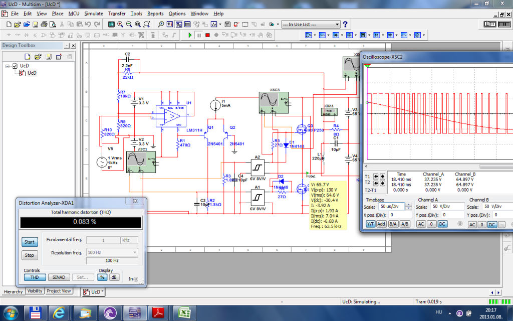

Pont ma szimuláltam le ezt a végfokot.
Én igazából két hiszterézis blokkal helyettesítettem. Ha érdekel a szimuláció, akkor el tudom küldeni a multisim fájlt (11-es verzió). A hozzászólás módosítva: Jan 8, 2013
Késleltetést nem szoktál használni a smitt-trigger után? Az elégé bele tud szólni az eredményekbe.
A hozzászólás módosítva: Jan 9, 2013
Itt nem használtam, de valóban nem ártana, mert azért az IR2110 prop delaye jelentős.

Aztán később gondotlam, hogy itt játszok egy kicsit. Ha rakok kis kondikat az IR bemenetére (ami amúgy 10pF körül van), és úgy lövöm be, hogy 12V, hanem csak kb 9-10V legyen rajtuk, akkor lehet holtidőt generálni (IR2110-nek alapból 50ns van). De persze aztán nem sokat foglalkoztam vele, hirtelen jött a TAS5630, ami nagyon vitte a pálmát a tesztek során. Most azt szimulálgattam amúgy, hogy lejebb viszem a kapcsolófrekit 100kHz-re, olcsóbb vasmag (kaptam ilyen fura vasmagot, amjad rakokf el róla képet), és a kapható "gagyi" IRFP250N fetek. (utóbbi azért jobban érzi magát 100kHz-en) És akkor kész is a tökéletes mély végfok.

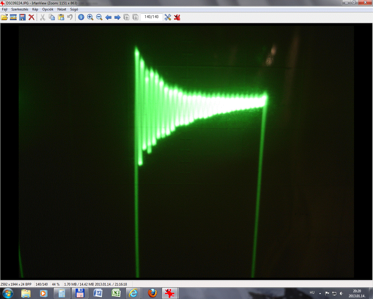

Ma megnéztem a fethíd kimenetén a jelalakot, kivezérlés nélkül. (LM311, IR2110, FDP3562 +/-41V) Sajnos a túllövés 5V, mind + mind a -ágban, és a túllövésnek szerint lecsengése van. A szkópom nem hitelesített ugyan, de a tápfesz értékét vettem etalonnak. A képen csak a felfutó él túllövése látszik, de a lefutó ugyan ilyen... A kapcs. freki 200KHz. A felbontás 5V/div...
Hogy a kép a szkóp hibája-e, vagy a jel ilyen nem tudom...
A szkóp mérőfejnél a kampóval vagy a heggyel mértél? Ha heggyel mérsz úgy szebb az eredmény. Valamint próbáld a föld csiptetést is máshova rakni.

Ez egy öreg orosz szkóp C1-99, nincs hozzá semmilyen tartozékom, zömében hangfrekit, digitális jeleket néztem vele. A testje a hangszóró kimeneti gnd-je a meleg pedig a kimeneti fojtó forrpontja. Sima BNC csatl. és csupasz kábel-vég forrasztva...
Nem tudom megmérni a felfutás sebességét. mert a teljes fesz tartományban, 0.05us/raszter időnyujtásnál sem látok csak kb1/5 raszter (0.01us) eltérést a felfutóélben- az alsó és felsővégérték között. , ami szinte hihetetlenül kicsi... A hozzászólás módosítva: Jan 14, 2013
Csupasz kábelvég? Akkor biztos a mérés hibája. Szerezz egy rendes mérőkábelt, azzal meg tudod majd mérni a tullövést és a lecsengését.

Egy tipp: ha nincs rendes szkópkábeled akkor a kábelben keletkező reflexió elrontja a mérést, azonban ha kis impedanciás dolgokat mérsz (pl. pwm erősítő kimenete), akkor sokat lehet javítani a helyzeten egy egyszerű trükkel! A koax "bemeneti oldalán" tehát amelyik végével mérsz sorba kell kötni egy hullámellenállásnak megfelelő ellenállást (50 vagy 75 ohm ), így a reflexió jelentősen kisebb lesz.
A szkópkábel pl olyan hogy ez az ellenállás "hosszában elosztva" van benne, azaz a középső vezető ér nagy ellenállású, és vékony, az egész olyan szerkezetű, hogy minél kevesebb reflexió keletkezzen benne. Elvileg ilyesmi házilag is gyárható pl. vékony ellenálláshuzalt befűzve egy koaxba - persze sosem lesz olyan mint egy igazi erre készült szkópkábel, de lehet használhatót csinálni. A hozzászólás módosítva: Jan 14, 2013
Köszi a hasznos tippet, amíg a gyári megjön, addig így mérem...
Kellene hogy legyen a szkópodon ötös vagy tízes nyújtás, kapcsold be, és akkor meg tudod mérni a fel/lefutást.
