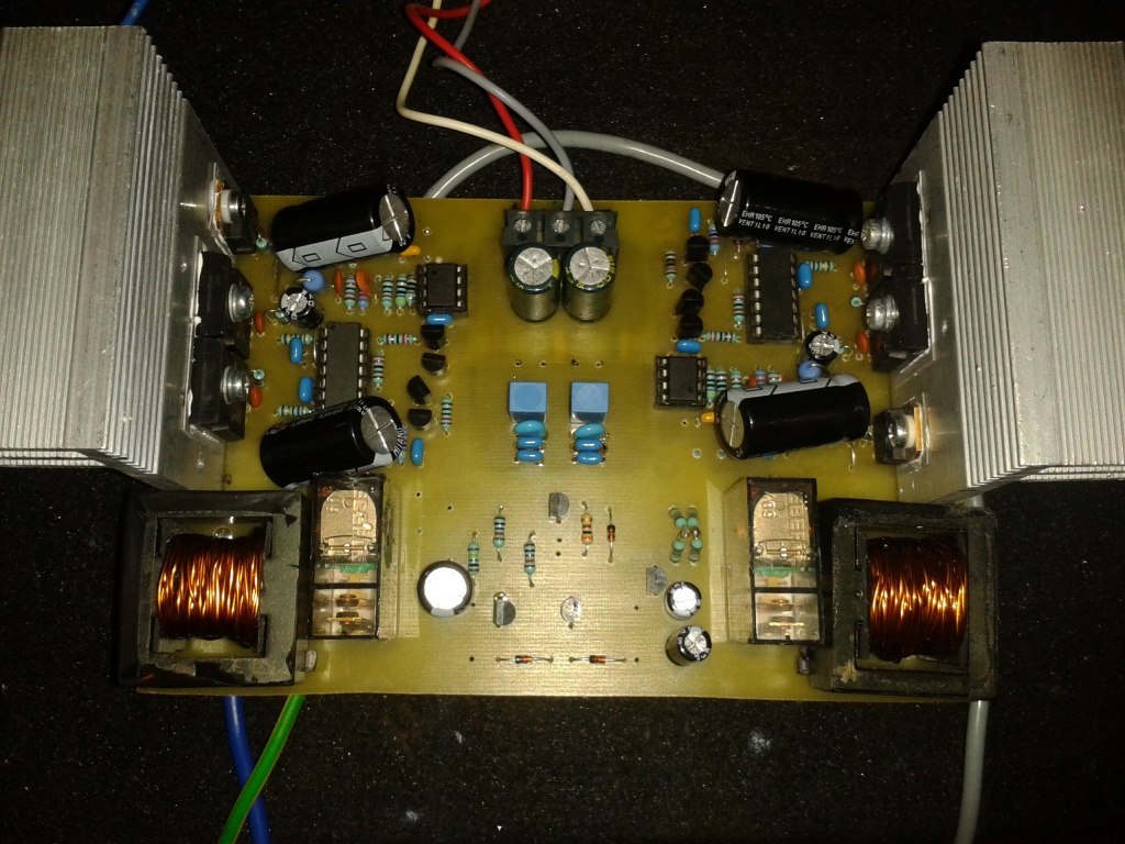

Elkészültem az első UCD végfokommal, egyenlőre mint próbaverzió, de meglepően jól működik. 4 ohmon kb 400 wattig hajtottam, és alig langyosak azok a kis bordák. Alapzaja se lett több, mint egy analógnak, max egy egészen picikével. A komparátor tápellátásával voltak gondjaim, a tápja nem lett teljesen szimmetrikus, néha elmászkál, stb. Ezekből adódtak gondjaim, amit többé kevésbé megoldottam, de mivel a nagy ellenállásoknak nagy a szórása, azokat is párba kellett válogatnom. Gondolkozok valami megoldáson, hogyan lehetne stabilizálni a tápját a komparátornak, ráadásul a következőt smd-ben szeretném elkészíteni. A kondenzátorok sajnos vastagak voltak, nem tudtam rendesen beültetni őket, de ezt orvosolni fogom, low esr-ből láttam egész vékonyakat, az be fog férni, amúgy is olyanokat akarok használni az egész kapcsolásban.
Következő lépés a kapcsitáp, mivel 2x300W 8 ohm és 2x600 watt 4 ohm akarom használni, kb 1500 wattos fog kelleni. Tudnátok ajánlani esetleg valami egyszerűbb rezonáns tápot, amivel ez megvalósítható?

A táp nem mászkálhat el, maximum annyit amennyit a zéner mászkál a hőmérséklet változására de az nem sok. Attól hogy az előtétek nem egyformák, a zénernek feszültsége még nem fog eltérni. Nem kell a komparátornak ennél jobb táp, a zéner egy párhuzamos 100nF-al tökéletesen megfelel. Inkább egy másik (gyorsabb) komparátort kellene keresni az LM311 helyett.
Ha jól látom a szűrők EI magok. Viszont nem látom bennük a légrést.

(#) Gyozo92 válasza Ge Lee hozzászólására (») Jan 5, 2013 /
Légrést valóban nem hagytam, mert nem volt elég huzalom, kb 14 menet van rajtuk, és így lett 30uH. Gondolom ezzel lesz még munkám. PC tápból bontottam őket, EI33-as magok. Szétszedéskor eltörtek, egy törés van mindkettőben.
Rátettem a "szörnyre" (2x54V hatalmas trafó) és jobban meg akartam hajtani 4 ohmon. Érdekes hiba jött elő, 4 és 8 ohmon is kb ugyanakkora kimeneti teljesítmény mellett elkezd recsegő hangokat adni a zene mellett, persze nem az alacsony táp miatt, még kéne bírni, ha még feljebb hangosítom, a recsegő hangok megmaradnak, a zene is hangosabb lesz de nem torz. (minden mélybeütéshez mellékeli ezt a hangot, közepekhez nem) Lehetséges, hogy hiba van ott, hogy 4,7K ellenállások vannak a zéner előtt, és csak 54 voltot kap, és talán kevés ez a táp kevés a komparátornak? Egyébként ezt a jelenséget egyik pillanatról a másikra produkálja, nem pedig fokozatosan a hangerő növelésével.

Megfelelő légrés nélkül a magod betelít, most amúgy kb 1mm légrésed van, ezt növeld meg 2mm-re és igazítsd hozzá a menetszámot.
(#) Gyozo92 válasza lorylaci hozzászólására (») Jan 5, 2013 /
Van két magom, amik nem töröttek, megpróbálom azokkal, szétbontok egy trafót a huzalért. Mondjuk teszek rá 40 menetet, és plasztik pókerkártyával addig hézagolom, amíg 30 uH nem lesz, így kijöhet valami használható?
Íme legújabb barbárkodásom, 40 menet három műnyomó papírból vágott réteg van közte. Próbáltam szebben egymás mellé tekerni.
(#) lorylaci válasza Gyozo92 hozzászólására (») Jan 5, 2013 /
Így már jó lesz. Jól csináltad, mert nem tekertél a légrés fölé.
Most nagyon jó lett, megszűnt a cirregés. Behoztam két hangfalat a szobámba, és 4 ohmon a fájdalomküszöbömig toltam fel neki a hangerőt, és gyönyörűen szólt. Nagyon brutális lett. Mostmár tényleg csak a kapcsi táp hiányzik, mert a "szörny" kb 40 kilós
Köszönöm a segítséget!
