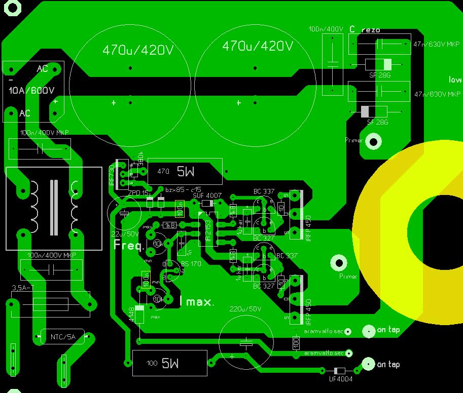

Szerintem pedig nem lenne jobb a puffertől. Gondolj csak bele: Hiába, akármilyen vastag az a földszakasz, 70kHz-es impulzusok szaladgálnak rajta, az áramtüskék felfutása pedig elég meredek, és ~100ns nagyságrendű, ebben a tartományban pedig nem hanyagolható el a GND vezeték induktivitása, minek hatására a GND vezetéken feszültség esik, ami sorban lesz a gate-source feszültséggel, legrosszabb esetben akaratlanul is vezérlést adva a FET-nek (szerintem).
Az mondjuk igaz, hogy vihetném masszívabb vezetékkel is a source lábtól a földet.
Nekem mindegy, végül is attól hogy én máshogy gondolom, még lehet nagyon jó a nyákod
Én is csináltam már "rövid földes" és "rövid plusz-os" nyákot és azóta is hibátlanul működik mindegyik.
Idézet: „...vezérlés GND-jét jobb lenne közvetlenül a primer puffer negatívjáról a C5 negatívjára vezetni,” Semmiképen sem lenne jobb, sőt sokkal rosszab lenne...
Akkor ne kössétek oda
A másodiknak berakott paneled is jobb lenne, ha pl. a negatív teleföld fel lenne hasítva az alsó fet source lábáig. A felső fetnél pedig nem a félhíd közepére kellene az IC(6.lábá)-t huzalozni hanem a felső fet souce lábára.
Az IC tápját hidegítő SMD kondi meg tök messze van az ICtől, pedig elférna akár alatta is (vagy közvetlenöl mellette). De ez a 100nF az elsőnek barakott paneleden is lehetne sokkal jobb helyen, "mert sorba van kötve vele" egy hosszú fóliahurok. Csak azért írom mert pédának hoztad fel a paneledet, és bizony van mit tanulni belőle (fogd fel úgy, hogy még lehet rajta fejleszteni ).

Csak a móka kedvéért..., nézd vissza azt a tervet amit először beraktál!
Van már azóta egy újabb variáns is, de ott külön kis nyáktrafóról megy a vezérlés (12V/1,8VA), mert van itthon egy rakás feleslegben.
Elméleti hibát szinte mindenben lehet találni, de nyilván azon vagyok hogy a lehető legjobbat hozzam ki egy tápból, vagy bármiből. EZ a tápom az eddigi legjobb, hibátlanul megy, tankönyvi jelalakokkal, remek hatásfokkal. Az öntápos megoldásnál pedig érdemes C-R-C szűrést adni az IC-nek, de anno még egy soros L-tagon is gondolkoztam.

Az már az elején világossá vált számomra, hogy az IR 2153 kényes tud lenni a tápra. 13 (vagy 14?) voltos zénert használok, így nem melegszik a belső zénere, de éppolyan megfelelő meghajtást ad a feteknek.
Most tervezgetek egy >1kW-os tápot a IRS27951S-del (a cikkem mintájára), és ott futottam olyan problémába, hogy le kell vinnem az IC tápfeszültségét 13-15V-ra, különben túl nagy lenne a disszipáció. Maga a meghajtás nem probéma még, mert nem jön ki nagy holtidő, tekintve hogy baromi modern FETet használok. Külső meghajtás, vagy rásegítés meg még nem érné meg igazán.
Sőt, így is azt fogom csinálni, hogy a SOIC-8 tetejére rárakok egy pici SMD hűtőbordát. Az adatlap szerint 150°C/W a SOIC-8 tok hőállánása, szóval ha leviszem 100°C/W-ra akkor már nyert ügyem van.

Ha adott esetben kritikus lehet az IC tápellátása, akkor nem érné meg egy kicsi stabilizátort berakni az IC-nek? (sima emitterkövetős stab.-ra gondolok)
Ezzel szélesebbé válna a működési tartomány, pl. a segédtekercs is nagyvonalúbban, több ráhagyással lenne méretezhető.
Nem az IC tápellátásával van baj alapvetően, hanem a gate meghajtás (és az egyéb tagok) okozta disszipációval.
Ez így van, ha pl. az IR21531 IC belső zenerét nem használjuk, pl. mert külső zenerrel stabilizálunk, (vagy valami mással).
A gate meghatás okoztas disszipáción segíthet a külső tranyó használata - egyúttal nagyobb lesz a maghajtó áram is. Mivel a gate töltésigénye adott, a megnövelt gate töltőáram nem jelent nagyobb disszipációt. (többnyire csak elhanyagolható különbség lehet). Azonban ez a disszipáció nagyrészt már a külső tranyókra kerülhet (és akár könnyedén hűthetők is lennének), amivel közvetve az IC melegedése csökkenthető.
