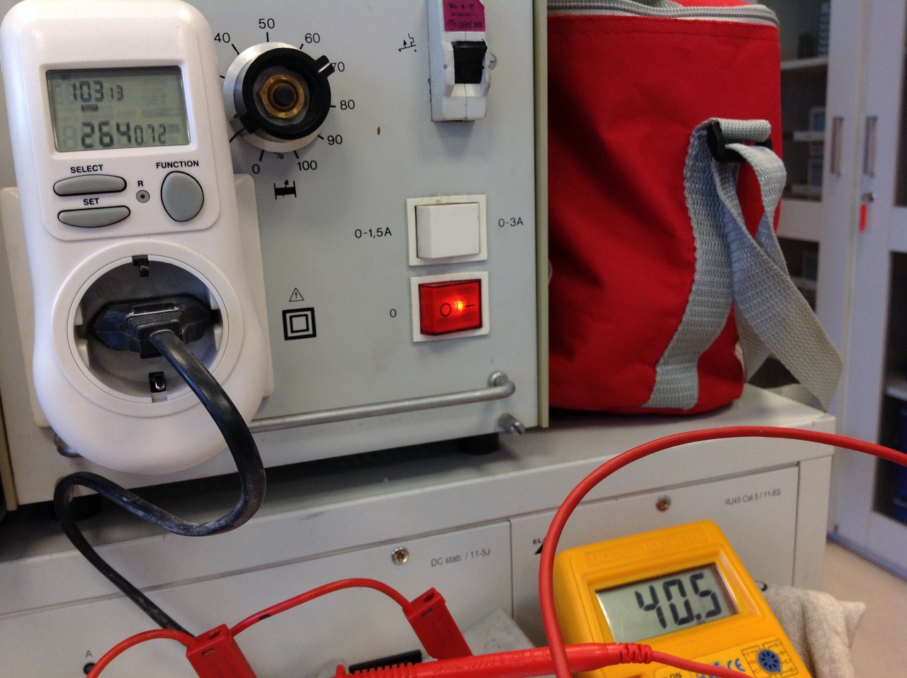

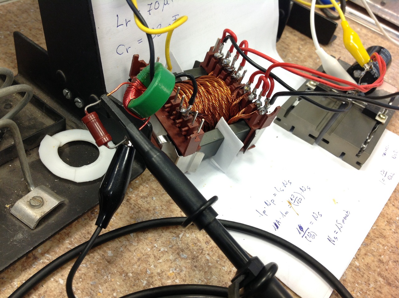

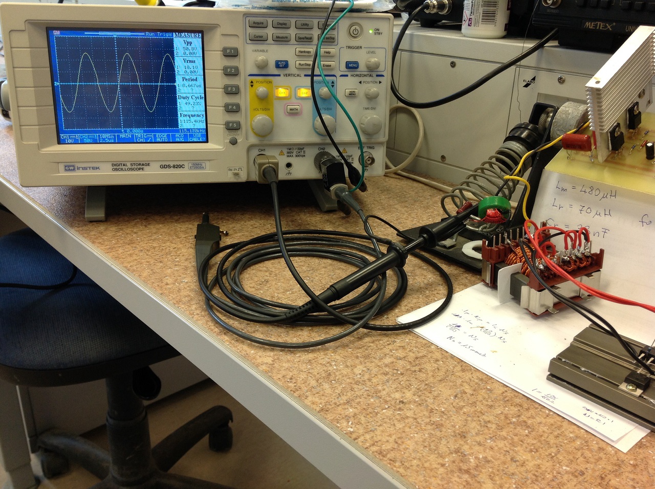

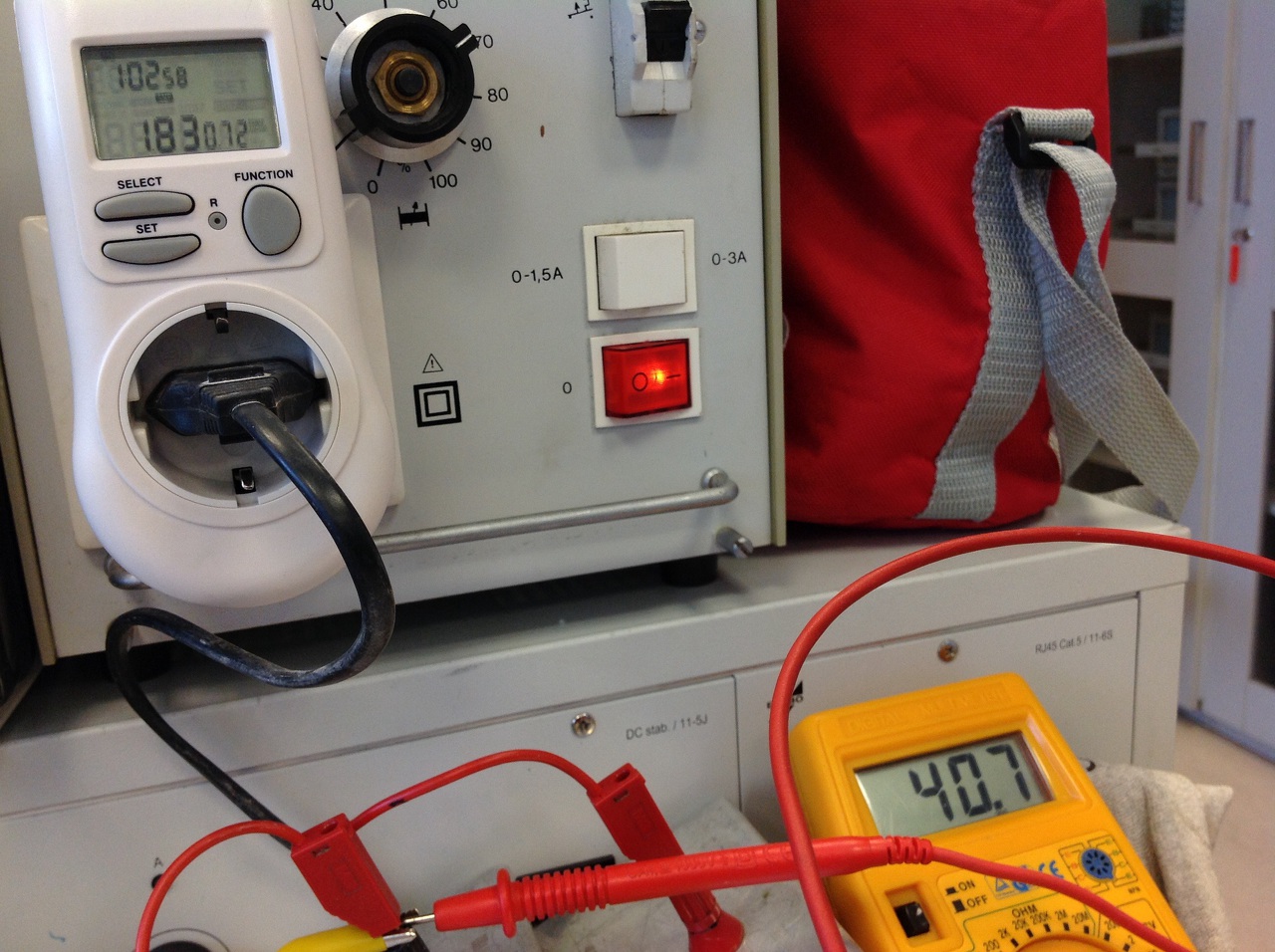

Egyelőre még nem nyúltam hozzá, mert gondoltam körbemérem az egészet mielőtt szétbontom.
Maradt még a 27/9 arány.
Készítettem áramváltót. Szkópon 10V / osztás felel meg 1A áramnak.
Találtam jó kis teljesítménymérőt, 200 VAC x 1.83 A x 0.72 cosFí, 264W-ot eszik a táp, de csak 200 W jön ki. Többi a trafóban marad. Sok.
(#) voodoo válasza pepe1125 hozzászólására (») Feb 3, 2015 /
Értem. Valahol még régebbi megosztásodon láttam a szkópábrákat. Ott elfogadható négyszög van azt hiszem 12m primernél.
(#) sny válasza pepe1125 hozzászólására (») Feb 3, 2015 /
(Egy off kérdés, a képen látható hűtőbordáknak elárulod a típusát, beszerzési forrását?)
Tehát jelenleg 115kHz a rezonanciafrekid? (szkóp szerint)
Érdekelne még egy dolog, a félhíd kimenete /feszültség jelalakja.
(#) pepe1125 válasza sny hozzászólására (») Feb 3, 2015 /
A hűtőbordák régi PC tápból kitermeltek.
Amin a dióda van valami autós végből van. De ennyi. Semmi extra.
A félhíd jelalak szép négyszög. A fetek szépen kapcsolnak. Ezek relatíve nagyáramúak, kicsi RDSon és kis Gate töltés. Nem is melegek, de raktam most már rá bordát a nyúzás miatt.
Tudjátok mi az érdekes, kivettem a légrést, és a rezonancia jóformán nem is változott. Maradt ott ahol van.

(#) pepe1125 válasza voodoo hozzászólására (») Feb 3, 2015 /
Olvad szét a réz... Már lassan elcsöppen.
Holnap melóba tudom letekerni, mert ma haza kellett jönnöm a családhoz. De egész nap azon leszek, hogy 10 primer menettel széthasítsam a műterhelést.
Annyi volt a bibi a 12 menettel már próbálkozás során, hogy a FET-eket nagyon terhelte. Igen melegedni kezdtek.
