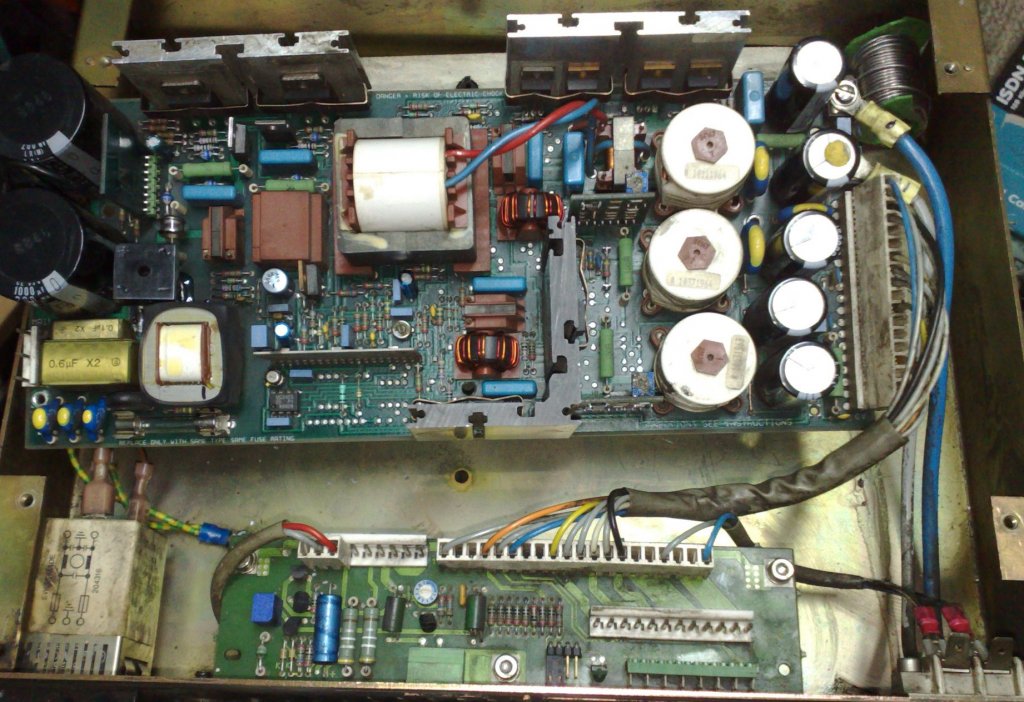

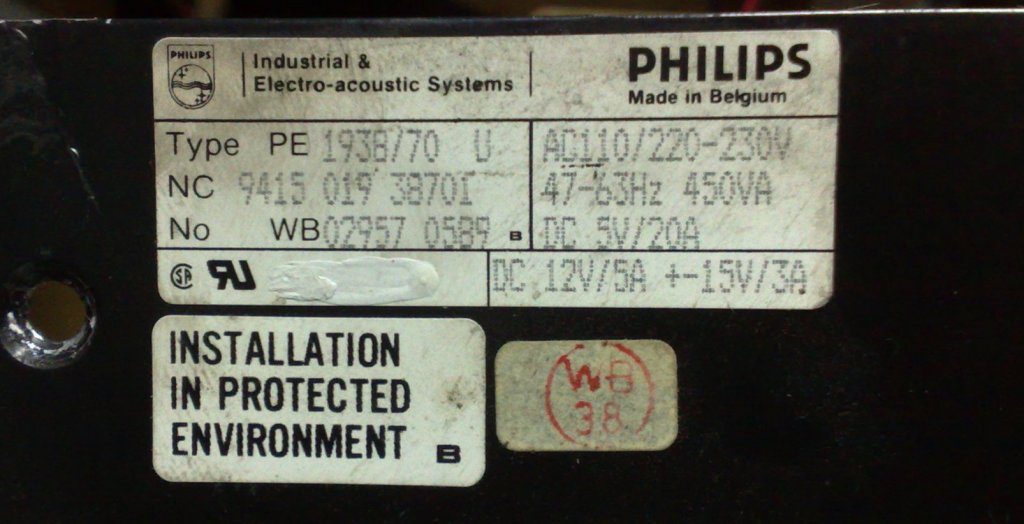

(#) djusee hozzászólása Máj 5, 2012 /
Hello. Nemtudom találkozott e már Valaki ezel a táppal : Philips PE1938-70 ?Elvileg egy marógép tápegysége, barátom hozta el hogy nézzek rá, mert a gép elkezdett ujraindulni, bezavarodni mire ök látták hogy szutykos a táp, kimosták alkohollal majd nemsokára bekapcs és elfüstölt a bemenetnél az egyenirányitó rész és némi vezeték plussz nyák.Ezeket kipótoltam, hibás alkatrészeket kicseréltem és beindult, de továbbra is instabilan müködik, az 5V os részen megjelenik 5.2V majd leesik 4.3V ra ilyenkor ciripelö hang jön ki belöle, majd megint beáll az 5.2V és igy ugrál össze-vissza.Elkókat (kisebbeket) kicseréltem, (kimeneti kondikat) leellenöriztem LCM3 as al és kapacitás rendben,ESR rendben, bennehagytam.Sajna kapcsolási rajzom nincs hozzá és mivel elég ösrégi darab+ipari, eléggé kuszának tünik.Merre keressem a hibát, még mielött mindent kiszednék belöle? Pc tápokat már javitottam de ez egész más,azonkivül hogy kapcsolóüzemü ez is

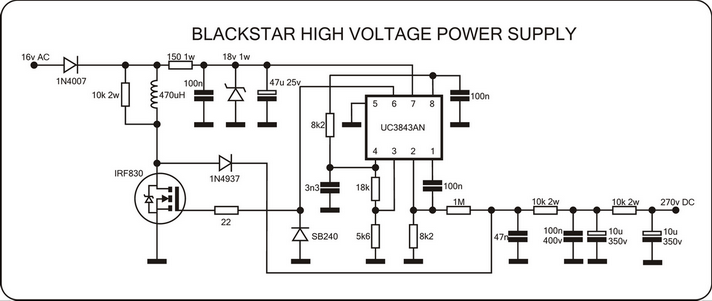

(#) JoeCity hozzászólása Jún 30, 2012 /
Na üdv mindenkinek! Adott egy szivargyújtós notebook töltő, amit egy 12V 45Ah akkuról használok. Több feszültségi szint beállítható vele. Ha ugyanarra a fesz. szintre állítom mint a notebook tápja, akkor 11,8V-os akku töltöttségi szintnél elkezd villogni a notebookon a töltést jelző LED. Nem tudom, hogy ez így evidens-e? Úgy gondolom a 11,8V nem vészesen alacsony, vagy tévedek? Tettem a kimenetére egy 10 000µF-os kondit, de az sem segített. Kíváncsi volnék, hogyan oldható meg, hogy alacsonyabb feszültségszintről működjön a konverter? MI lehet a baj? Segítsetek!
(#) proli007 válasza JoeCity hozzászólására (») Jún 30, 2012 /
Csak nem írtad, hogy az "ugyan annyi" az mennyi. Nyilvánvalóan a töltőben, valamilyen kapcsolóüzemű konverter van beépítve. Ha a kimenő feszültség az aksinál kisebb, akkor ez egy StepDpwn konverter, annak maradék feszültsége lehet "magas", mert a tekercs ellenállása és az áramkorlátozó ellenállás eleve meghatározza a minimális ki-bemeneti feszültség különbséget. Akkor a hiba, valahol itt keresendő.
Ha a töltő SetUp konverteres, mert mondjuk a táp amit elő kel állítani 19..20V, akkor is lehet hiba, mert ahogy csökken a táp a felvett áramerősség egyre magasabb. A konverternél is van egy minimális alacsony feszültség határ, amiből a megfelelő kimenőfeszültség és teljesítmény még előállítható.
üdv! proli007
(#) Ge Lee válasza JoeCity hozzászólására (») Jún 30, 2012 /
Az akkunak a 11,8V vagy kevesebb tartósan már nem egészséges, lehet hogy a konverterben van egy védelem pont e miatt, de rajz nélkül nehéz bármit mondani.
(#) JoeCity hozzászólása Júl 1, 2012 /
Hi! Még nem merültem bele teljesen a kapcsolóüzemű tápok lelkivilágába. Annyit tudok, ha pl a meglévőnél kisebb DC feszre van szükségem, akkor step-down dc-dc konvertert érdemes használni, fordított esetben step-up dc-dc konvertert. A helyzet az, hogy van 24VDC, 3A, ami egy gyári step-down konverterre megy. A konverter kimenetén 12,71V jelenik meg üresjáratban, ez megy egy 12V 45Ah akkura. Innen az akkuról megy az alábbi step-up dc-dc konverter:
(kapcs. rajz hiányában csak ezt a két képet tudtam mellékelni)
A fenti képen látható, hogy 11-14V kell a konverter bemenetére. Felmerülhet a kérdés, hogy nem kevés a 12,71V hogy feltöltsön az akku? ÜDV!
