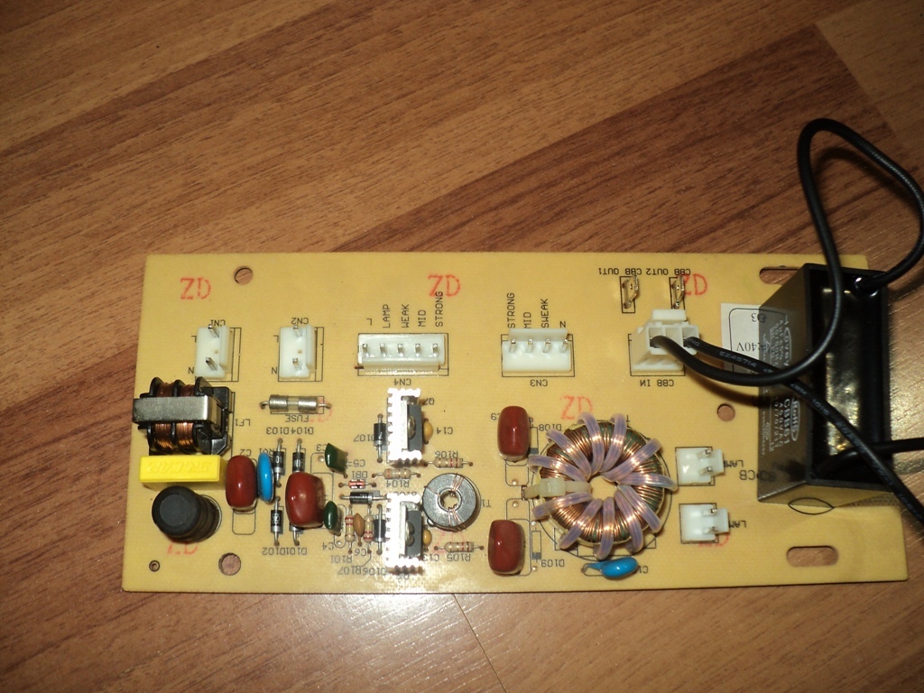

Kaptam javításra egy páraelszívó panelt.
Egy rezonáns tápegység van benne,ez hajtja meg a két darab párhuzamosan kapcsolt 12V/20W égőt.Kimenő teljesítménye 80W.Képeket csatolom.
Hibás alkatrészt nem találtam benne,diódák jók,ellenállások nem szakadtak..DB3-as diakot kimérni nem tudtam,ezért cseréltem.
Így is csak "zizeg" nem indul el.Terhelés egy 12v/80/100W-os égő.A tranzisztorok 13007 típusúak.
Mit kellene még ellenőriznem?
Köszi a segítséget.
(#) _BiG_ válasza dani9228 hozzászólására (») Dec 9, 2013 /
Ahogy nézegettem, azt az Ri ellenállás helyébe betennék egy 470 ohmos ellenállás és egy 1 k-s potit sorba és változtatnám a lezárási idő hosszát - rövidíteném. Gyanítom, hogy a gyors lezárás és viszonylag hosszú lezárt időtartam miatt nem alakul ki megfelelő feszültség a kimeneten.
Az általad alkalmazott FET-nek kábé fele a meredeksége, nagyobb gate feszültség kell ugyanakkora draináram kialakításához, pontosabban a változáshoz. Ez a véges kapcsolási idő matt számíthat.
Egy próbát megér.

(#) Ge Lee válasza philips100 hozzászólására (») Dec 11, 2013 /
Ha minden alkatrész jó benne akkor annak menni kellene. Ha zizeg az azt jelenti hogy a diac gyújtogat, csak valamiért mégsem tud elindulni. Szokott ezekkel (illetve hasonlóval) ilyen lenni csak fordítva, hogy kisebb teljesítmény esetén nem indul el. Olyankor szoktunk tekerni még 1-1 menetet a gate-ek tekercseire, utána működik. Tehát ha mondjuk 3-3 menet van rajta akkor 4-4 menetre kell megtekerni, ha 4-4 akkor meg 5-5-re.

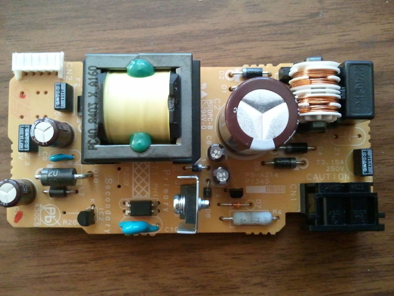

(#) Tama89 hozzászólása Dec 12, 2013 /
Segítséget szeretnék kérni a képen látható táp javításában.
Kimeneteken nincs mérhető feszültség.
Primer ág elkóig feszültség rendben.
Secunder oldalon véletlenszerűen kiforrasztottam néhány elkót kapacitásuk ezeknek rendben volt.
Ennek ellenére holnap cserélem az összes elkót.
(#) proli007 válasza Tama89 hozzászólására (») Dec 12, 2013 /
Hello! Előbb a nagy kondi melletti böszme szürke ellenállást nézd meg, nem szakadt-e. Mert szemre lesgyanús. Ha ez adja az UC-nek a plusz 310V-ról tápot, akkor azért nem indul el. üdv!
(#) philips100 válasza Ge Lee hozzászólására (») Dec 12, 2013 /
Szia,
Köszönöm a tanácsot.
Tranzisztort multimétrrel mértük ki.A diak csere után a táp elindult,de zizegett kb1-2 sec-ig,utána világítottak csak az égők.Második indítás 3-4 sec zizegés után égnek az égők.
A negyedik indítás után csak zizegés van ,égő nem világít.
Nem fet hanem tranzisztor van benne.3 menet a bázis tekercse.Megpróbálok rátekerni 4 menetet.

(#) Tama89 válasza proli007 hozzászólására (») Dec 13, 2013 /
Szakadt volt.
Cseréltem és elindult a táp.
Összes elkó cserélve, remélem újabb 5-6 évig nem lesz gond vele.

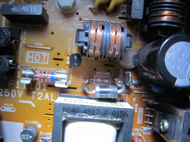

Hozzám került egy Panasonic VHS-DVD combo. A tápja hibás, nem indul el.
Volt már javítva, a mellékelt képen a D11156 pozíciószámú diódát cserélték /elcsípem a lábat, ráforrasztok módszerrel / Valami speciális dióda lehet, egy zéner és egy dióda katódokkal szembe fordítva, a szitázás szerint. Egy 9920-as diódát raktak a helyére.
Találtam benne két púpos tetejű elkót, azokat kicseréltem, a biztosítékot nem veri ki, de továbbra sem működik. A tápban az MR1722-es IC van.
A kapcsolóüzemű tápok javításában nincs gyakorlatom, szíves vennék minden segítséget, ötletet, hogy életre tudjam kelteni a készüléket, mert egyszerűen át tudnám tenni analógból, digitálisba a régi családi emlékeket.

(#) DanyyX válasza Kenus hozzászólására (») Jan 25, 2014 /
A rajzjel alapján az egy bidirekcionális szupresszor dióda, bár elég érdekes fajta, mert az egyik irányba szupresszor, a másikba sima dióda. Szerintem P6KE vagy 1.5KE típus jó helyette, ha hibás, csak tudni kellene a feszültségét.
Nem vagyok a kapcsitápok szakértője, de ez az MR1722 egy all-in típusú áramkör, bennevan a vezérlés és a teljesítménykapcsoló FET is. Alapvető dolgokat végig kellene mérni, megvan-e a 325V DC? az IC-nek nincs-e zárlatba a valamelyik két lába? 1-es, 2-es, 4-es lábak feszültsége a földhöz képest? nem szakadt-e a trafó valamelyik tekercse?
(#) eyess válasza Kenus hozzászólására (») Jan 25, 2014 /
Az egyik dióda az MA2J1110L a másik B0BC9R000008.Az egyik pdf itt van gondolom a másik megkeresése sem gond.
Eredetileg is két dióda kell , hogy benne legyen , és a B0BC9R000008 az zéner dióda.
