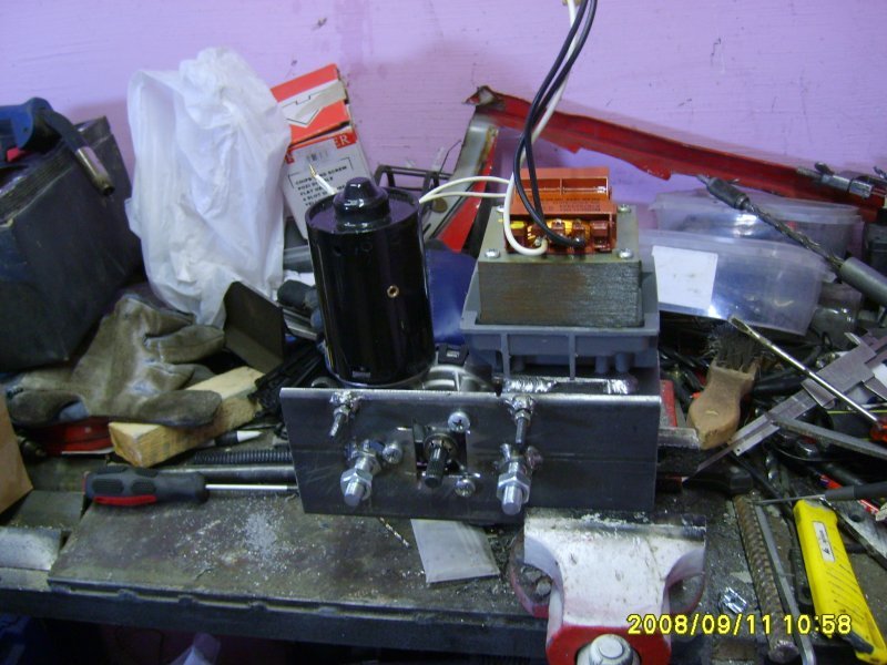

(#) nagy hoho válasza Pixi hozzászólására (») Nov 1, 2008 /
Az ajtózár működését a gőzmozdony kerekéhez lehet hasonlítani.A keréken van egy csap excentrikusan elhelyezve.A kerék elfogatásával mozgat egy rudazatot.Ha két csap van egymással ellentétessen akkor két rudat tud mozgatni.Itt a rudazat függőlegesen mozog egyik felfelé másik lefelé. A mechanika az ajtó záródó szélén van középen mert a két rúd hosszának egyformának kell lenni. Az ajtótokra alul felül van hegesztve egy egy cső darab ebbe csúszik be a tolózár.A nyitás zárás a motor forgás irányától függ.Itt is kell két mikrókapcsoló ami a 4017-et lépteti.

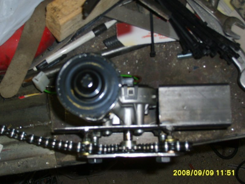

(#) nagy hoho válasza (») Nov 3, 2008 /
Ez egy jó felvétel itt látszik a lényeg. Nekem lassabb motorom van ezért a középső kerék nagy méretű

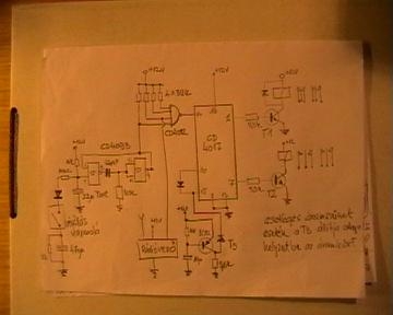

(#) nagy hoho válasza kaqkk hozzászólására (») Nov 6, 2008 /
Ez az én elektronikám pofon egyszerű a rádió panelt leszámítva néhány 100.- Ft Ott állítod meg ahol akarod . Teljes nyitásnál vagy zárásnál a végállás kapcsoló állítja meg
(#) nagy hoho hozzászólása Nov 6, 2008 /
Sajnos nem valami jó a kép mert kamerával csináltam a képet
