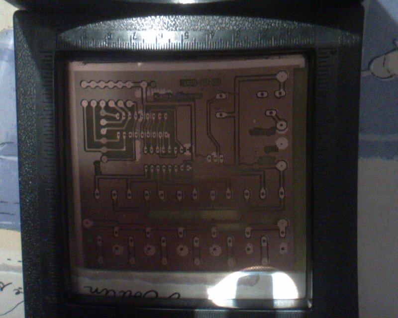

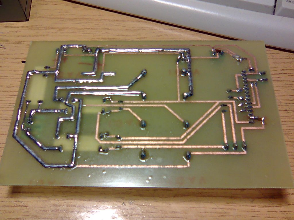

(#) Pixi hozzászólása Okt 16, 2008 /
Elkészült végre a kapunyitómat működtető elektronika is! A nyákot Eagle-ben készítettem el, majd vasalásos megoldással és vaskloridos maratással készítettem el a nyákot! Ahoz képest, hogy az első volt életemben, nagyon jól sikerült! A képen látható a nyák!
MAjd összeállítottam az egész elektronikát!
Sajna nem lett túl dizájnos, de a célját tökéletesen ellátja!!! Vettem bele egy univerzális 4 csatornás RF vevőt, és azzal működtetem a reléket! Lett rajt egy relé kapcsoló kimenet, ami a motorok indulását oldja meg addíg míg a végállás kapcsolók valamelyike nyitott állaptban van! Ez késleltetve van, és kb 5 másodpercig tartja a relét zárva, és nem íddíg míg az adó gombját nyomva tartjuk, így tuti elindul egy rövid gombnyomással! Akkor lett rá egy kimenet a villogó számára, ami majd a kapunál jelzi a nyitást-zárást. ÉS végül lehet rá kötni két külső nyomógombot, amivel távirányító nélkül lehet nyitni zárni a kaput!
Amint meg lesz a vezeték hozzá, már építem is össze készre!
Tervben van majd egy nagyobb menetemelkedésű szár készíttetése, aminek az emelkedése kb 4-5mm lesz! Így a nyitási zárási idő felére fog csökkenni!
De ez még a jövő!
(#) Frankye válasza Pixi hozzászólására (») Okt 16, 2008 /
Szép lett a NYÁK, bár egy kicst túl "szellős", de ha nem volt feltétel hogy minél kompaktabb legyen, akkor nem rossz.
Még egy észrevétel: Ha jól látom, a két tekercs "lábai" egymás felett mennek át. Ez nem "szerencsés" így, mert egy mechanikai behatástól hamar rövidzár lehet, aminek a következményei jobb esetben az, hogy nem nyílik a kapu, rosszabb esetben egy komoly tűz is lehet! Ezt nem ártana korrigálni a beéípítés előtt.
(#) Pixi válasza Frankye hozzászólására (») Okt 16, 2008 /
Lakkozott vezetékből ksézült a tekercs így tuti nincs gond ha összeér, a másik meg hogy a tekercs a pozitívval van sorbakötve, és innen megy a motor reléhez! Vagyis ki van zárva a rövidzár, mert mindegyik tekercsben ugyan az megy!
A tűz is ki van zárva, mert minimális zárlat, pontosabban 9-10 amper feletti áramfelvétel esetén a számítógép táp lekapcsol! Ez akkor is jó ha valami történik a nyitó mechanikával és megnő az áramfelvétel akkor leáll az egész!
Vagyis tuti nem lesz vele gond!
A nyák meg így készen látva, sztm is lehett volna kisebb, de életem első saját tervezésű nyákja lett! Az meg hogy mekkora az nemszámít, mert bőven elfér!
Azért köszi az észrevételekt!

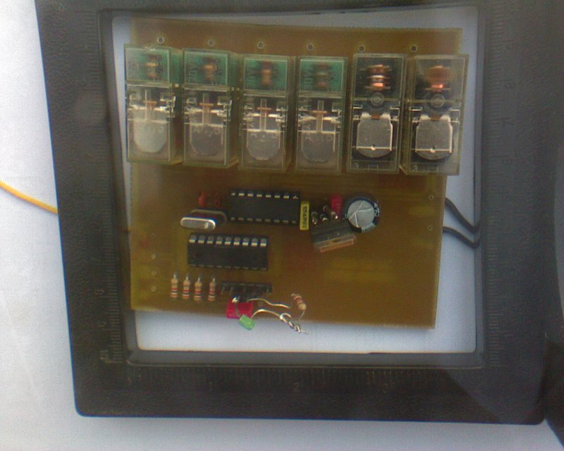

(#) kaqkk hozzászólása Okt 22, 2008 /
Végre én is elkészültem a Pic-es vezérlő elektroniámmal
(az első pic -es projektem) a programját parsicban írtam
3 motort kezel (kétszárnyú kapu +garázs ajtó)
van kiskapu funkció (amikor csak a kapu egyik oldalát nyitja ) időzített 1'perc visszazárás és zárásnál
az infra jelére visszanyit . A garázsajtó a kapuval egyszerre nyílik (telefon hívásra ) de nyomógombbal
külön indítható, a kiskapu rejtett reed relével aktiválható
És a végére 2 kép
(#) poros válasza kaqkk hozzászólására (») Okt 23, 2008 /
Gratulálok bár már én is itt tartanák.
De én még csak itt és itt tartok
(#) kaqkk válasza poros hozzászólására (») Okt 23, 2008 /
A led és az ellenállás (ami ott lóg a levegőben)
csak a teszt kedvéért került bele villog ha dolgozik
a pic . Eredetileg a programba azért írtam bele hogy
lehessen villogó lámpát tenni a kapu mellé
viszont a nyák régebben lett tervezve ezért nincs rajta a 7. relé . De a következő nyákon már rajta lesz az is
A 7805 azért van ilyen csunyán szerelve mert kistokos
volt oda tervezve de csak ilyet találtam a fiókban
(#) Frankye válasza kaqkk hozzászólására (») Okt 23, 2008 /

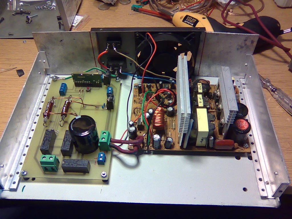

(#) Pixi hozzászólása Okt 26, 2008 /
Elékszült a kapunyitó teljesen, és már üzemel is ahogy kell!
Csak kell egy nagyobb táp, mert ez néha lekapcsol, mert pont a határ közelében mozog az áramfelvétel, így ha "erölködni-e" kell a motornak, akkor lekapcsol, mert a védelem lekapcsolja!
Amúgy a táp összesen 9 ampert tud 12 volton, és a két motor 7-8-at vesz fel együtt, így hamar átlépi a 9 ampert ha nagyobb a terhelés!
De elvileg lesz 15 ampert leadó táp hamarosan!
Tettem fel képet a vezérlő egység kialakításásról, mert összehoztam egy dobozba a tápot meg a vezérlést!
Amúgy tudna valaki segíteni abban, hogy ehez a vevőhöz milyen antenna lennejó amivel növelhetném a hatótávolságot?
De legalább jól működik, és nem is túl lassú!
(#) pepe1125 válasza Pixi hozzászólására (») Okt 31, 2008 /
Fém dobozból mindenképp ki kéne tenni a vevő rész antennáját. Látom hogy csak a modul van ott szépen magában árnyékolva a dobozban. Szerintem egy mezei TV, rádió antenna is megteszi.
Amúgy tetszik a dolog. Nem hülyeség. Kérdés az, hogy az egészet mennyiből lehet összehozni teljesen, és megéri-e vele szenvedni?!
(#) Pixi válasza pepe1125 hozzászólására (») Okt 31, 2008 /
Az antenna ki lesz hozva, és már ki is van hozva, de ki akarom vinni a ház falára és oda akrok egy külső antennát majd!
Azt nem mondom hogy olcsó volt, mert az adó és a vevő cucok megnyomják az árát nagyon! Amúgy kb 20e körül járok vele, de ebben benne van minden! Ja és már kész van teljesn, plusz költség már nem igen várható! Max apróságok! De ha azt veszem, hogy boltba is csak 70e körül kapok az nagyon sok ehez képest!
Nekem megérte nagyon!
A motorok meg anyag nagy része meg volt ingyen, de ha azt veszem, hogy a neten van iylyen motor már 500 Ft-ért!
A vezérlés se lett bonyolult, meg elég jól működik ahoz képest, hogy saját tervezés! Kicsi segítség kellett hozzá, de sikerült!
Ha kell valami infó keress meg!
