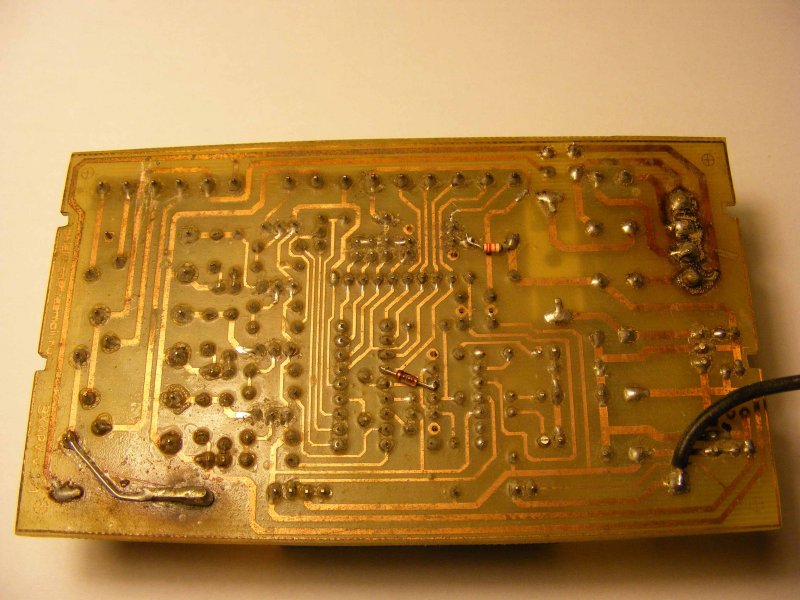

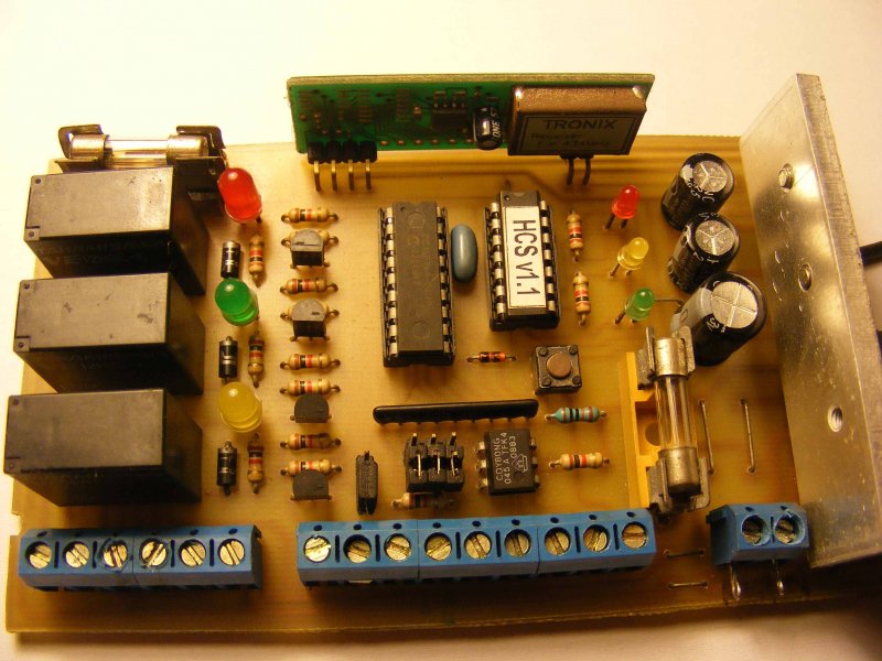

(#) StefuPeti hozzászólása Feb 8, 2010 /
A barátom hozott hozzám egy kapunyitó elektronikát. Sajnos nem működik, és a segítségeteket kérném, hogy egy kapcsolási rajz nincs-e valakinek hozzá? Előre is köszönöm.
(#) lanti válasza StefuPeti hozzászólására (») Feb 8, 2010 /
Mintha kicsit füstös lenne a alfele neki! Én végig követném a füst útját és megpróbálnám mi él még a panelen de a pic és vagy a mellette lévő illesztő ? lehet már nem ...
(#) nagy hoho válasza StefuPeti hozzászólására (») Feb 8, 2010 /
Szerintem ez nem gyári ezért nehéz lenne kapcsolási rajzot találni. Lantinak igaza van a bal sarokban elégett a fólia és dróttal lett pótolva. Ha nem te voltál akkor már valaki javította. Így aztán akármi baja is lehet.

(#) StefuPeti válasza lanti hozzászólására (») Feb 9, 2010 /
Szia. Valóban nem gyári a panel hanem valaki utánépítette már. Hozzáfogok a javításához, csak gondoltam valaki ráismer és esetleg van neki egy kapcsolási rajza hozzá. A panelon van egy e-mail cím: belektron@freemail.hu írtam levelet "neki" de ezidáig még nem válaszolt.

(#) zsoltee0001 válasza StefuPeti hozzászólására (») Feb 10, 2010 /
Kapuelektronikáknál a beázáson kívül a reléhiba a leggyakoribb, így a képről nem tuti, de elég gagyinak tűnik azok a relék (hány wattos motorokat hajt?
Ha jól látom 24V os motor(okat) vezérel, nézd meg a relét, ha szétszedhető.
Kicsit vékony a huzagolás a főáramkörbe, lehet, meg kellene kissé erősíteni (az az elégés is ebből származhatott)
Egyébként semmilyen gyári vezérléshez nem adnak ki kapcsolási rajzot, de még a PIC programja is le van védve (sajnos)
