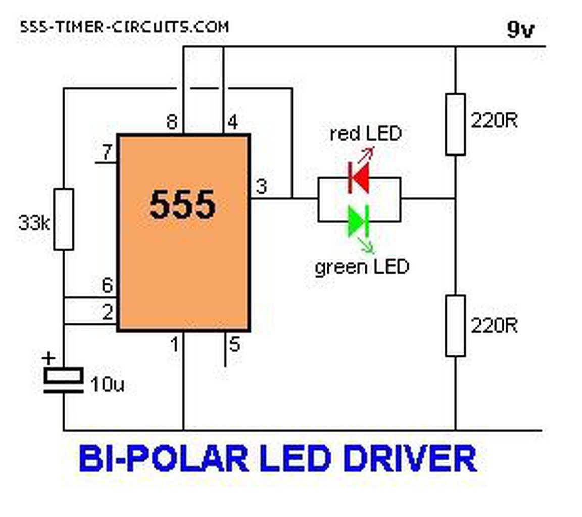

Sajnos ezt a fényfüzért PWM nélkül nem igen tudod villogtatni elemről.
Ez a megoldás lenne a legolcsóbb!:
Bővebben: 555 timer LED

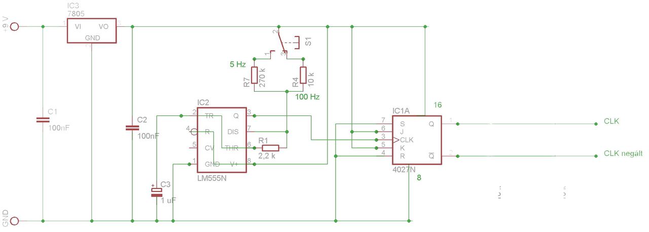

Én logikai kapukkal próbálnám előállítani a jelet. Valahogy így. Csak kérdés, hogy elbírná-e a LED-eket ez a szegény IC.
A hozzászólás módosítva: Nov 8, 2016
Vagy esetleg ebből lehetne kiindulni.
Két Led esetén lehet ilyen viccet csinálni, de itt 2*96 Ledről, és kb. 2*430mA-ről van szó. Kicsit komolyabb meghajtó szükséges..
Valóban csak kiindulási pontnak gondoltam. Teljes híd nélkül szerintem esélytelen vezérelni a Led -eket.

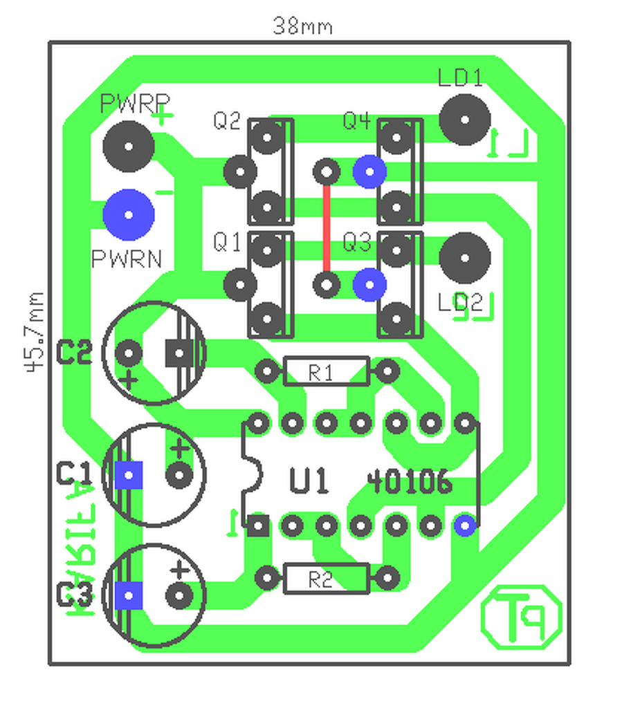

Hello! Megrajzoltam pld., egy lehetőséget. A tápot magasabbra kell választani, mert a tranyóknak is van feszültség vesztesége. Szerintem minimum 5V-ra lesz szükséged. Én a Led-ekkel is tennél sorba egy kis értékű ellenállást 0.47..2,2ohm mert így az áramot nem korlátozza szinte semmi. Az áramkörnek rendes szűrt tápfeszre van szüksége. Az az 1000µF nem megoldás. A brummfeszültség meg fogja bolondítani az áramkört.
Ez két szabadonfutó oszcillátorból áll, ami ha elindul, az alkatrészek szórása miatt elmászik egymástól, és ez az interferencia mintegy "modulálja" a villogást. Kicsit olyan lesz, mintha "össze-vissza" villogna. A C2-C3-al és az R1-R2-vel tág tartományba lehet a villogást változtatni. A 10µF/100k számomra cseppet idegesítő, ez ízlés kérdése. De akár lehet bele tenni a kondik helyére 100nF-ot is. Ekkor mind két sor világít, és ha a kondik között 1..2% eltérés van, akkor fel-le szabályozódik a fényerő. Mivel kb. 100Hz-en fog menni, és az 1..2% eltérés 1..2Hz interferenciát fog okozni. De ki kell próbálni és a négy elemet utólag beépíteni. Azt is meg lehet tenni, hogy csak felváltva villogjon. Ekkor csak az egyik oldalon kell az RC tag (R2-C3), a másik fél bemenetét az első inverter kimenetére kell csatlakoztatni (2-es 13-as lábat összekötni). A hozzászólás módosítva: Nov 9, 2016

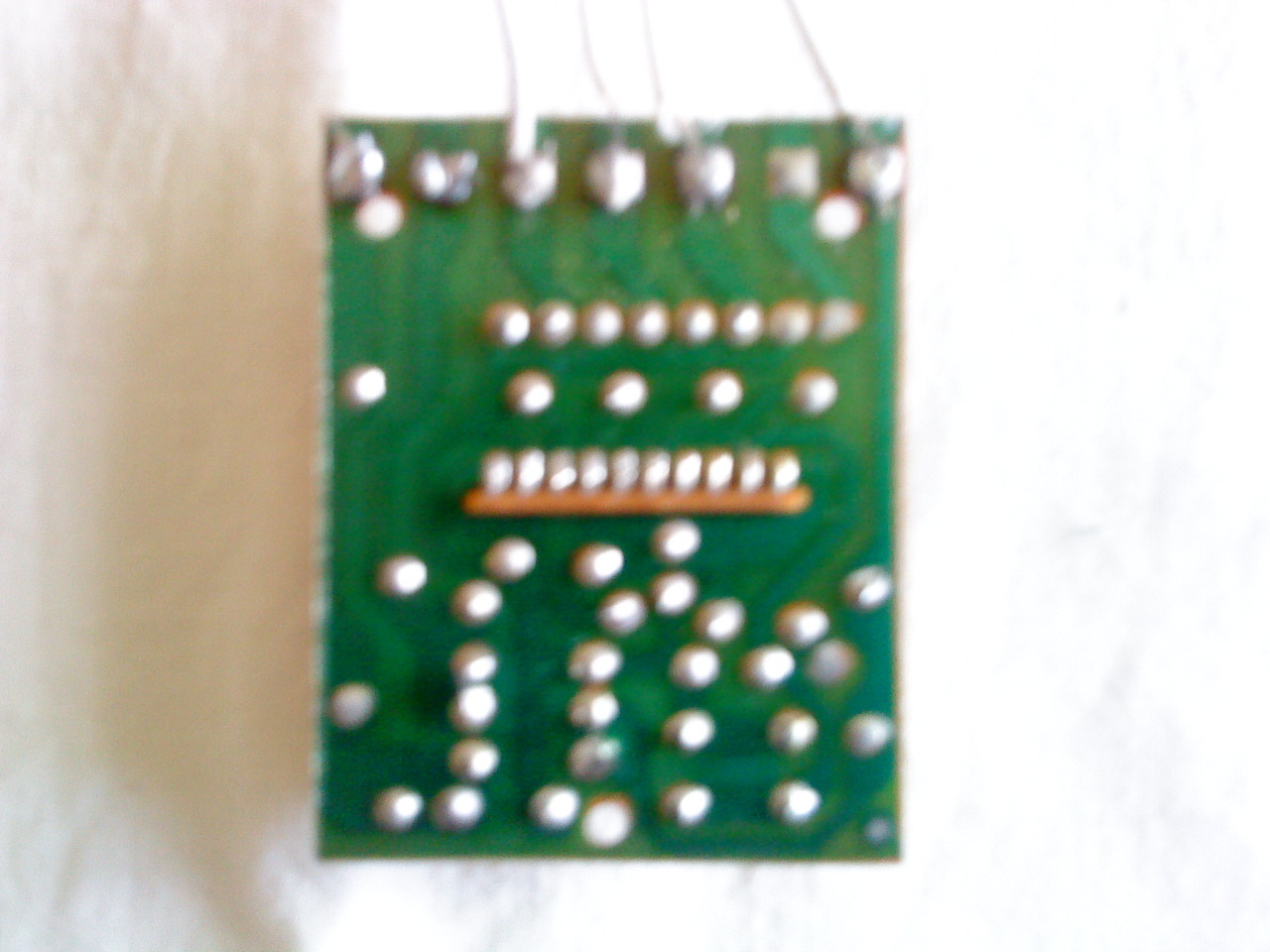

Van 2 db három soros karácsonyi ablakdísz. Sajnos, mivel elég vékonyak a szálak mozgatás közben leszakadtak a panelről, és vissza kellett őket forrasztani. Az egyik működik, csak a külső sor (piros) nem, a másik pedig egyáltalán nem. Mi lehet a baj? Köszönettel
Picit életlen a kép, próbálj élesebbet csinálni!
Először meg kell nézni, hogy az izzók közül van e olyan amelyik esetleg kiégett . Másodszor ki kell deríteni melyik a közös drót, amire a 3 ág csatlakozik, ezt multiméterrel kellene "kisípolni".
A hozzászólás módosítva: Nov 28, 2016
Korábban már kérdeztél erről a csillagról. Azóta jól működött? Akkor sikerült visszaforrasztanod a vezetékeket?
Szerintem a hibás izzó nem lehet probléma, mert korábban volt olyan, hogy egy piros izzó nem működött, de ettől függetlenül a többi igen.
Visszaforrasztani sikerült, a forrasztással sincs gond szerintem.
Ha ezeket kizártad, akkor sajnos a vezérlő a rossz. Valószínű, hogy a tirisztorok mentek tönkre.
Ezzel kicsit óvatosabban. A kínai izzók jellemzője hogy egy szál rövidre zár ha kiég, de ez nem mindig igaz. Azzal kezdeném kideríteni melyik a közös szál. Ha ez megvan azon kívül a vezérlőre megy még három, ami tetszés szerint cserélgethető.Ha van egy ohm mérőd , akkor a közös szálhoz mindhárom vezetéknek azonos, ellenállást kell mutatnia. Ha valamelyik lényegesen eltér, az az égősor rossz, vagy rosszul állapítottad meg a közöst. ( vagy beforrasztva mérted, és az elektronika zárlatos) Ha mind egyforma, akkor marad a vezérlő hiba. Azon meg csak a tirisztor csere, vagy átkötés segít.
