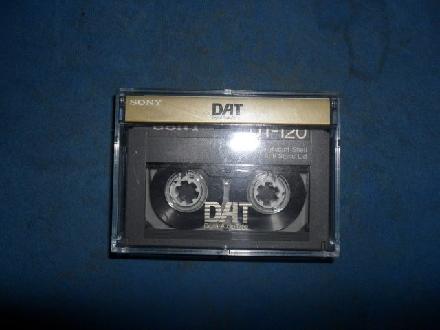

Természetesen megoldható a probléma, hiszen ott a DAT magnó.
Csakhogy az nem megy, hogy egy mezei kazettás deckbe beküldjük az akármilyen bitfolyamot, mint anno a Commodore adat magnójába, merhogy ez volt az eredeti felvetés.

Háta az ok, hogy megoldották, de hogyan ? Ha jól emlékszem, akkor a DAT magnóban forgó fej van, mint a videókban + a szalagsebesség is több a normál magnókhoz képest. Itt meg ugye azt próbálják elérni hogy hagyományos magnó mechanikával, hagyományos szalagra rögzíteni digitálisan.

Igen, minden a felírási/olvasási sebességen múlik, ez, meg az író/olvasó fej résszélessége határozza meg az elérhető sávszélességet. Mindegyiknek jelentős fizikai korlátai vannak.
A DAT magnókban is ugyanolyan rendszerű forgófejek vannak mint a vídeómagnókban. A vídeó magnókat is lehet használni adatrögzítésre, az 5 - 6 MHz sávszélesség elég is, ráadásul minden változtatás nélkül, csak az adatformátumt kell olyanra alakítani, hogy a vídeómanó megegye. Az eljárásnak ezen túlmeően is vannak hátrányai a mai modern technológiákkal szemben, pl. a keresés, időállóság, stb. ezért túlhaladottá vált, mielőtt elterjedhetett volna.

Próbáld meg szétkapni, (no azért ne nagyon) én is úgy emlékszem, hogy forgó fej volt benne mint a vídeó magnókban, csak kisebb. Különben hogyan rajzolná fel a szalagra a 92 kHz -es impulzusokat.

Ebben nem helikális megoldás van, hanem ún. magneto-rezisztív fej: http://www.flickr.com/photos/42434267@N02/7765615900/lightbox/.
A DAT magnókban van (volt) olyan "forgó fej" mint a videó magnóban.
