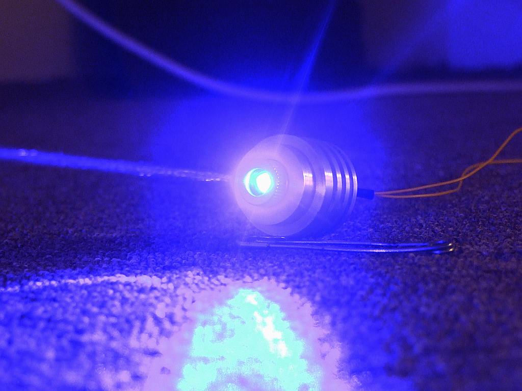

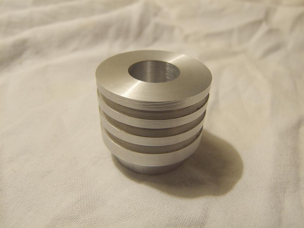

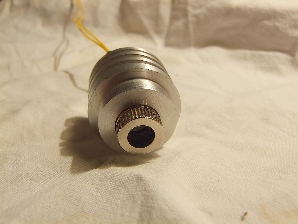

(#) Collector hozzászólása Aug 24, 2010 /
Készítettem egy kis bordát a modulhoz. Rendeltem is, de nem volt kedvem megvárni
Lehet majd gyártok többet, ha másnak is kell, 12mm-es modullal kompatibilis.
(#) Szebence válasza Collector hozzászólására (») Aug 24, 2010 /
A kérdésem az lenne, hogy ha oda kerülne a sor, akkor mennyiért csinálsz ilyet?
A másik kérdésem, hogy miért nem szögletesre csinálod, meg egy picit nagyobbra, hogy lehessen legalább 1 de inkább 2 furatot belerakni az aljára, hogy fixen lehessen valahova rögzíteni.
(#) Collector válasza Szebence hozzászólására (») Aug 24, 2010 /
„A másik kérdésem, hogy miért nem szögletesre csinálod”
Hát.. alurúdból pl. hatszöget, vagy négyzetet elég nehéz esztergával csinálni, de a fene tudja, lehet csak én vagyok béna
„meg egy picit nagyobbra, hogy lehessen legalább 1 de inkább 2 furatot belerakni az aljára, hogy fixen lehessen valahova rögzíteni.”
Furatot minden további nélkül tehetek bele, de nekem most erre volt csak szükségem. Ha kitalálod, mihez akarod felfogatni, azt is meg tudom csinálni valószínű. De erre még kell egy kis venti is, mert ez a retek kék dióda olyan, mint egy kazán.
Gondolkoztam azon is, hogy szögletes alpú alutömbből csinálok bordát (magukat a bordákat külön csavarozással, vagy ragasztással), de mivel csak 3 pofás a tokmány az esztergán, egyelőre ezt elvetettem. Egyébként pedig a rúd hátulja sima, oda lehet rakni peltiert vagy akármit, ha az a cél.
