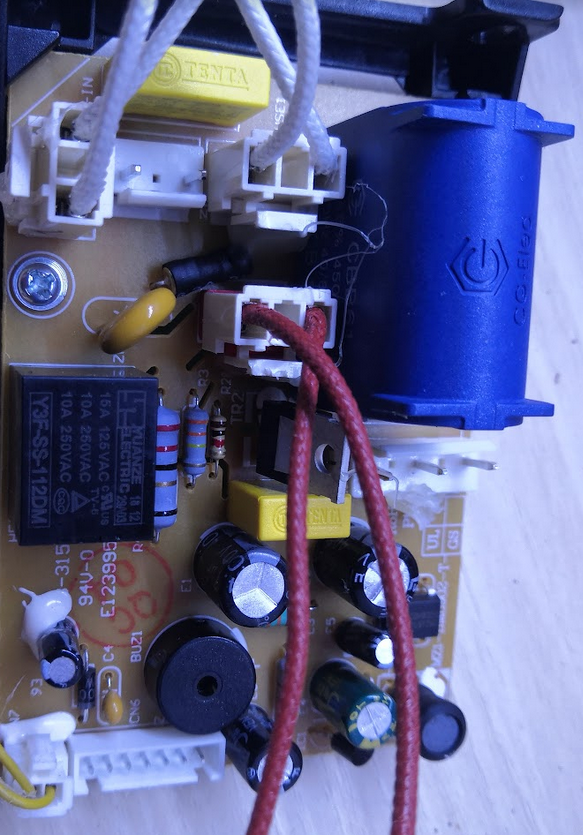

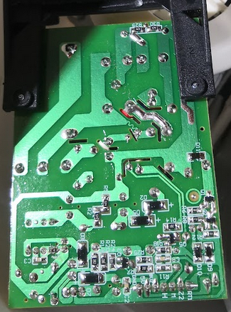

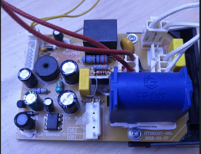

Segítséget kérnék Silvercrest (Lidl) kenyérsütő újbóli életre keltésében.Azt csinálta, hogy nem kelesztett, tök hideg volt,de a sütés meg szépen lement.A vezérlőpanelt gondoltam hibásnak. Ezért arra gondoltam , hogy kicsit átalakítom a gombokat meghagyom, a kijelző egy régi Nokia lesz a vezérlést egy arduino szolgáltatja. A két panel közötti szalagkábel elég jól címkézett. GND,5VBUZ,HET,MOT,ZER,NTC, ez a zer mi lehet? A többi az rendben.Ha jól látom akkor a fűtőszálat relén keresztül vezérli, a motor az PWM lenne,és mi az a 3 vezeték?
Első körben ennyi kérdés merül fel bennem.
Előre is köszönöm a segítségeteket!
(#) reloop válasza rakosl28 hozzászólására (») Szept 10, 2022 /
Szia! A vezérlés hibáját akár ki is mérheted. Ez a hol fűt, hol nem fűt többnyire beégett relé érintkezőt jelent.
(#) rakosl28 válasza reloop hozzászólására (») Szept 10, 2022 /
Nem teljesen hol fűt, hol nem, hanem a kelesztésnél azt 40-50 C-t le**rja. AZtán megsüti rendesen, csak nyilván ehetetlen..
Jó, nem erőltetem a javítást. Az AVR-esítés szép feladat.
Úgy nézem a motort triak kapcsolja. A ZER jelölés nem ismerős, kövesd le mi kapcsolódik hozzá!
A 3 vezetékről szóló kérdésedet pontosítsd kérlek!
(#) rakosl28 válasza reloop hozzászólására (») Szept 11, 2022 /
Köszönöm, azért gondoltam, hogy lecserélem, mert a kijelzőn, 6 kapcsolón, vezérlőn pár kondin és ellenálláson kívül semmi nincs azon a panelon.
Ja és van néhány fölös arduinom itthon.
A keverőmotornak 3 vezetéke van, a miért nem világos egyenlőre.Teljesítmény szabályozna vele?
