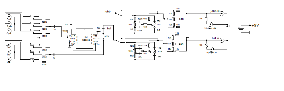

Az ebben a témában talált tervek alapján készítettem a következő kapcsolást, szerintetek működőképes? A műveleti erősítők általában szimmetrikus tápot igényelnek de az ne5532 nél nem találtam meg hová kéne kötni a szimetrikus tápot! Előre is köszi a segítséget!
Szia! A 3-as és 5-ös neminvertáló bemeneteket fél tápfeszültségre kell kötni. Így nem fog működni.

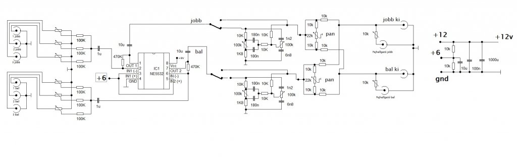

Köszönöm a segítséget! Átterveztem a kapcsolást! Mellékelem az új tervet, remélem nem vétettem több hibát! Mégegyszer köszönöm a segítséget!
A 12V csak azért van, mert másoltam a képet. Lehet az 9V /4,5V is. A rajz hibátlan. Ha elkóval csatolsz (10uF) ügyelj a polaritásra.
Még egyszer köszi a segítséget! Téli szünetben nekiállok!

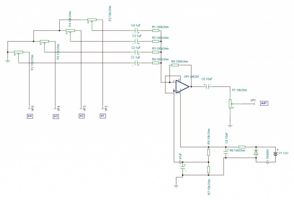

Sziasztok szerintetek ez möködik 4 csatornás keverőpult lesz.
Szia! A keverő része rendben, a táp és az IC összekötését javítsd.

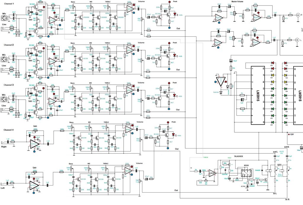

Terveztem (összeraktam) egy egyszerű keverőt, de mivel nincs nagy gyakorlatom az elektronikában, légyszi nézzetek rá, nincs-e benne valami fatális hiba. Köszi!
Szia! A talkover relé érintkezőinek alaphelyzetben söntölni kéne a trimmereket.
Igen, az alaphelyzetben úgy van. Ha Pl. a Talkover ki van kapcsolva, a relén simán átmegy az audio jel, úgy van bekötve. Ha pedig be van kapcsolva és jel érkezik az 1-es csatornáról, a relé megszakítja az audio jelet, és potméter-el lehet szabályozni a hangerőt, ami így lehalkítja a 4-es csatornát.
Más egyéb? Nagyjából rendben van a kapcsolás? Üdv. Zoli
A többi része rendben. A rajz-jelből nem következik az általad leírt működés, lehet nem találkoztam még ilyen relével. Minden esetre a csillapítás állító potenciométerrel sorba kötött kapcsoló szerepe fölöslegesnek látszik, mert az audio jel megszakításakor úgyis azon fog áthaladni. No majd a gyakorlat megmutatja

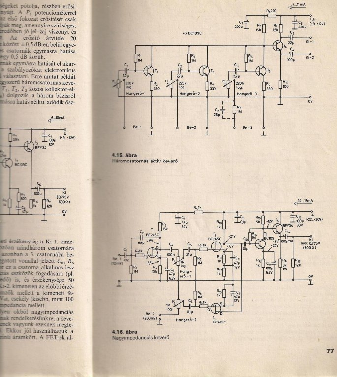

Üdv. Lenne három kérdésem:
1.:A scan 003 kapcsrajzon felső kapcsoláson szereplő keverő elég jó, hogy rendesebb diszkóra vigyem? 2.:Ha kiegészítem a másik rajzon levő mikrofonerősítővel, jó lesz-e (a jövőben) rendezvényre, illetve ha az 1000 nf-os kondiból kettőt egymás mellé rakok, úgy ha mellé sztereo hangot kötök nem fog a sztereóson keveredni a bal- és jobboldal? 3.:Az IC-s keverőpult kapcsolásokon miért van az, hogy a + és a - mindig fordítva van az IC-re kötve? Előlre is köszönöm a segítséget, és bocsi, hogy ien "alap dolgokkal" zavartam.
