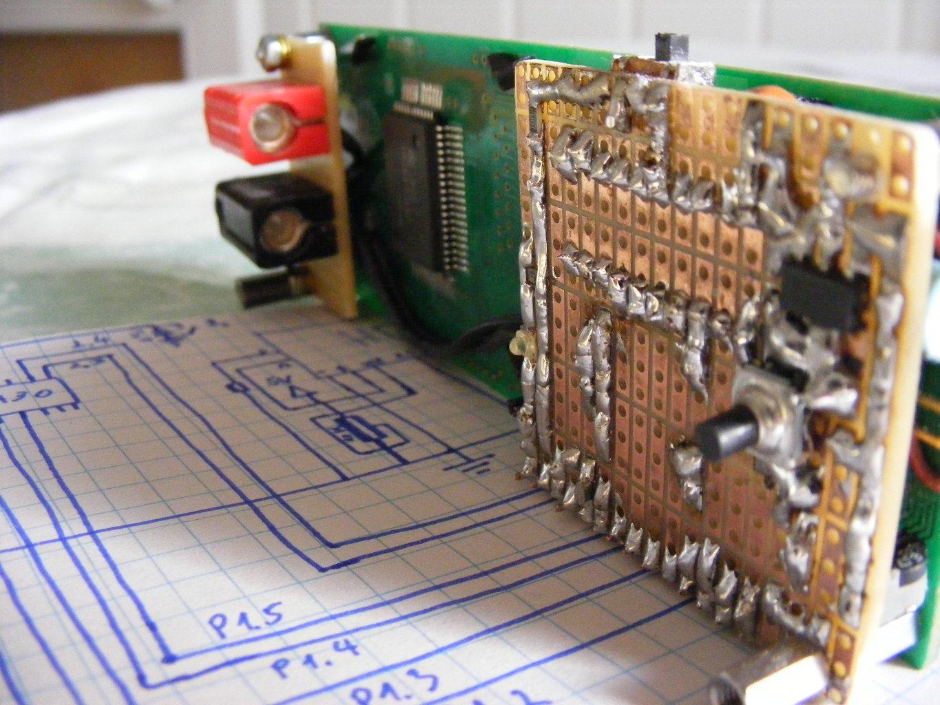

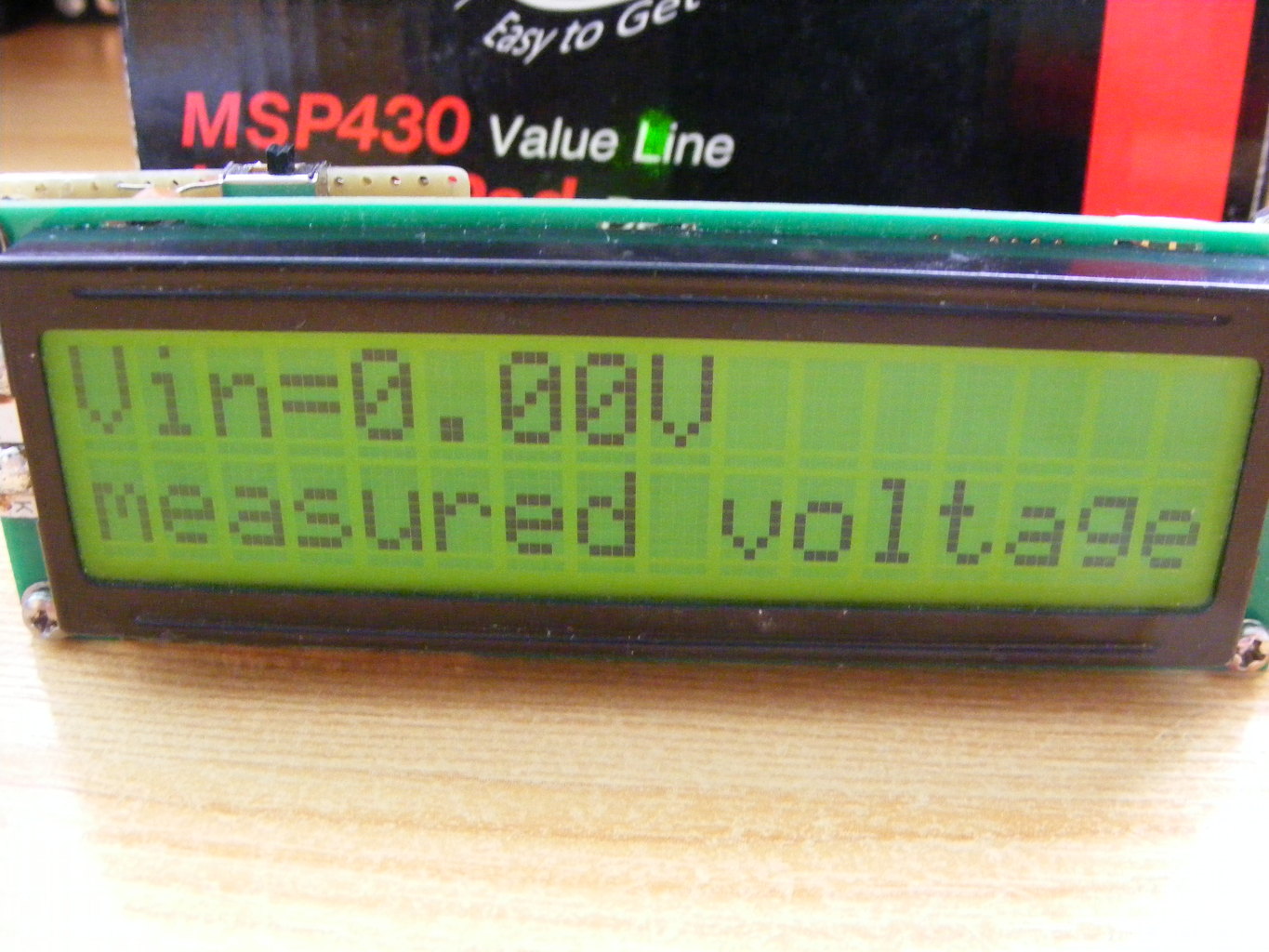

(#) Mybuster hozzászólása Ápr 17, 2013 / 1
Bemutatom következő munkámat,egy LCD-s feszültség mérő. A project innen indult Bővebben: Link A controller egy MSP430-as család G2452-es. Probáltam törekedni ,hogy minél kisebb legyen és ha valaki megnézi messziről azt gondolja hogy csak egy mezei HD44780-as LCD kijelző . Ahhoz képes hogy univerzális nyákot használtam szerintem elég jó lett átkötések számát próbáltam lecsökkenteni. Beépítettem pár extrát is power led,és egy háttérvilágítás kapcsolót. A fogyasztás meglepő háttérvilágítás nélkül csekély 10mA háttérvilágítással pedig 130mA. Hát így sikerült törekedtem a praktikusságra,de majd a többit ti megírjátok. MSP Voltmeter
Üdv. mybuster

(#) erdgab válasza Mybuster hozzászólására (») Ápr 17, 2013 /
Nekem személy szerint,nagyon tetszik,a kivitele is.Eléggé kompakt lett,ráadásul még hasznos is.Amiért főleg tetszik az az,hogy nem atmega vagy pic icére épül.Gratula!

(#) kameleon2 válasza Mybuster hozzászólására (») Ápr 17, 2013 /
Szia! Keresek egy ideje Voltmeter megoldásokat. Az MSP-s megoldás nekem is tetszene, mivel van itthon a fiókban pár. A megépített hardver és a szoftvered mennyire publikus?

(#) Mybuster válasza erdgab hozzászólására (») Ápr 17, 2013 /
Köszönöm, igen én ezzel az Mcu val kezdtem a programozás fortélyait.
Igen elég kompakt lett.

Mybuster:
Emlékszem, mikor még csak ledeket villogtattál, nagyon örülök, hogy legalább annyira érdekel az elektronika, mint engem,(igaz én nem a PIC-ek, kijelzők felé indultam el, de van egy-két project, ami érdekel, és azért megfogom tanulni), és hogy eddig eljutottál.
Tetszik az elképzelés, hogy nem multimétert használsz.
(ha használatnak szántad.)
Ja és tetszik a nyákba ültethető banán aljzat, soha nem láttam még ilyet, csak az átmenős, csavarosat.

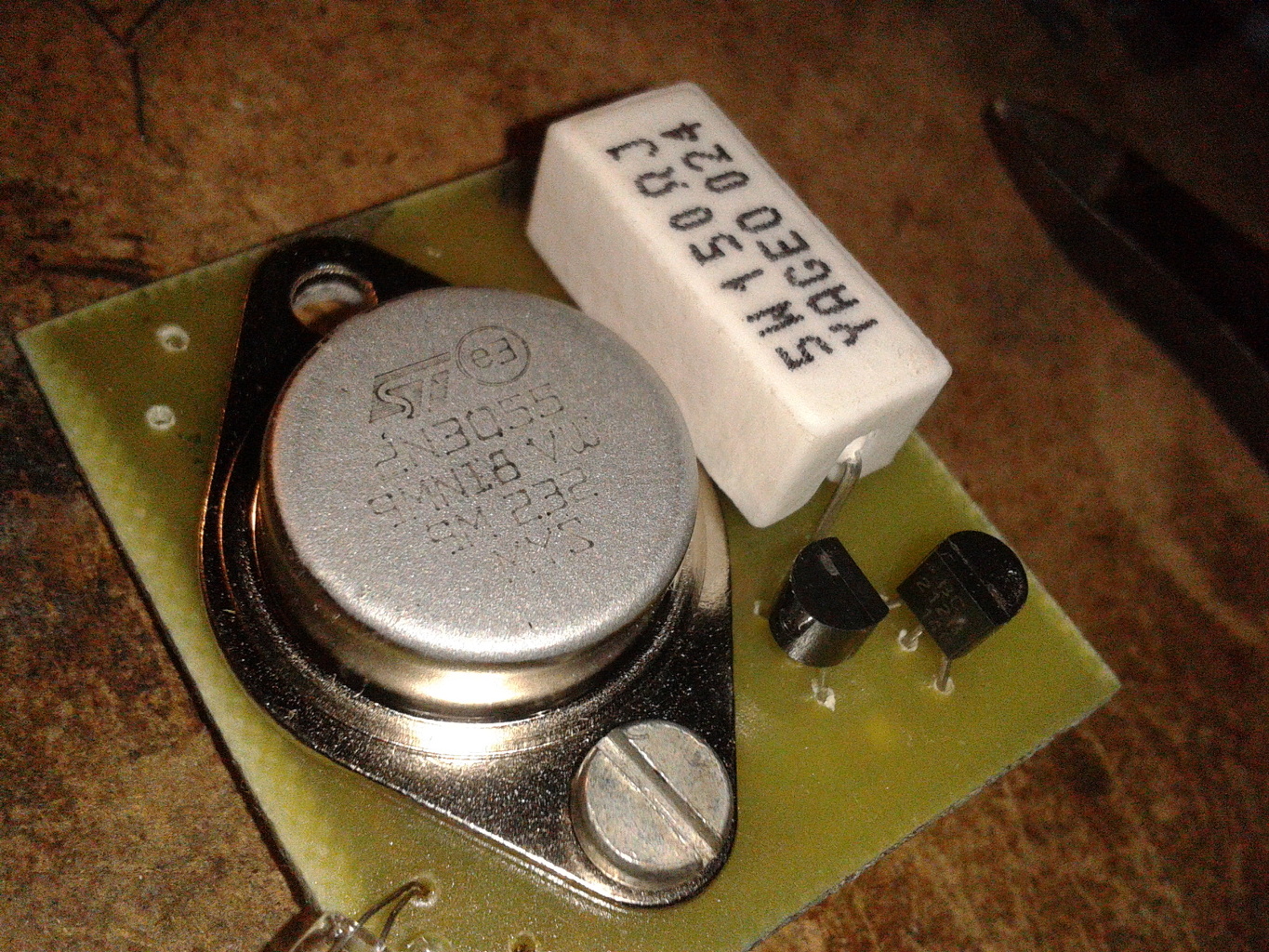

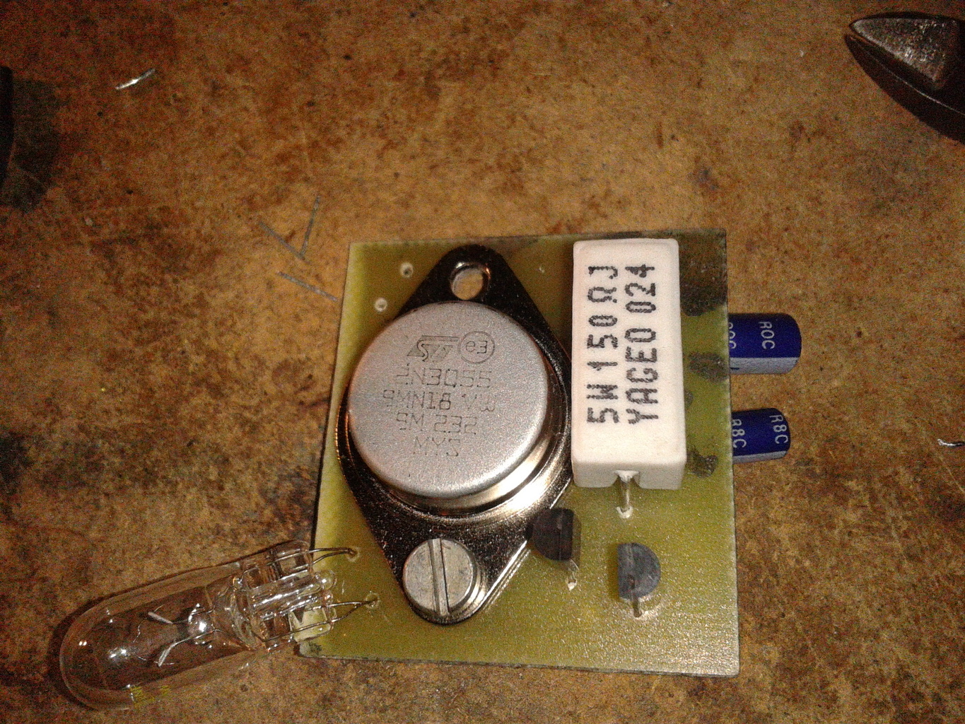

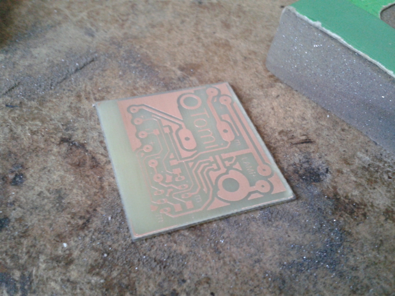

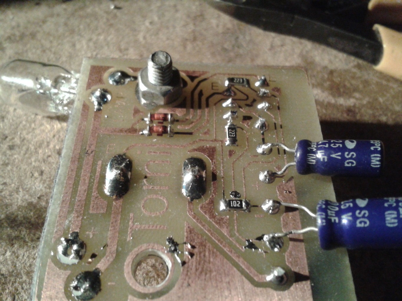

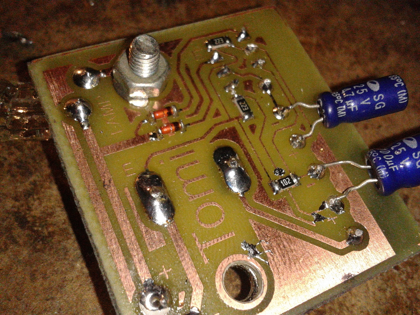

Végezetül csatolok pár képet a nem tudom hányadik verzió számú, és hányadik féle panelen elkészített villogómról.
Szerintem ez már a 6. panel.
Ez a legkisebb is egyben, 35W, 12V-os izzót is vígan meghajtott, (2A) igaz nekem csak erre a kis 5W-osra volt szükségem, és nem tudtam, hogy nem fogom-e nagyobbra cserélni.
Az eredeti kapcsolást nem tudom hány éve lestem még ki a rádiótechnikából, de nagyon tetszik.
Ne kérdezzétek, hogy miértnem 555-s időzítőt használtam, ott finomabban, potival is lehetne állítani, de talán a következő villogóm ilyen lesz.
A nyákot levilágítással készítettem, és forrasztólakkal kezeltem a szép tiszta, és csillogó réz felületet. (az ónozó hanyag munkát "hagyott hátra", ráadásul ez a módszer könyebben is kivitelezhető.
UI: a szétfröccsent ón maradványok természetesen már lemásztak a nyákról.

(#) Mybuster válasza kameleon2 hozzászólására (») Ápr 17, 2013 /
Üdv. a csatolt fájlban mindent megtalálsz,az ardunios mintájára épült csak a portokat kellet átcímezni. Viszont csak is az Energia8 programmal fordítható le a program.

(#) Mybuster válasza Pulyka hozzászólására (») Ápr 17, 2013 /
Köszönöm hát igen azok az idők hehe azóta sokat fejlődtem vagyis probálok tempót tartani a többiekkel.
Igen nagyon jó ez a panelba ültethető banánaljzat bár azzal számolni kell hogy a lába nagyon vastag hisz nagy áramokra tervezték. Persze mindennapos használatnak szánom.

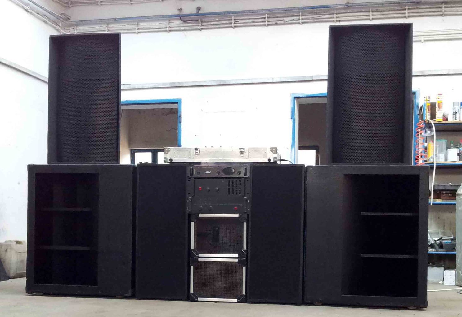

(#) balazska1987 hozzászólása Ápr 18, 2013 / 1
Sziasztok én is feltennék egy pár képet a műveimről

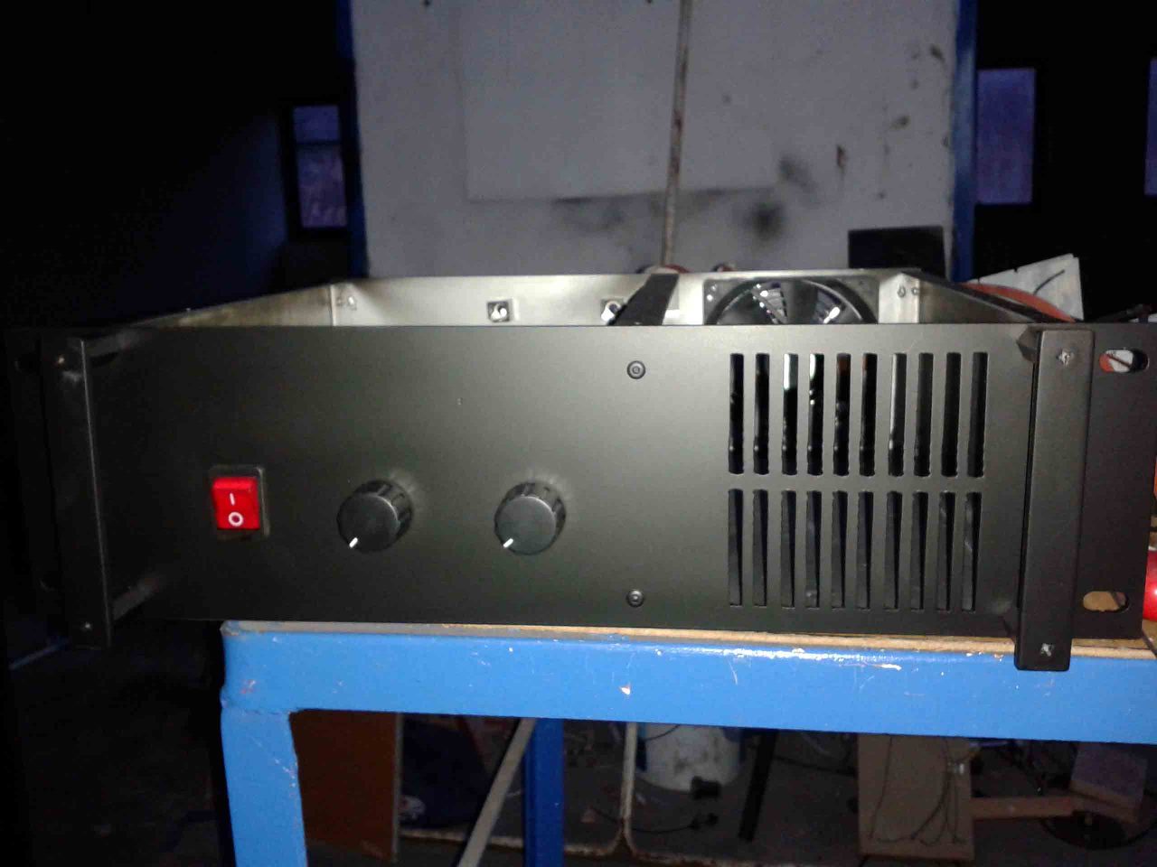

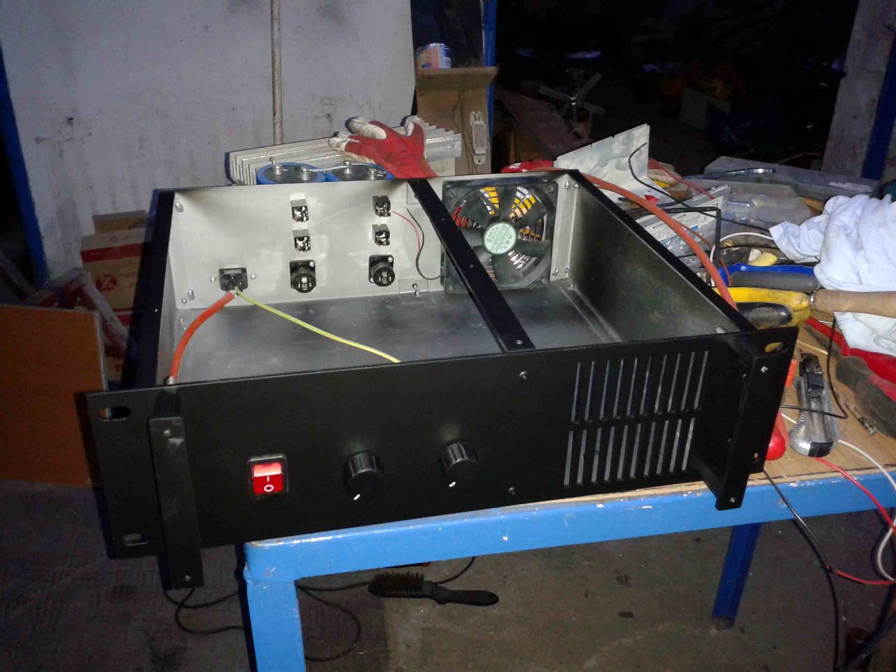

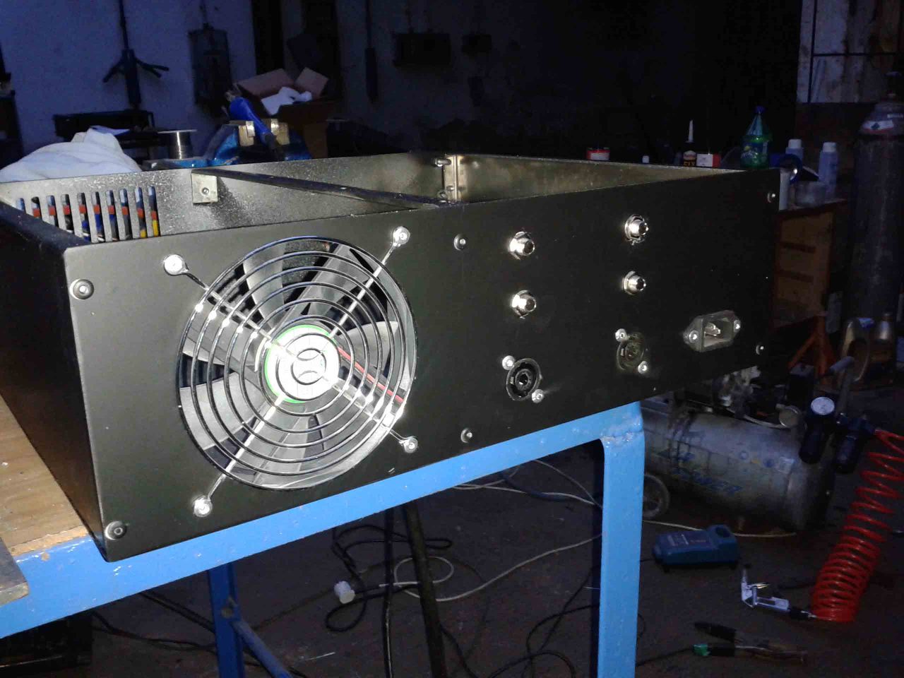

Végfok rack amit saját magam készítettem, egy QUAD-405 kapott benne helyet

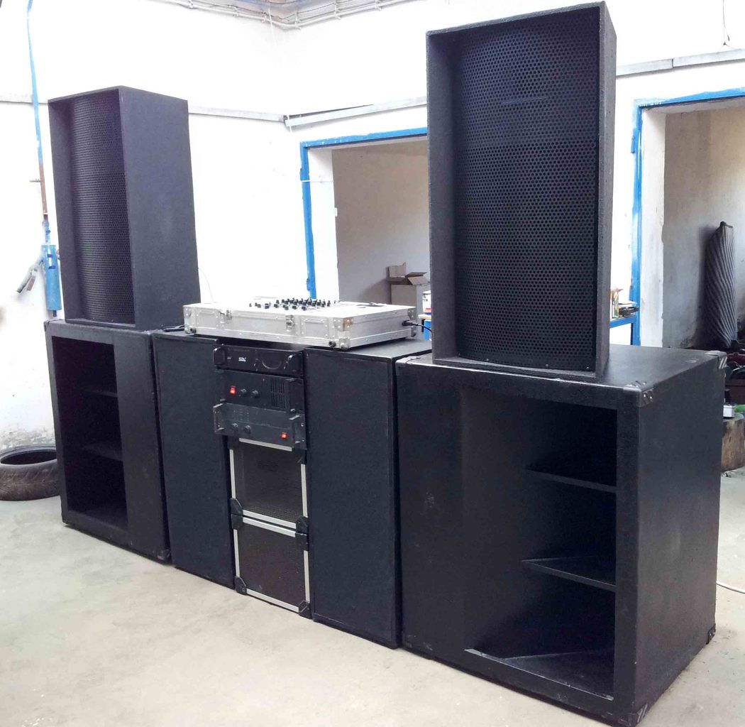

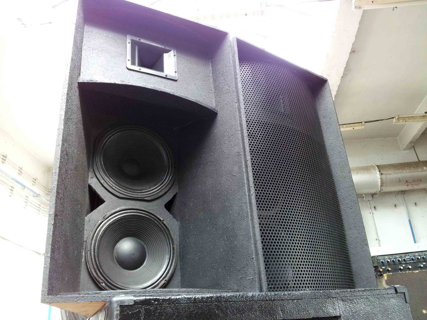

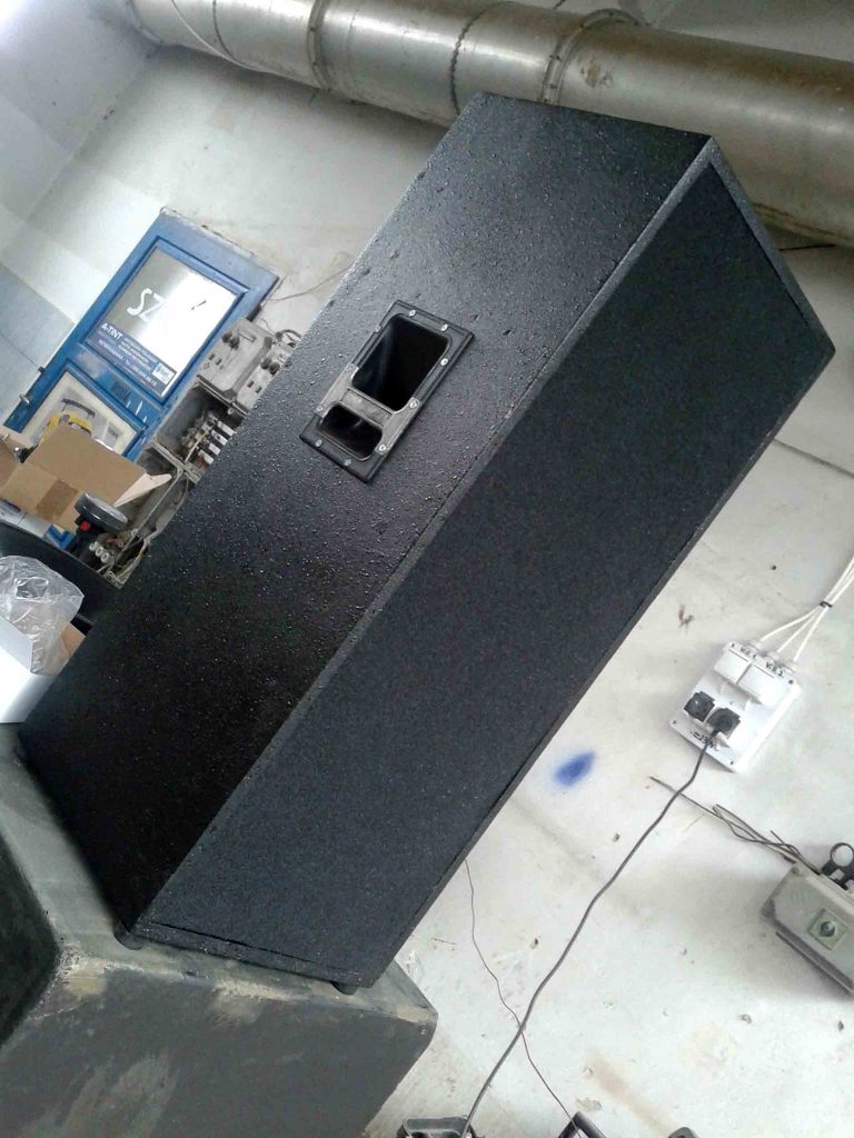

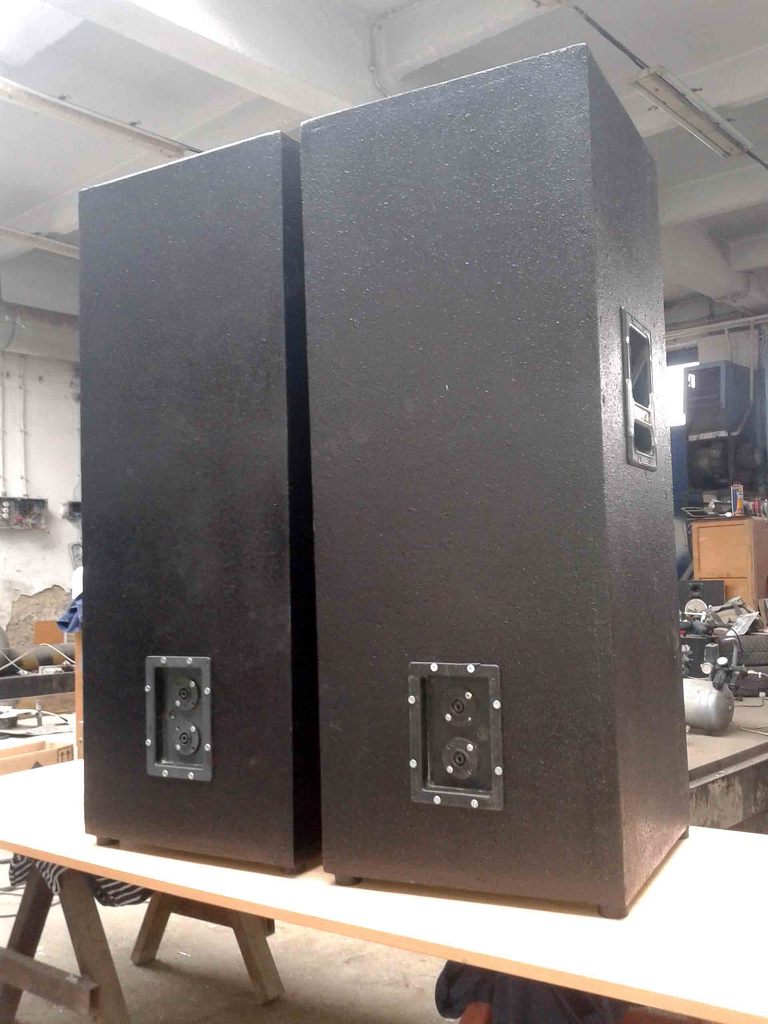

És a nagy toppok, 1db 600w-os porkoláb 12"-ossal, egy JBL tölcsérrel, és egy monacor ringgel
A hozzászólás módosítva: Ápr 18, 2013
(#) djloui válasza balazska1987 hozzászólására (») Ápr 18, 2013 /
Szia egy kérdés, a speakon csatlakozók neutrik márkájúak, vagy noname? Mert a noname-be pár bedugás után kihajlítva maradnak a csatlakozó fogak és minden bedugás után hajlítgatni kell, tapasztalatból tudom. A neutrik pedig szinte örökös.
Egyébkét király lett a cucc, alap házibuli kellék...
(#) sound.man válasza balazska1987 hozzászólására (») Ápr 18, 2013 /
Mivel festetted a ládákat?
(#) dudassandor1 válasza balazska1987 hozzászólására (») Ápr 18, 2013 /
Gratulálok a hangsugárzókhoz! Szépek lettek, biztosan a hangjuk is brutális!
(#) dudassandor1 válasza (Felhasználó 15355) hozzászólására (») Ápr 18, 2013 /
Patent ez az "aljas" panel!
(#) djloui válasza sound.man hozzászólására (») Ápr 18, 2013 /
Én szerintem rücsi festék (BODY 950) és az van lefényezve, mert ez kaucsuk bázisú festék ami önmagában sérülékeny. De nem biztos csak tipp mert az én hangfalam is így van kezelve és így néz ki.
Igen Nutrik speakon csatik ezek az aljzatok valamikor egy jbl mély ládában szolgáltak, de azok már nincsenek meg csak ezeket megmentettem, a fényezésre visszatérve igen alvázvédő festék, de nem teljesen gyári kivitel, ez már saját fejlesztés ha lehet így mondani, az alvázvédőhöz hozzá szoktam keverni egy kis 2K fényező lakkot ha lehet selyemfényűt vagy lakkot és akkor nem kell kétszer festeni és a felület sem olyan sérülékeny.
