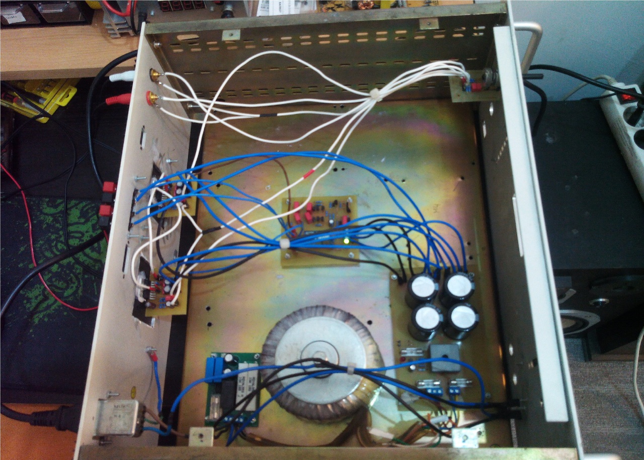

(#) sgrcsont hozzászólása Jan 5, 2016 / 6
Elkészült az első működő, bedobozolt erősítőm! Reloop TDA7294 tervei alapján. Valamint köszönöm neki a rengeteg segítséget (néha biztos a haját tépte). A lágyindítón kívül minden saját készítésű (az HEStore DIY modul). A dobozt így sikerült szerezni, de tetszenek rajta a random német szövegek, ezért maradt ahogy van. A tetejére egy ATX ház oldalát flexeltem rá. Falura elmegy talán Szilvesztertől számítva három napot folyamatosan szólt és nem szállt el semmi szerencsére. Megtartjuk!
(#) kalmi.kalmi válasza sgrcsont hozzászólására (») Jan 5, 2016 /
Brummmentes ?
(#) Csupasz válasza kalmi.kalmi hozzászólására (») Jan 5, 2016 /
Lehet, hogy énekli, hogy Brumm-brumm Brúnó....
(#) sgrcsont válasza kalmi.kalmi hozzászólására (») Jan 5, 2016 /
Igen! Míg asztalon volt csak összerakva is az volt. Szerencsére dobozolás után is megmaradt eme jó szokása
Ha van valami javaslat, szívesen fogadom! A kábelrengeteggel szerintem nem tudok mit csinálni.
(#) Buvarruha válasza sgrcsont hozzászólására (») Jan 5, 2016 /
Hogyne tudnál, helyezd a puffereket közelebb, a trafót meg a lehető legtávolabb a bemenettől, bár utóbbi naggyából rendben is van. Én a pufferes nyákot beraknám a végfokok elé közvetlenül, mellé pedig jobb szélre a másik panelt amin gondolom valami előerősítőféle lehet. Tápot alulról kötném be a panelekre, a bemenetet felülről.
(#) csatti2 válasza sgrcsont hozzászólására (») Jan 5, 2016 /
Sajna valóban túl rövidre hagytad a vezetékeket, pedig felhasználhattad volna az alaplapon már meglévő furatokat a kábelek rögzítésére. Én több kábelkötözőt használtam volna egyébként is, hogy szépen összefogjam a vezetékeket (ezt még megteheted).

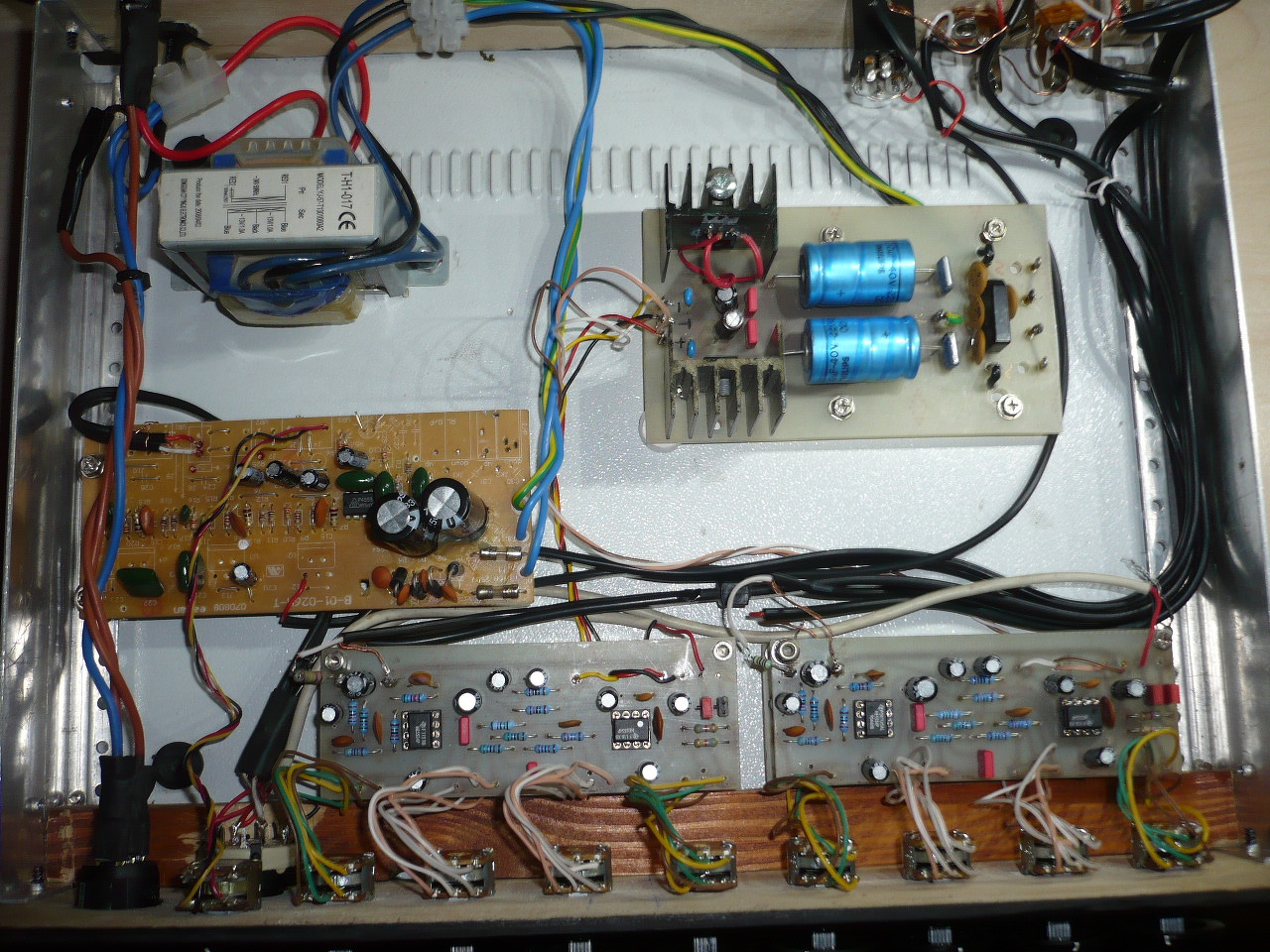

(#) kormika hozzászólása Jan 6, 2016 / 1

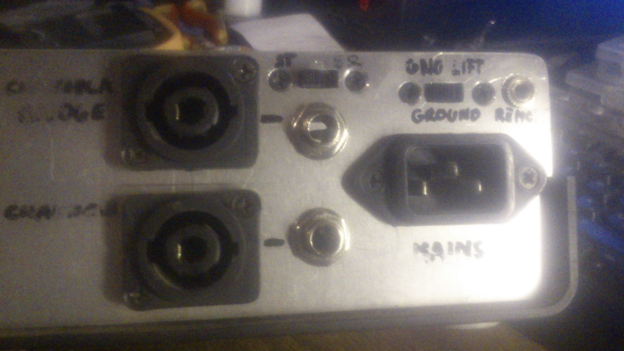

Ma elkezdtem bedobozolni a TDA7250-es erősítőt, amit a HE-Store-ból rendeltem még jópár évvel ezelőtt. A borda első ránézésre kicsinek tűnhet, de majd kap egy ventilátort a hűtéshez, dobozon kívüli próbák során nem ment feljebb 65°C-nál a hőmérséklet. Jelenleg táp után nézelődök, és egyre nagyobb bennem a késztetés, hogy elkészítsem életem első kapcsolóüzemű tápját, egy ilyen pici, könnyű dobozba nem való egy nehéz, trafós táp szerintem. A hátlapon 6,3mm-es Jack aljzatokon megy be a szimmetrikus jel, amiből csak a "+ fél" van használva, de egy kapcsolóval az egyik végfok bemenete átkerül az egyik Jack "- felére" és máris hídban dolgozik a 2 végfok. A hangszórók Speakon csatikon csatlakoznak, hidalt üzemre átkapcsolva az egyik Speakon csati - kivezetését átkapcsolja a testről a másik végfok kimenetére, így egyetlenegy kapcsolóval lehet váltani sztereó vagy hidalt üzemmód között. A másik hátlapon lévő kapcsoló a hálózati csatlakozó védőföldelését kapcsolja össze vagy szét az egész erősítő földpontjával, lehetővé téve egy esetleges földhurok egyszerű megszűntetését. A 3,6mm-es Jack aljzaton keresztül az erősítő távvezérelve is bekapcsolható 3-24V közötti egyen vagy váltakozó feszültséggel. Ez az erősítő elsősorban kisebb termekben történő hangosításkor a színpadi monitor hangfalakat fogja hajtani, arra bőven elegendő a kimenő teljesítménye. Bocsánat a képek minőségéért, telefonnal készültek, nem éppen ideális fényviszonyok mellett, de szerintem a lényeg látható.

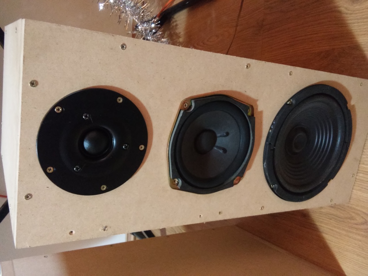

(#) olahtamas hozzászólása Jan 9, 2016 / 1
Kettő napi szerzeményem. 3 utas: M.N.C. mélyközép (~90W/8Ohm) Toshiba közép (~20W/8Ohm) SAL dom magas (~100W/8Ohm). Hangolás igényelnek még, de kezdenek nekem tetsző hangot kiadni. 20 literes zárt dobozban vannak. A doboz MDF anyagból van, asztalosnál méretre vágva. Jelenleg csak csavarozva van, későbbiek folyamán ragasztva is lesz, de eddig nem "fúj ki" sehol sem. Szobai zenehallgatásra, házimozizásra bőven elég.
(#) kalmi.kalmi válasza olahtamas hozzászólására (») Jan 9, 2016 /
Így natúr, vagy fested, esetleg fóliázod ?
(#) olahtamas válasza kalmi.kalmi hozzászólására (») Jan 9, 2016 /
Hát nem tudom, hogy milyen legyen, valószínű, hogy festem, mert kap majd sarokvédőket.
Akkor süllyeszd be a csavarokat, és kend le fakitt-el, létezik tubusos kiszerelés is, az olcsóbb.
Egyébként jó.... a hangzása is renden lehet.
