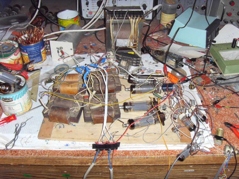

(#) Imi65 hozzászólása Feb 7, 2010 /
Hapronak!!
Zolikám, itt a "drótgubanc" erősítő Junoszty trafókkal. Ami az egészben hihetetlen, hogy ez elég becsületesen zenélt, több - ma is élő - tanúm van rá. Janival 1,5 óra alatt forrasztottuk össze.
(#) Imi65 válasza (Felhasználó 15355) hozzászólására (») Feb 7, 2010 /
Hapro Zoli is valami ilyesmi áramkört szeretne építeni (persze, nem ilyen "esztétikusat"), de a kapcsolás bombabiztos. 3 év után "fejből" megépítettük - és láss csodát - beindult első rúgásra.
(#) Frankye válasza Imi65 hozzászólására (») Feb 7, 2010 /
Na jó, ha rugdossátok, naná, hogy beindul, szegény! Nem is mer mást tenni szegényke...
(#) Imi65 válasza Frankye hozzászólására (») Feb 7, 2010 /
Igen valószínű, hogy meg volt félemlítve.
Jani barátom egyszer azzal állított be hozzám, hogy Ő még nem hozott létre PP kapcsolástechnikájú erősítőt. Javasolta, hogy az általam már évekkel korábban méretezett erősítőt megpróbálhatnánk így az asztalon összedrótozni. Mondtam neki, hogy:- Nem, ahhoz több idő kéne, hogy becsületesen megcsináljuk. De ragaszkodott hozzá, hogy biztosan emlékszem még a kapcsolásra, ha egyszer én dolgoztam ki. Igen, tényleg emlékeztem, de azért elég régen volt már, de mindegy, nekiláttunk, két pákával (már mi sem ijedtünk meg 2 pákától). Szétosztottuk egymás közt a feladatokat (én kötöttem be a trafókat, Jani forrasztotta a fűtővezetéket, én szereltem a tápegységet, Jani a foglalatokra az ellenállásokat, kondenzátorokat), így lendületesen haladtunk. Hamarosan eljött az idő, mikor már műterhelésre dolgozott. Ezután megkapta a hangsugárzókat, és a CD játszót. Jani kezelte a hangerő potit, és meglepődött, hogy a kis EL84 SE-hez képest mekkora erő van benne. Hallotta még Ricsi1992 is, aki régen járt már a csöves topikba. Aztán szétszedtük, mert ez azért nem a képességeink csúcsa.

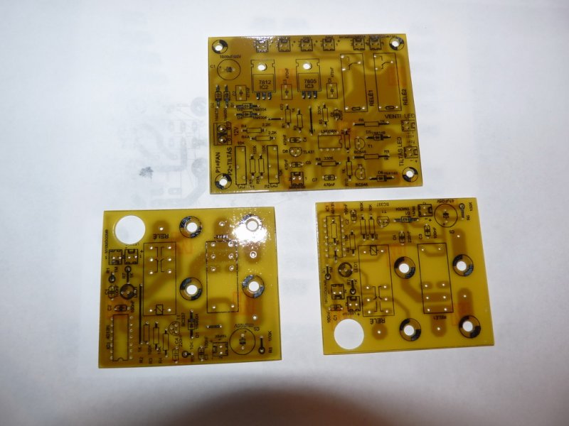

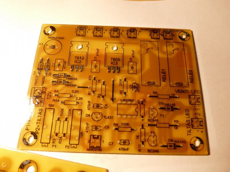

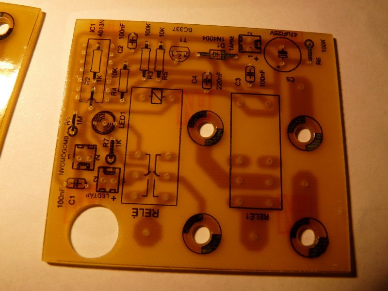

(#) raiman hozzászólása Feb 8, 2010 /
Sziasztok ismét
Készülődnek a labortáphoz a panelek:
-hőfigyelő 1x
-kimenetek kapcsolására hívatott ki-be kapcsoló (ennek a védelemhez is köze van) 2x
Íme a képek
(#) Abukodonozo válasza raiman hozzászólására (») Feb 8, 2010 /
Nekem nagyon tetszik, gratulálok! Hogy nekem miért nem sikerülnek soha ilyen profin a beültetési rajzok?! :miaz: Csak irigyelni tudlak...
(#) gtk válasza raiman hozzászólására (») Feb 8, 2010 /
Hogy sikerult ilyen jol a beultetesi rajzot ranyomni? Vasalassal?
(#) Attila86 válasza Abukodonozo hozzászólására (») Feb 8, 2010 /
Az a titka, hogy nem szabad kihűlni hagyni a nyákot, hanem a vasaló levétele után azonnal le kell húzni róla a műnyomót. Akkor lesz ilyen szép.
(#) inci88 válasza raiman hozzászólására (») Feb 8, 2010 /
Szép nyák! Várjuk a végeredményt
A hőfigyelő nyákon az R10-es ellenállásnak csak egy lába lesz beültetve? vagy csak én látom úgy, hogy nincs átfúrva?
(#) Laciveszp válasza inci88 hozzászólására (») Feb 8, 2010 /
Milyen kis szemfüles valaki?
De valóban, én is úgy látom. Amúgy szép munka! Ezt is kékfóliával kell csinálni? És rá kell vasalni? Vagy semmi köze hozzá?
(#) zoly15 válasza Laciveszp hozzászólására (») Feb 8, 2010 /
Ezt ugyan úgy vasalod mint a nyákot..
Csak itt pont tükörképnek kell lennie a beültetésnek mikor nyomtatod
(#) Laciveszp válasza zoly15 hozzászólására (») Feb 8, 2010 /
Köszi az információt! Amúgy a nyákos felénél is tükrözni kell Szerintem
(#) Feco88 válasza raiman hozzászólására (») Feb 8, 2010 /
Néztem a pozíciórajzod, de hogy szebb legyen a minta egy kicsit át kell mosni sósavval. Óvatosan fogkefével, majd gyorsan leöblíteni, ez leoldja az apró papírrostokat és csak a toner festék marad.

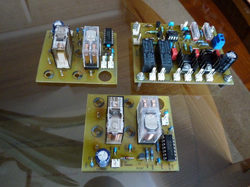

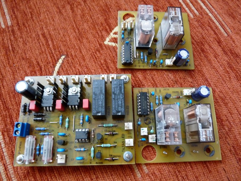

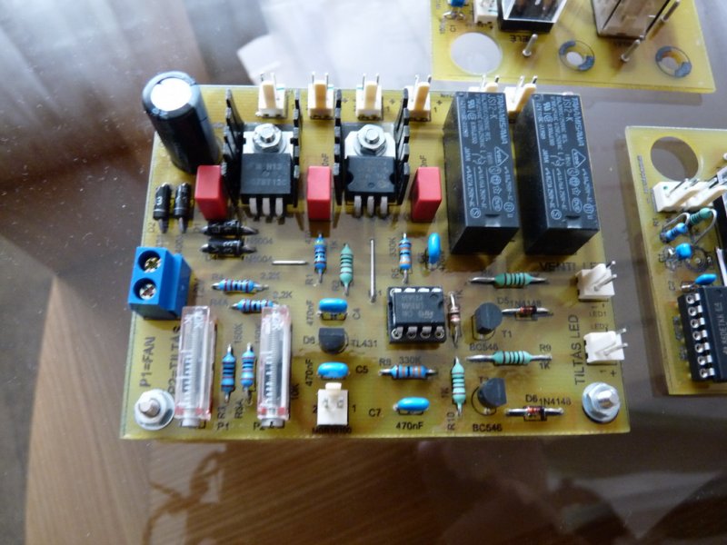

(#) raiman hozzászólása Feb 9, 2010 /
Itt vannak a képek a kész beültetett panelekről
(működik mindegyik szépen)
(#) raiman válasza raiman hozzászólására (») Feb 9, 2010 /
A pozíciórajzot úgy csinálom, hogy simán műnyomóra rányomtatom a képet (eredetit tükrözve),majd rávasalom a nyákra.
Ez után rögtön vízbe dobom a panelt, ott kihűl és leázik a műnyomó, a minta pedíg megmarad.
Ezek után jó alaposan fogkefével lesikálom a rajta maradt papírt, majd megszárítom és Akrilian (univerzális magasfényű színtelen) lakkal lefújom a panelt
(#) gtk válasza raiman hozzászólására (») Feb 9, 2010 /
Igazan szep darabok !

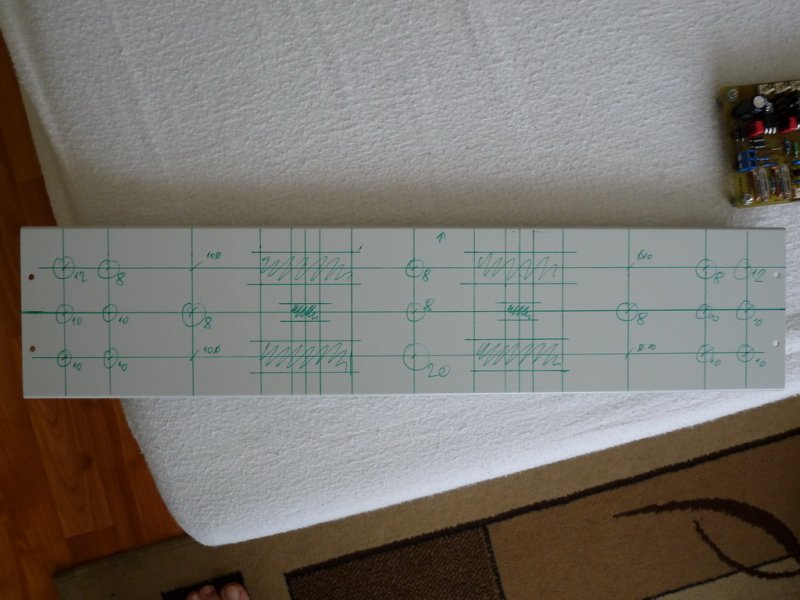

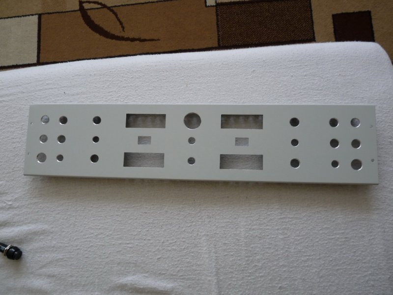

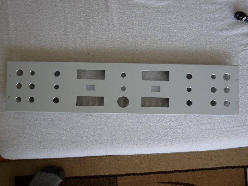

(#) raiman válasza gtk hozzászólására (») Feb 9, 2010 /
Készűl az előlap is.
Ilyen volt ilyen lett (képek)
(#) Ballage válasza raiman hozzászólására (») Feb 9, 2010 /
Szépek lettek, gratula!
(#) vicsys válasza raiman hozzászólására (») Feb 9, 2010 /
Tyűha! Szép munka! Csak így tovább!! Nálam: 10/10 :kalap:

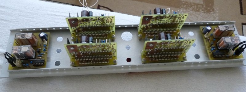

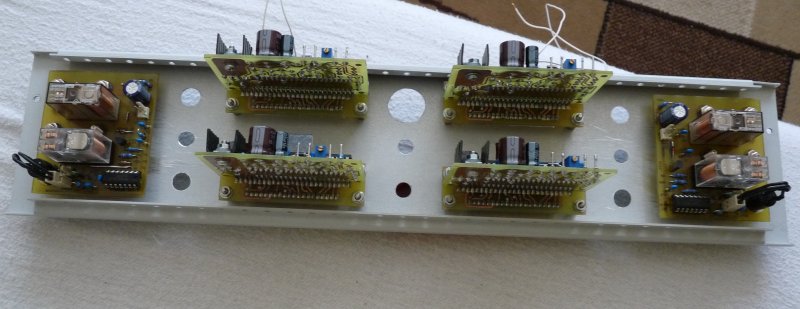

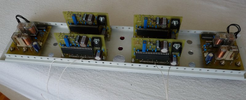

(#) raiman válasza vicsys hozzászólására (») Feb 9, 2010 /
Köszi mindenkitől az elismerést Itt van még néhány kép, hogy hogy is fog kinézni az előlap hátúlról
Ez egy VIDI receiver doboz? Vagy gyári műszerdoboz? Ha utóbbi, hol vetted és mennyiért?
(#) roland0327 válasza raiman hozzászólására (») Feb 9, 2010 /
És hátulról? De amúgy nekem is nagyon tetszik! Én is gondolkodok egy labortápon most, de még ahoz gyűjtőgetni kell
