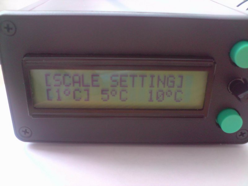

Nagyon megtetszett a sokak által megépített forrasztóállomás, így én magam is terveztem egyet Atmega8 mikrovezérlővel. Kicsit az eredeti kapcsolást módosítottam, amit vzoole közölt, és a saját elképzeléseimet valósítottam meg. A páka hőmérsékletét egy rotary encoder szabályozza, és két nyomógomb is helyett kapott az előlapi panelen, amivel egy egyszerű menüvezérlést valósítottam meg.
Az egészet egy a HESTORE-ban vásárolt műszerdobozba sikerült beleaplikálni, így elég kompakt lett!
Amit tud:
-150-350 fokig szabályozható a hőmérséklet
-A mért és a beállított hőmérsékletet kijelzi
-Háromféle lépésköz állítható be, hogy 1,5,vagy 10 fokonként akarjuk állítani a hőmérsékletet
-Háromféle hőmérséklet értéket tudunk eltárolni
-A páka szabályzása PWM-el történik
Üdv: Higgins

(#) Tomi20 válasza Higgins hozzászólására (») Feb 9, 2010 /
Jól néz ki, de miért nem magyarok a feliratok?
(#) zolika60 válasza Higgins hozzászólására (») Feb 9, 2010 /
Szép lett. sok jó forrasztani valót hozzá. Nem túl vékony az a vezeték ami a páka csatlakozóra megy? Vagy nem a fűtőszál vezetékét látom a képen?

Szép lett!
De A 48W pákának nem kevés a 20W trafó?
(#) idlob válasza zolika60 hozzászólására (») Feb 9, 2010 /
A pákában sincs sokkal vastagabb...
A trafó viszont nem tűnik túlméretezettnek.
(#) zolika60 válasza idlob hozzászólására (») Feb 9, 2010 /
Igazad van azt nem vettem észre.
(#) Higgins válasza zoly15 hozzászólására (») Feb 9, 2010 /
Nem kevés a 20W-os trafó neki!
Mindjárt gondoltam, hogy ezt szóvá teszi valaki. A páka egyenirányított kb. 25V-ot kap, és kb. 1,45 A-es áramfelvétele van így a pákának (megmértem)!
Bár melegszik rendesen a trafó...mondjuk egy 30W-os jobb lett volna bele, de nem kaptam épp olyat a boltban!
Ez pont annyira elég, hogy kb. 350 fokig felfűtse, több nem is kell. Megrendeltem a TME-től a páka saját trafóját, de fölöslegesnek tartottam beszerelni, mivel én nem forrasztok max 270 fokon, de általában 230-250 fok amit használok. Erre a teljesítményre meg épp elég ez a trafó. 200fokra kb. másfél perc alatt fűt fel.
A pákára 0,8-es vezeték megy, amit vékonynak látsz az a 240V-ot kapcsolja!
...és miért angol szöveg??
...nos mert szeretem az angolt!
Üdv: Higgins

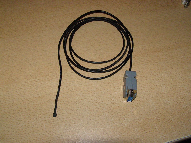

Ma elkészült a PC hőmérőm, ami soros porton keresztül kommunikál. Nagyon egyszerű felépítésű áramkör. Lelke a Maxim/Dallas Semicondustor által gyártott DS18B20, melynek mérési tartománya -55-től +125 fokig tart. Megoldható akár külső és belső hőmérséklet mérésére is. Vezeték hossza nem kritikus, akár 10-20m is lehet. Minitermo program letöltése, és futtatása után a tálcán illetve egy kis ablakban is megjelenik a mért hőmérséklet. A kis ablak eltüntethető, így csak a tálcán jelenik meg.
További képek
Kapcsolási rajz
