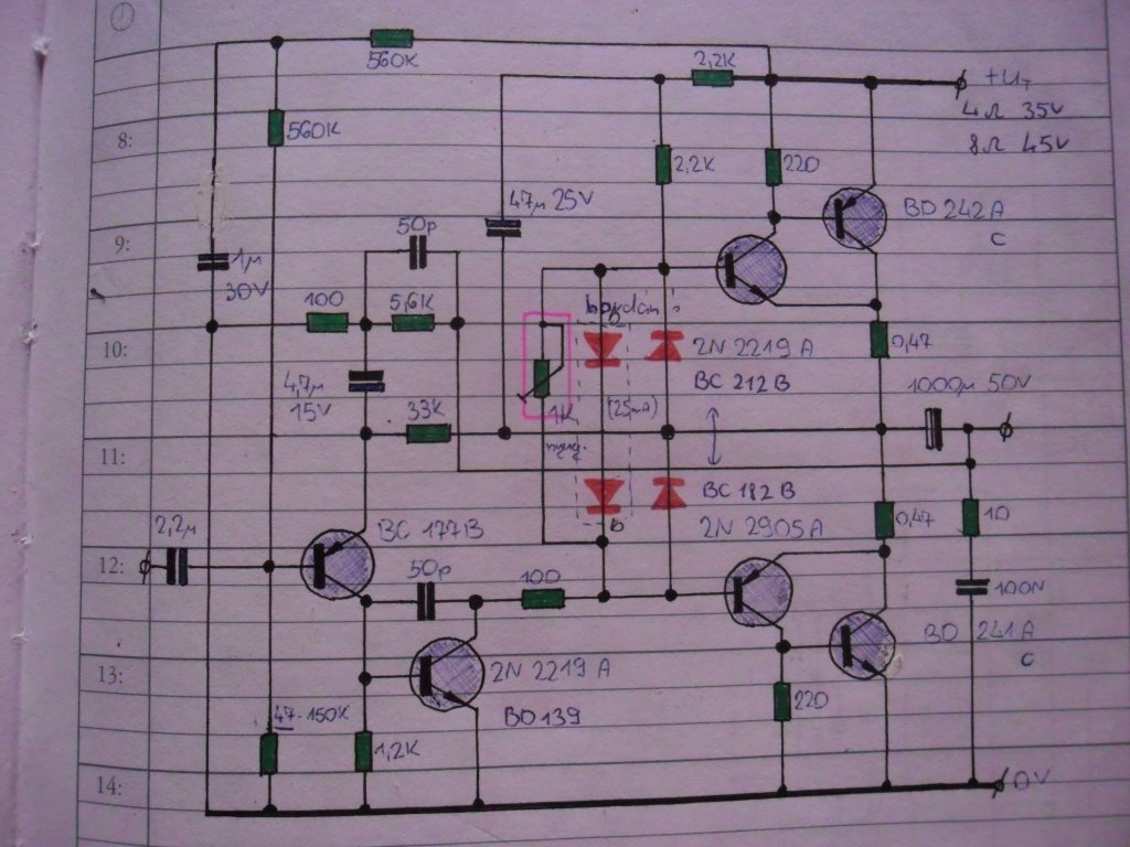

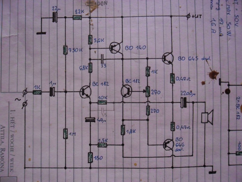

(#) macimedve hozzászólása Júl 9, 2012 /
Nos az igért rajzok. Ne tévesszen meg senkit a negyed évszázados kapcsolástechnika, --valamint a kapcsirajzok könyvemből fotózott kép--akkortájt még nem a fogyasztói társadalomnak hívott embertömeg tervezte a gari időig kitartó kihegyezett elektronikákat. Továbbá nem tízezred %-ban számolták a torzítást, hanem MEGHALLGATTÁK a végeredményt. Ha jó volt kit érdekelt a fél százalék ? A BD214-242 párossal 20 W garantált, de mértem már magasabb táppal 30 körüli értéket. A másik kapcs. 50w papíron, BDW93-94C párral kicsit több, és kiváló a mély csatornához. További infó --ha kell-- szivesen-nálam. !

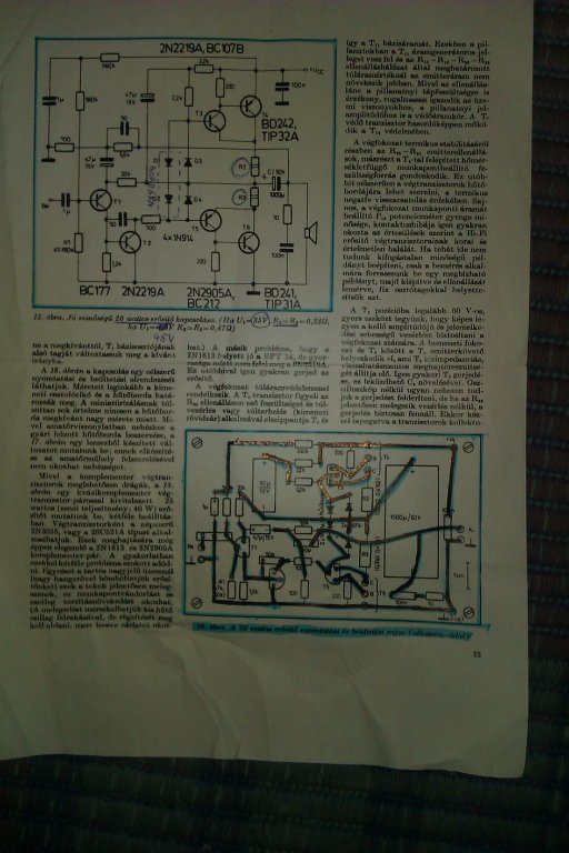

(#) bencikusz válasza macimedve hozzászólására (») Júl 9, 2012 /
Köszönöm szépen!
Nem véletlenül volt ez a kapcsolás ismerős
Ez itt volt az asztalomon, pont a napokban szemezgettem vele.
Az 50W-os rajzot nem ismertem, de az is tetszik nagyon.
Minden jót.
B
(#) macimedve válasza bencikusz hozzászólására (») Júl 10, 2012 /
És tényleg ! RT évkönyv, ha jól sejtem a 80-as évekből. Köszönöm én is. M

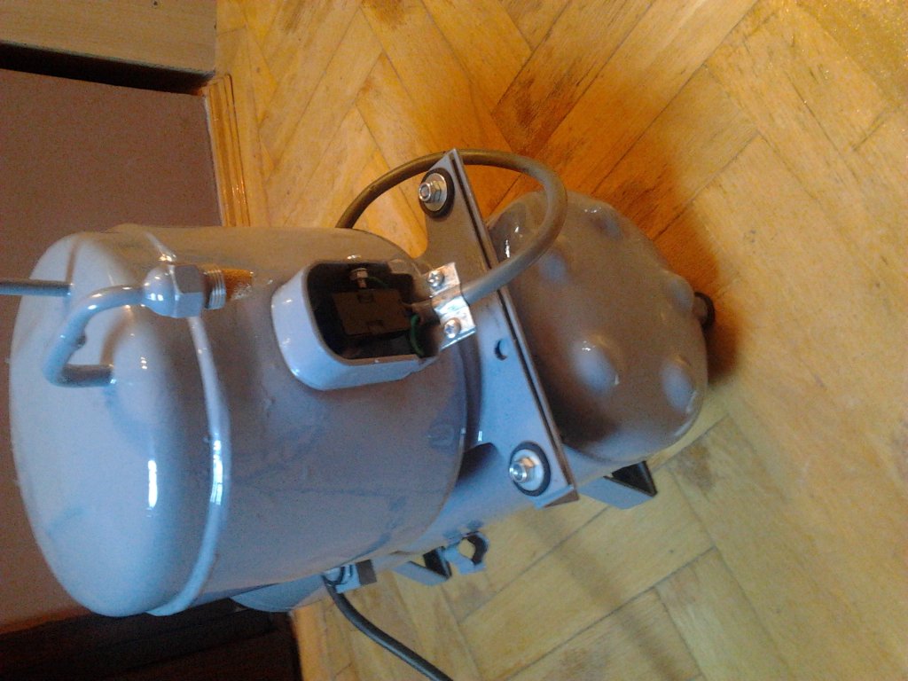

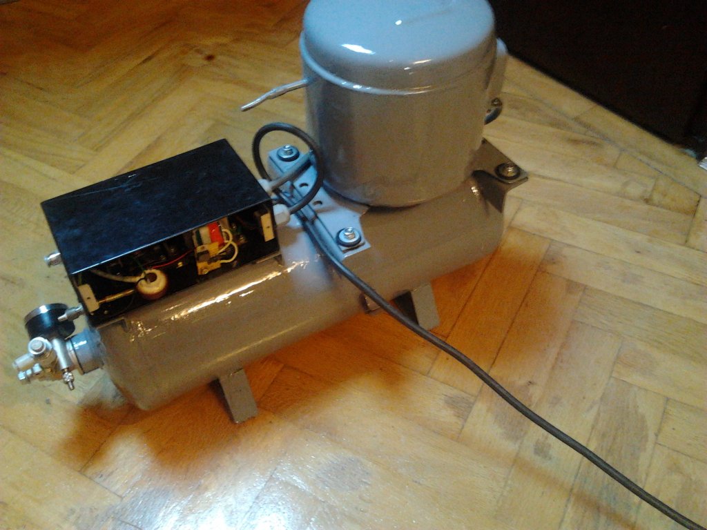

Sziasztok, nemrégiben említettem a poroltó és egy kiszuperált hűtőkompresszor kreatív házasságát, íme
(#) Zsora válasza koboraram1221 hozzászólására (») Júl 10, 2012 /
És mi lett a frigyükből? Egy miniatűr atomreaktor?

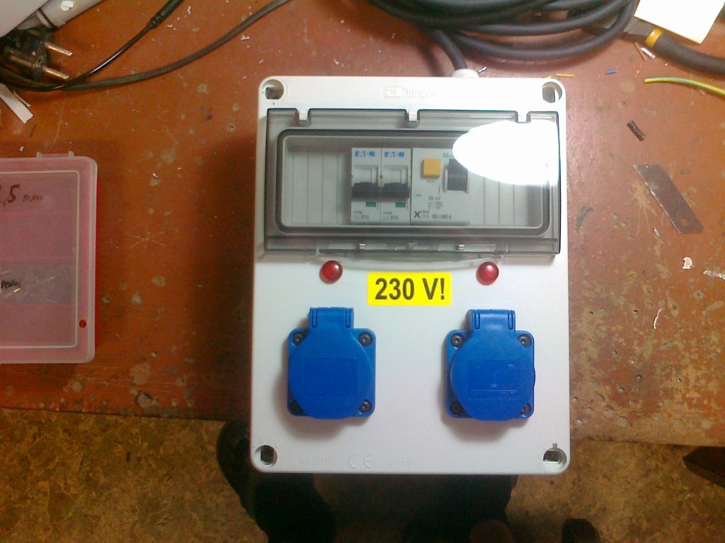

(#) csikosgabi hozzászólása Júl 10, 2012 /
Sziasztok. Nem nagy dolog de gondoltam megosztom veletek. Kisebb hangosításokra építettem ezt a kis betáp dobozt. Kicsit elegem van már, hogy állandóan a sört csurgatom ki a hosszabbítókból a kocsmás bulik végén és hálát adok, hogy nem hajított le senkit a színpadról az áram...
(kicsit túl sok volt a vaku)
(#) bencikusz válasza csikosgabi hozzászólására (») Júl 10, 2012 /
Nagyon ötletes!

(#) audiofeeel válasza koboraram1221 hozzászólására (») Júl 11, 2012 /
Ilyen igényesen megépített kompresszort se láttam még! Egyszerűen gyönyörű! Gratula!
(#) koboraram1221 válasza audiofeeel hozzászólására (») Júl 11, 2012 /
Köszönöm szépen! Bár még van vele munka rendesen
(#) Mengyán válasza koboraram1221 hozzászólására (») Júl 11, 2012 /
Szép munka, gratula! A poroltót honnan szerezted? Gondolom az is kiszuperált, mert meglehetősen borsos árú. Ilyen hűtőkompresszorom nekem is van, csak meg kellene már csinálni normálisra.
(#) audiofeeel válasza Mengyán hozzászólására (») Júl 11, 2012 /
Én is tudok szerezni, de van, ami már szét van rohadva kicsit Illetve amelyikbe bele van száradva a cucc, azt hogy szedjem ki? (Mert valószínű mindbe bele van...)
(#) polonkaig válasza koboraram1221 hozzászólására (») Júl 11, 2012 /
Nagyon jó ötlet, és szép munka. Mekkora nyomást tud előállítani és mennyi idő alatt?

(#) koboraram1221 válasza Mengyán hozzászólására (») Júl 11, 2012 /
Üdv, a poroltót még úgy lomtalanítottam, kompresszor meg volt itthon, régi elszökött gázú hűtőből.
