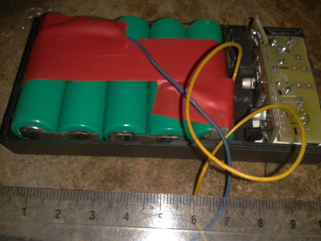

Fejlődik a mobiltöltő projectem.
Idézet a korábbi hszből:
"de egyszer én is felfejlődök arra a szintre, amikor li-ionokat fogok használni."
Akkor 5x1.2V ni-mh cellát kapcsoltam sorba, dög nehéz súllyal, költségesen, 7805-el(amit javasolt Szervízmacska, hogy könnyen zárlatos lehet, szóval jobb megoldás egy dc dc konverter) azután 3x1,2Vni-mh cellát picit még költséges, de nem akkora súllyal, nagy dobozzal..
éééésss most, kb 800Ft-tal kevesebbért, több mAh-val, és 1db Li-Ion cellával, kb. fele akkora dobozban, és úgy ahogy a 3x1.2V ni-mh celláknál, itt is dc-dc konverterrel.(a telefon töltéséhez)
Sikerült belezsúfolni ebbe a kis dobozba (ami 7 hosszú, 4 széles, és 2 cm magas, a korábbi 10x5,5x2cm-hez képest) a Li-ion cellát, (igaz a magassága miatt pár tized mm-t ki kelett marni a dobozból)egy CD4011-el felépített érintéskapcsolót, ami egy szuperfényes ledet kapcsol érintésre(zseblámpa ) a li-ion töltőt, ami egy sot23-as, 5 lábú csodából áll fel, és magát a dc-dc konvertert, ami 3V-os cellafesznél is képes leadni az 5V-ot 400-450mA melett(valódi tükörképe a PC USB tápjának), nah meg az USB csatit, a töltő dugaljat, és még egy 10A-es, 73 fokos hőbiztit is. Kisebbet nem találtam, holott 1A-es is még elég lenne.
A tesztelés még folyik, minden tökéletes, a gondom annyi, hogy a dc-dc konverter túlságosan lemeríti a cellát, akár fél voltra is.. ami nem lenne nagy baj, mert jó ideig 0 feszültségen lévő li-ion cellát visszahoztam a sírból, és még a terhelést is tartja, na dehát, ha én ezt a fél voltos, de még a 2V-os cellát tölteném, a töltő elektronika(MCP73831)felvesz 10mA, és azzal tölti 3V-ig(nagyon lassan), onnantól 400mA-el. Szóval 2 lehetőségem van. Van a konverternek egy shutdown lába, azt kéne vezérelnem egy ici-pici fesz.figyelővel, hogy kb. 2,5V cellafesz környékén leálljon a konverter, vagy venni egy olyan li-ion töltő IC-t, ami alapból 400mA-al tölt.
Jelenleg az elöbbi megoldással próbálkozok.
Ennek ellenére az épphogy csak le nem merült telefont feltölti fullra a 2200mA-es li-ion cella.
Képeket csatoltam.
Üdv.Tomi

Van még egy megoldás.
Lámpába való LI-ion cellát veszel, abban benne van a védőelektronika.
De szép munk

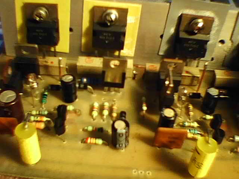

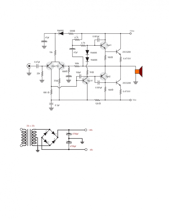

Hali! Íme egy újabb hangszóró gyilkos kis erősítőm,2x100,és 1x200w,mivel hídba lehet kötni.Izelitőnek pár kép,és csak ajánlani tudom mindenkinek,nagyon jó erősítő.Üdv,Zsolt.

(#) csabacsaba válasza Beringer 600 hozzászólására (») Aug 14, 2012 /
A fotok minosege...hat nem mondok semmit.
Amugy a lenyeg latszik szep.
Azt elmondod hogy hany ohm-al terheled?
