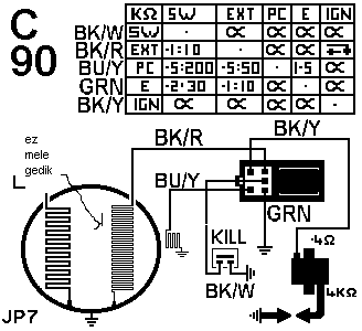

Üdv, van egy pitbikeom 4T 125ccm Lifan. Nemtudja valaki, hogy a CDI ből hány Volt megy a gyujtótrafóra? És hogyan lehet úgy levinni a feszültséget, hogy az optocsatolónak jólegyen, de a gyujtásnak ne zavarjon be! Esetleg ellenállással, vagy stabilizátor IC vel?
