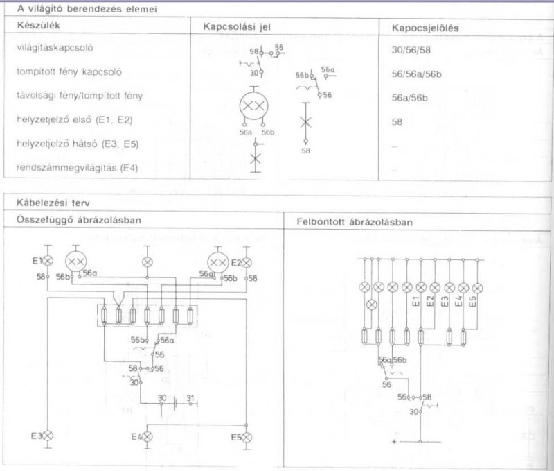

(#) Arni87 válasza izsakig hozzászólására (») Jún 28, 2010 /
Megnéztem milyen jelölések vannak a kapcsolón:
56 - fényváltó kapcsoló
9 - nincs bekötve
10 - nincs bekötve
P
? - ennek nem volt jelölése, de egy olyan piros kábel csatlakozik rá mint a 30-ra
58- helyzetjelző lámpák hátul, rendszámtábla világítás, ködlámpa, műszervilágítás, mennyezetlámpa kapcsolón keresztül. Pótkocsi dugaszolóaljzat.
1 - nics bekötve
56a - reflektor, helyzetjelző és reflektor ellenőrző lámpa
X
PR
PL
30 - (+)
56b - reflektor, tompított
A többiről nem találtam semmit, de szerintem a PR és PL az index.
Csatoltam egy bekötési rajzot ami szerint az 58-ra kellene kötni, de a "mennyezetlámpa kapcsolón keresztül" miatt kérdeztem rá az 56b-re. A számok jelentését egy BME jegyzetből néztem meg.
Szerintetek mire kellene rákötni, hogy működjön a ködlámpa helyzetjelzővel, tompítottal és reflektorral is?
(#) Arni87 hozzászólása Jún 28, 2010 /
rossz képet csatoltam az előbb

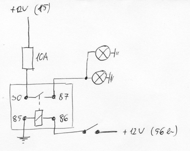

(#) KTobi válasza Arni87 hozzászólására (») Jún 28, 2010 /
A helyzetjelzőről menő vezetékről vidd a ködlámpa kapcsolójára a tápot. A kapcsolóról tovább a relére, ami kapcsolja a ködfényszórókat. Így ha nincs felkapcsolva a helyzetjelző, biztos nem ég a ködlámpa se.Ez akkor jön jól, ha a kulcs kivételekor lekapcsolódik a helyzetjelző. Ajánlatos a hátsó helyzetjelzőkről venni a tápot, mert lehet az elsőt másképpen kapcsolja (tompítottnál megeshet, hogy kikapcsolja).
(#) Arni87 válasza KTobi hozzászólására (») Jún 28, 2010 /
Már be van kötve működik is, de csak tompítottal,reflektornál lekapcsol. Tehát ha átkötöm az 58-ra akkor működik mind a 3 állásba. A hátsó gyárilag van benne annál tompítottnál és reflektornál világít.
Az elsőket külön áramkörről kötöttem mert vizsga előírás a külön kapcsolás. 15-ös a gyújtás.
Igen, szerintem kösd át az 58asra, és jó kell, hogy legyen, de majd kiderül.

(#) akos70 válasza Arni87 hozzászólására (») Jún 28, 2010 /
Egy egyszerű verzió: Relé a motortérben, viztől védett helyen, az aksihoz közel. Akku+ tól biztin keresztül egy vezeték a relé kapcsoló kivezetéséhez, szemben a másik kivezetés a ködlámpához. A relé tekercsének egyik vége a helyzetjelzőhöz kötve (motortérben megtalálható) , másik véve be a műszerfalra a kapcsolójára, kapcsoló másik vége testre.
Másik verzió, ha van az autóban gyári hátsó ködlámpa, és a kapcsolója alkalmas az első ködlámpák kapcsolására is: relé ugyanott, ahogy az előző szerint, de a tekercs egyik vége testen, másik vége a gyári kapcsoló megfelelő pontjára (a kapcsoló már eleve csak helyzetjelzőnél kap áramot).
