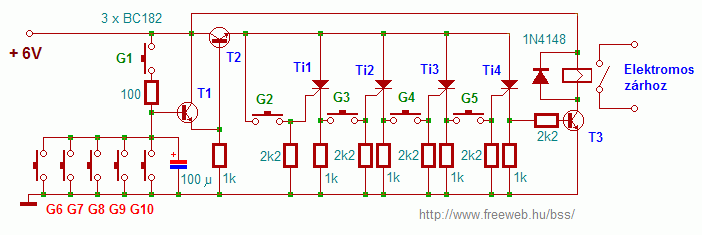

Szeretnék egy 10 gombos négy számjegyű kódpanelt készíteni. ![]() Már próbáltam készíteni, ami sikerült is, csak különféle problémák léptek fel. Én relékből készítettem, működött is csak ki lehetett találni a kódot, mert nem zárt le ha rossz kódot írtak be, viszont ha jót akkor ugye kinyílt. ![]() Szóval valami jobb megoldás kellene. Én valami ic-s megoldásra gondoltam, de itt meg is állt a tudomány. Örülnék ha segítenétek mert már sokat szenvedtem ezzel problémával. Előre is köszi.
a helyedben tirisztorossal próbálkoznék... itt egy leírás és egy kapcsrajz is : A kombinációs zár nyitásához 10 másodperc időtartamon belül kell öt gombot megfelelő sorrendben megnyomni. A 10 nyomógomb közül 5 hamis, ezek megnyomása nullázza a nyitási folyamatot. A kapcsolás szerint a G1 az első helyes nyomógomb. A megnyomásakor feltölt a C1 kondenzátor, és a T1 tranzisztoron át kinyit a T2, amely a tirisztor anódjára rákapcsolja a tápfeszültséget. A C1 kondenzátor töltése kb 10 másodpercig elég a négy tirisztor egymás utáni begyújtásához. Ha eközben bármelyik hamis gombot megnyomjuk a C1 azonnal kisül, vagyis előlről kell kezdeni a kombináció beadását.
Ha a helyes kódkombináció szerint nyomtuk meg a gombokat, a végén a T3 tranzisztor kinyit, a jelfogó pedig meghúz, ezzel kapcsolva az elektromos zárat. A jelfogóval párhuzamosan kötött 1N4148 dióda a jelfogó tekercsében indukálódó feszültségtől ővja a tranzisztort. A jelfogó addig lesz meghúzva, amíg a C1 töltése tart. Tirisztorként bármilyen kisfeszültségű, kisáramú típus megfelel, ilyen pl a BRX47 is, tranzisztor BC182, vagy hasonló npn szilícium tranzisztor.
