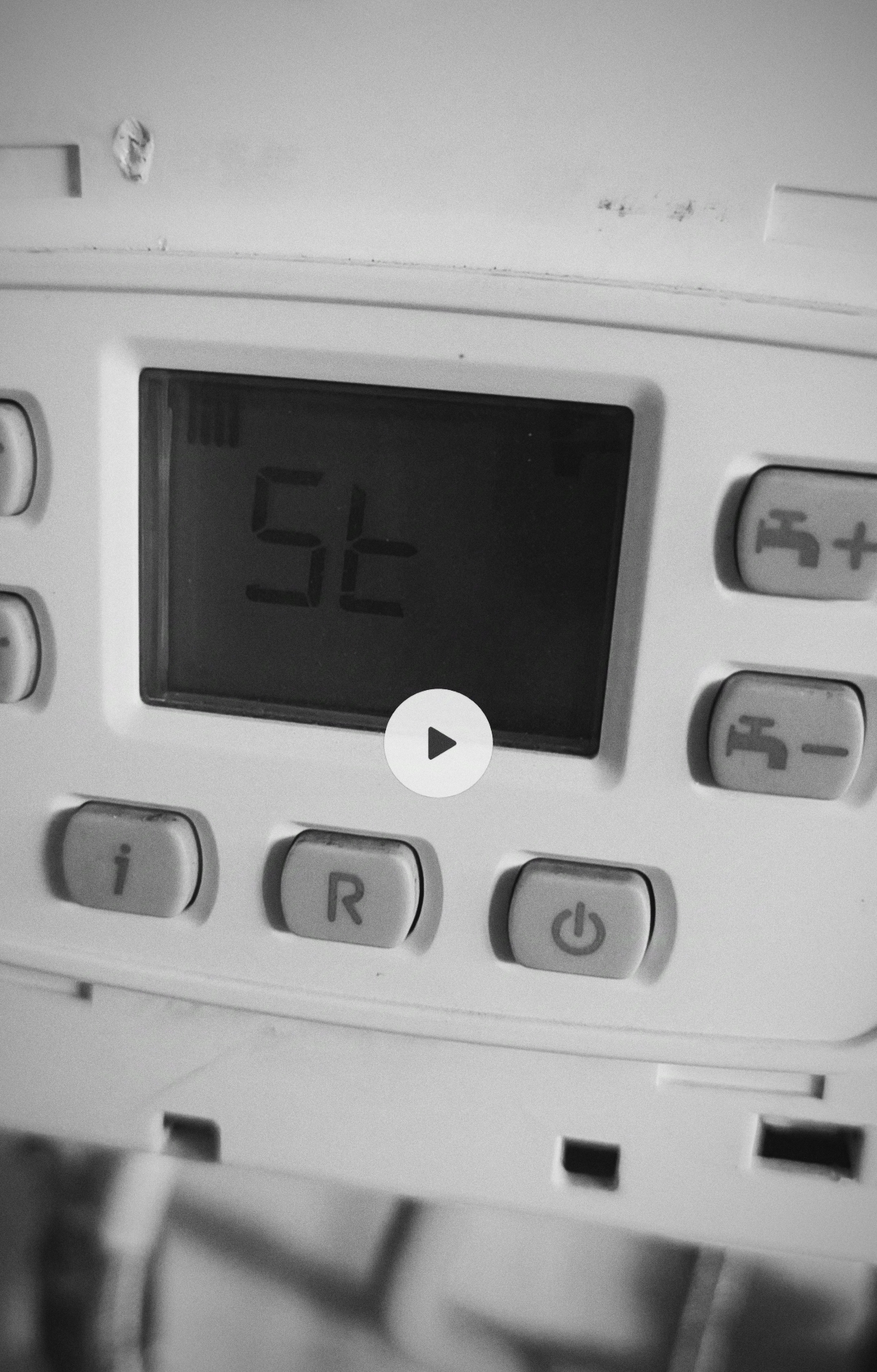

Baxi Eco 5 hibakód
Valaki esetleg találkozott már hasonló hibakóddal?
Az alany egy Baxi Eco 5 Compact kéményes kombi kazán.
Előtte E25 hibakódot dobott, de már csak ez jön elő nála. Ilyenkor begyullad az égő, de csak alapjáraton ég. Kb 2 oerc után eltűnik a hibakód és működik rendesen. Szinte minden elinduláskor (fűtés vagy melegvíz) előjön ez a hiba.
(#) Hutty válasza Imi983 hozzászólására (») Dec 30, 2024 / 1
A kazán úgy érzékeli, hogy lefagyott a primer kör, ezért aktív felolvasztást végez, alaplángon felmelegíti a primer hőcserélőt.
- Tényleg túl hideg, a funkció természetes.
- Hibás a primer kör NTC, rossz kontaktusok a csatlakozásoknál, hibás forrasztás.
- Hibás az elektronika.
(#) VIM válasza Hutty hozzászólására (») Dec 30, 2024 / 1
Szia! Lentebb meg ezt írják a használatiban, hogy:
" * Vízkeringés hiánya a primer körön (valószínű szivattyú leállás)
A primer körben történő víz keringés hiánya vagy elégtelensége esetén a kazán leáll az E25 hibakódot jelezve. "
Az "St" villogást nem említi a kérdező és az ehhez tartozó hibaelhárítás nem említi a szivattyút sem, hogy a keringéssel összefüggésbe hozná. Ettől eltekintve nem lehet kizárni de én ezek után a szivattyú kondenzátorára vagy a fűtési NTC-re gyanakodnék vagy ezeket vizsgálnám meg. A nyomáskapcsolója az "on-off" úgy, hogy azt könnyen ki lehetne próbálni kiiktatni, hogy akkor előjön e a hibakód de annak más a kódja ha azzal lenne probléma.
(#) Hutty válasza VIM hozzászólására (») Dec 30, 2024 / 1
1.
„Előtte E25 hibakódot dobott, de már csak ez jön elő nála.”
Régebben volt E25 hiba, most már nincs.
2.
„Ilyenkor begyullad az égő, de csak alapjáraton ég. Kb 2 oerc után eltűnik a hibakód és működik rendesen. Szinte minden elinduláskor (fűtés vagy melegvíz) előjön ez a hiba.”
Most megjelenik az St és alapjáraton megy az égő.
Szerintem az St hiba csak érzékelési probléma, mert túl hidegnek veszi a primer kört. De lehet, hogy tényleg hideg ( nehezen, de el tudnám képzelni, hogy az autoventillációtól fagypont alá hűl a primer hőcserélő ).
Ne lőjetek rám, én is a Putyilov gyárban dolgozok.
(#) Imi983 válasza Hutty hozzászólására (») Dec 30, 2024 /
Köszönöm a segítséget! Az E25 hibakódot megoldotta s szerelő. Átnézte a szivattyút, NTC-t cserélt. Az St hibakódot nappal is dobja, sőt bőven + fokokban is előjött.
Köszönöm! Ezt a hibakódot én sehol sem találtam meg. Mondjuk én 5-nek néztem az S betűt. Akkor megyünk ezen a vonalon tovább!
(#) Imi983 válasza VIM hozzászólására (») Dec 30, 2024 /
Az E25 NTC cserével és pár kábel újra forrasztásával eltűnt. De hogy ne legyen minden jó utána nem sokkal jött elő az St gond..
(#) VIM válasza Imi983 hozzászólására (») Dec 30, 2024 /
A vezérlőpanelen ha ilyenek a csatlakozások akkor nem árt az oda csatlakozó perifériának a kontaktusait megvizsgálni, hogy rendben van e. A szivattyún mit vizsgált meg a szerelő? A kondenzátorának a kapacitását nem vizsgálta? Ezt az St / 5E kijelzést utólag értelmezni .... Talán még ha a fűtési oldal vízszűrője nem volt megnézve, hogy mennyire szennyezett vagy nem, (nem egy sűrű szűrő) azt még meg lehetne vizslatni, mert áramlási hiányossággal összefüggésbe hozható a hibakód.
A szivattyút ilyen színes, forgó mágnessel nézte hogy működik rendesen. A vízszűrőt nézte, a hőcserélőt is szétszedte, nem-e vízköves. Minden szép tiszta.
