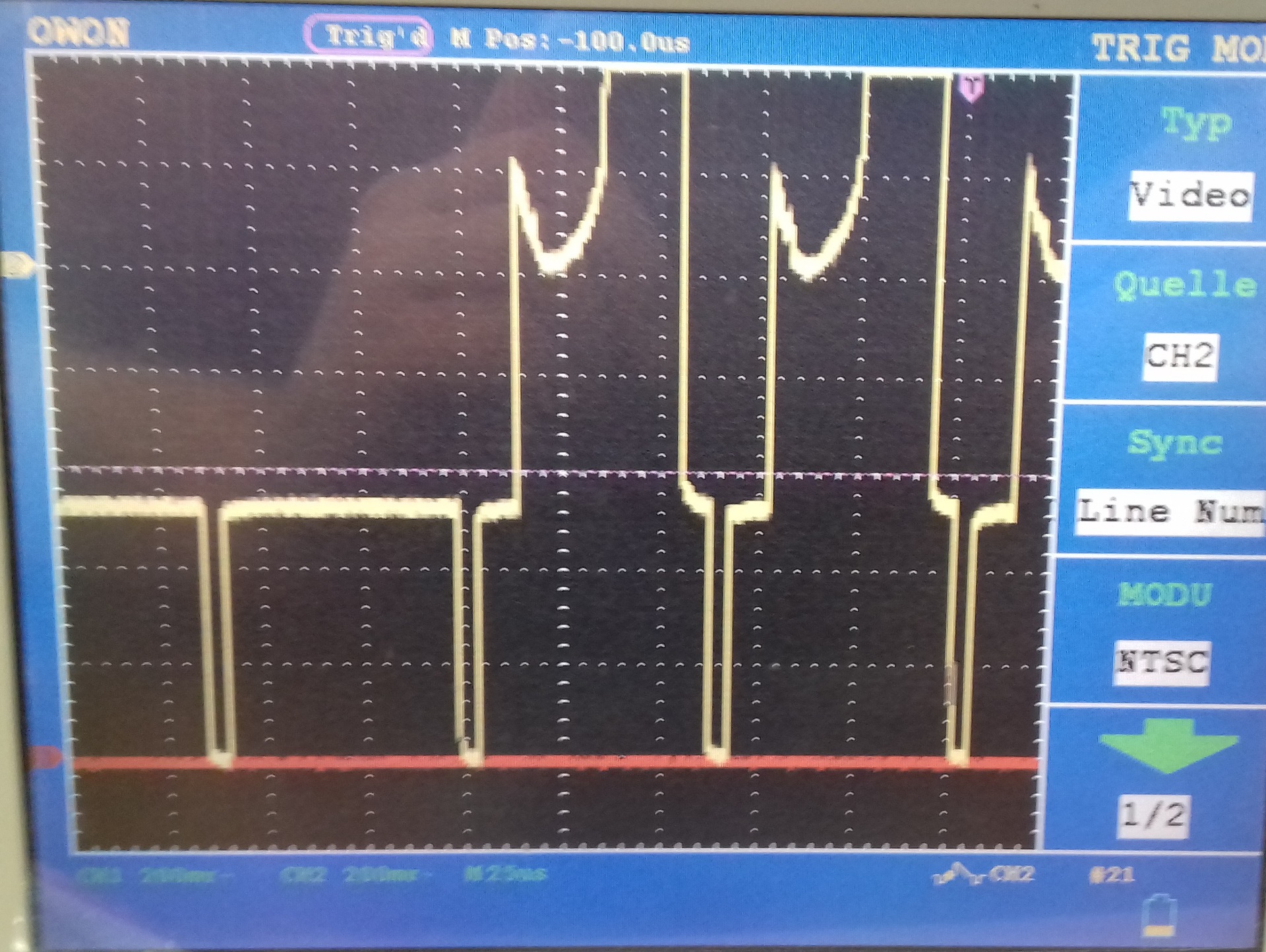

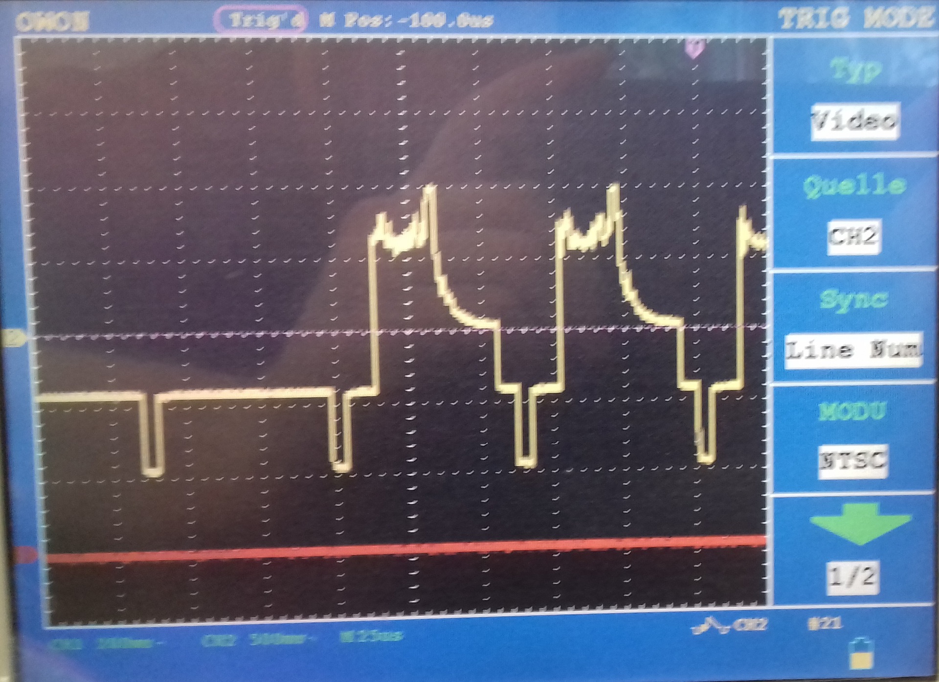

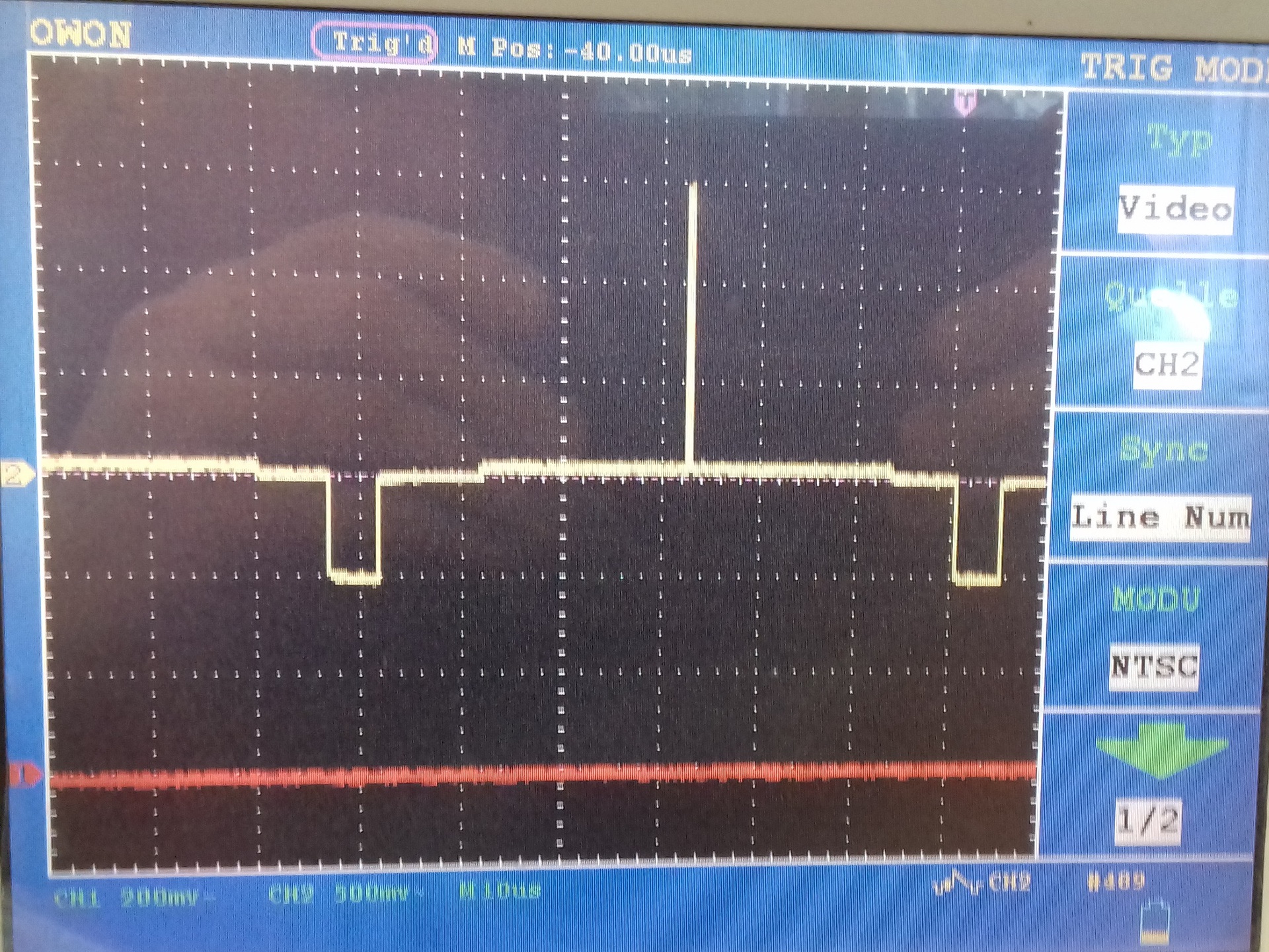

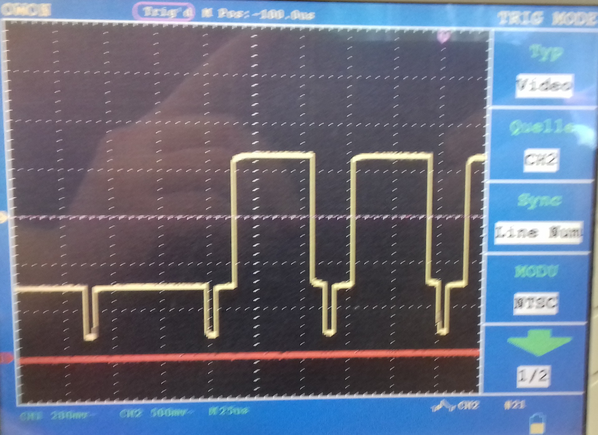

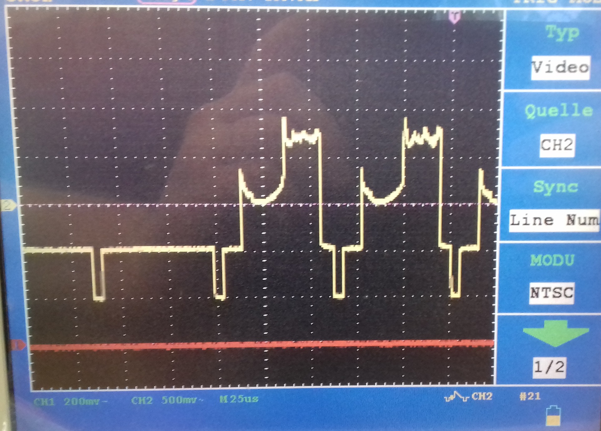

Időközben rákötöttem a szkópot, ha már úgyis BNC-csatlakozós a monitor. A szkóp minimális terhelést ad, de a monitorok is így üzemelnek (75Ohm kapcsoló kikapcsolva). A 7 kép között a lényeges különbség hogy mit tettem a kamera alá, illetve ahol a képtartalom "lapos", ott a kameralámpáról húztam le a vezetéket. Ahol "négyszögjel" ott fehér lapot tettem alá. Élesebb szemmel látható, hogy a feketeszint a képtartalom függvényében mászkál ("0V" a sárga nyíl a kép bal szélén), gondolom ez a videokimenet AC csatolása miatt van.
(#) kadarist válasza zombee hozzászólására (») Feb 18, 2019 /
Ha nincs egy megfogott DC feketeszint, akkor nem csoda a képtartalomtól függő mászkálás.
(#) zombee válasza kadarist hozzászólására (») Feb 19, 2019 /
Tudomásom szerint egy normális monitor (és a kompozit-->VGA átalakító) a szinkronjelet követő hátsó váll feszültségszintjét veszi alapul a feketeszint meghatározásához. Nyilván egy szinkronleválasztós, tisztán analóg fényerő+kontraszt beállító erősítőt egy kicsit megbonyolítana a dolog. Konkrétan kell egy analóg memória a feketeszint rögzítéséhez(Linear Technology/Analog Devices csinál ilyeneket), a jelerősséget pedig a [feketeszint-kioltószint] értékhez adaptálni kell.
