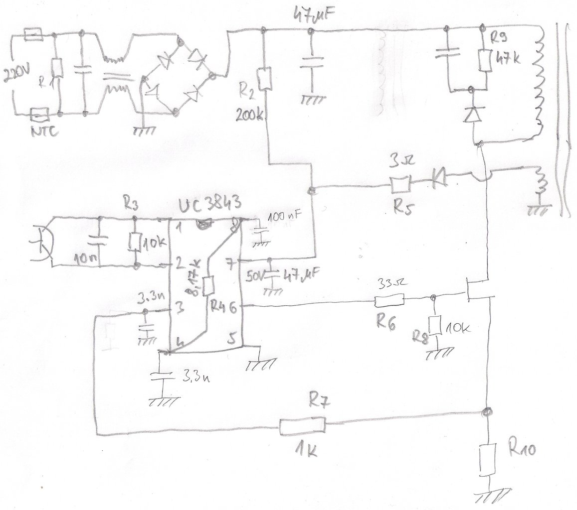

Hello! Azt szeretném kérdezni ,hogy egy gretz kapcsolás után lévő elektrolit kondenzátor miért sercog az idő alatt míg feltőltődik.A kondi adatai: 50 V, 47 mikroF,és 105 C fok. Ez a kondi egy táp IC lábán van,és neki biztosítaná az egyen feszültséget. 14V-ra van kapcsolva,de mikor rákapcsolom a feszre,erősen sercog,mialatt töltődik.Próbáltam ujra cserélni,és az is ezt csinálja. Lehet hogy a gretz átenged váltót?Multiméterrel dióda állásban mérve jó a gretz.
(#) kadarist válasza etm hozzászólására (») Feb 7, 2016 /
Később nem serceg, csak a bekapcsolás pillanatában?
(#) etm válasza kadarist hozzászólására (») Feb 7, 2016 /
Igen.
Akkor az nem kondenzátorból jön, ráadásul egy ilyen körömhegynyi kondi régen szétdurrant volna, ha valamilyen baja van.
A hozzászólás módosítva: Feb 7, 2016
(#) etm válasza kadarist hozzászólására (») Feb 8, 2016 /
Hello! Erről a kapcsolásról van szó. Azért gyanakodtam kondenzátorra,mert bekapcsolás pillanatától számítva 1-2 mp-ig sercog.Ha az NTC-t áthidalom,akkor erősebben.(tudom hogy az NTC csökkenti az indító áramot). Az IC addig nem indul míg a kondi fel nem töltődik a 7-es lábon.Ezért szerintem vagy a kondi,vagy pedig a hálózat,és a kondi között valami . Szerinted? Üdv!
(#) Dudus válasza etm hozzászólására (») Feb 8, 2016 /
Az R9 melletti kondenzátort és diódát ellenőrizd, és persze az ellenállást is. A snubber hibája okozhat ilyen furcsa zajokat.
(#) kadarist válasza etm hozzászólására (») Feb 8, 2016 /
Én úgy gondolom, hogy a trafó zizeg, más nem szokott ilyet csinálni.
(#) steelbird válasza kadarist hozzászólására (») Feb 8, 2016 /
A kapcsitáp zizeg a túlterhelés miatt, amíg fel nem tölti a szekunder oldali puffereket. Addig valami nagyon rossz frekin rezeghet.

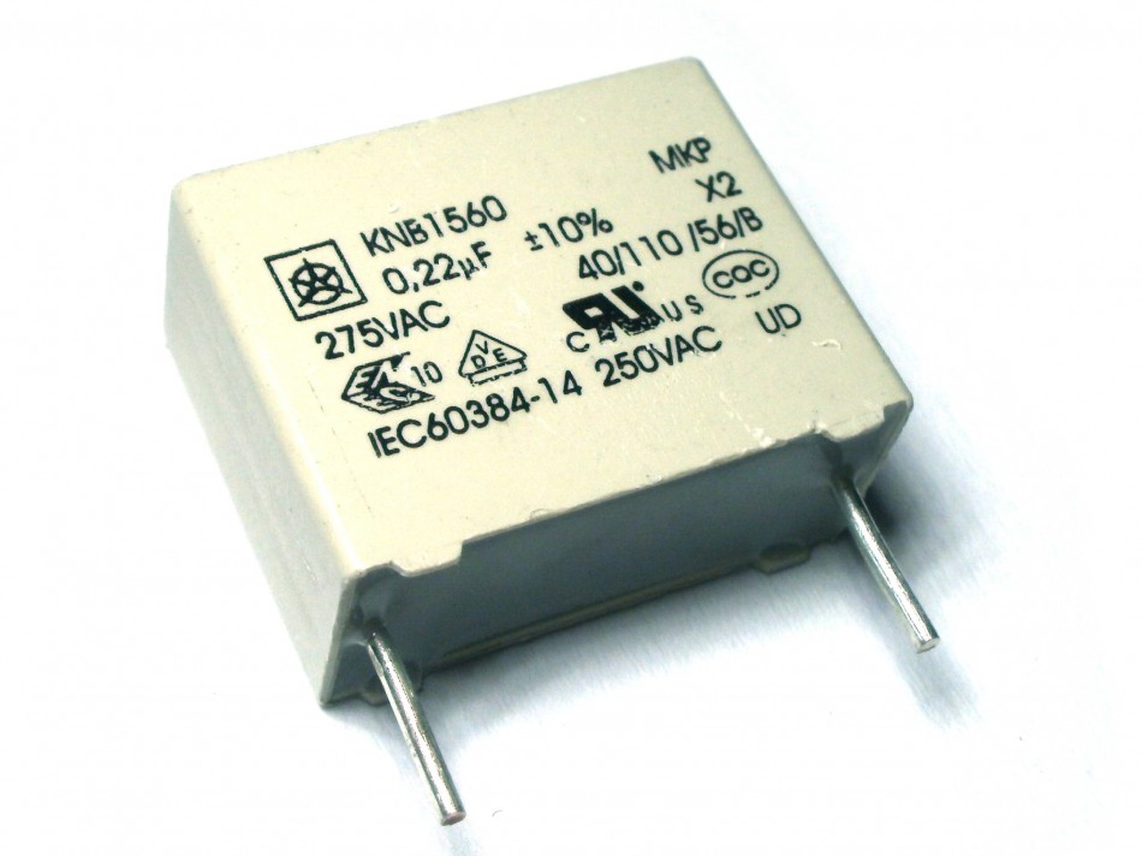

(#) ODU hozzászólása Ápr 4, 2016 /
Adott a mellékelt képen látható kondenzátor. Az van ráírva hogy 275VAC. A kérdésem az, hogy ez a 275VAC ez csúcstól csúcsig értendő vagy a váltakozó feszültség effektív értéke? Hálózati feszültséggel lenne sorba kötve (a kapacitív reaktanciát kihasználva) áram korlátozás szempontjából, viszont a teljes hálózati feszültség esne rajta ami ugye 315V csúcstól-csúcsig.
(#) proli007 válasza ODU hozzászólására (») Ápr 4, 2016 /
Természetesen az effektív feszültség, pont azért van rajta a "AC".. De mindig tegyél vele párhuzamosan nagy értékű kisütő ellenállást és soros kis értékű áramkorlátozót. Mert az 50Hz csak addig annyi, míg egy tranziens nem jön, vagy nem kapcsolod. Akkor pedig akármekkora is lehet és az áram is ennek megfelelően.
(#) ODU válasza proli007 hozzászólására (») Ápr 4, 2016 /
Köszönöm a választ. Az ellenállások megvannak, csak kondenzátort cserélek. Egy LED-es izzóban van ez csak túl nagy áramot engedett át a kondenzátor és kiégtek a LED-ek. Kicsit kisebbre cserélem a kondenzátort hogy megnöveljem a LED-ek élettartamát.
Sajnos a mai kondik, nem egy "örök élet meg egy nap" technológiával készülnek. Öngyógyítók, aminek a végeredménye, a kapacitás vesztés..
Jelenleg sajnos annyira elméretezték a tervezők, hogy 1 hét volt az élettartam és kb 90°C-os volt a műanyag burkolatú izzó. Így a kisebb kondenzátorral nem sokkal kisebb a fénye, viszont szinte nincs melegedés.
