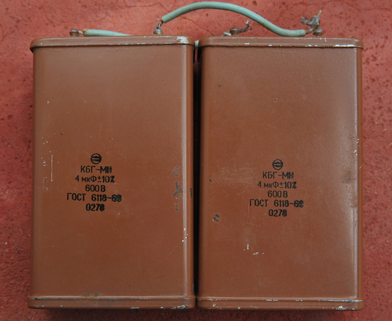

(#) and123 hozzászólása Máj 1, 2016 /
Egy régi orosz abrikterben ment tönkre a képen látható kondenzátorpár. Sajnos villamossági szaküzletben nem tudták kitalálni, mit adjanak helyette. Szerintetek mivel helyettesíthető a feliratok alapján?
A hozzászólás módosítva: Máj 1, 2016
(#) sunside válasza and123 hozzászólására (») Máj 1, 2016 /
Esetleg egy 8µF-os motorinditó kondenzátorral.
Ha jól látom, párhuzamosan van kötve a két kondi
(#) and123 válasza sunside hozzászólására (») Máj 1, 2016 /
Köszi, én is így láttam, de nem értettem miért hajtottak el két helyről, miután megmutattam a "mintát". Van valami specialitása? Vagy csak a cirill betűk?
Talán azért mert ugyanolyat nem tudnak adni, a helyettesitő meg más kivitelü, méretü.
Rendelni esetleg tundék valahonnan neten?
Keresőbe írd be: kondenzátor 8μF és válassz kedved szerint.
A feszültség adatra azért figyelj, 4-500 Voltos legyen.
Köszi! Azt hittem 600-asnak kell lennie, szerintem valahol ott akadt el a beszerzés, hogy olyan nem volt.
(#) pucuka válasza and123 hozzászólására (») Máj 1, 2016 /
600 V helyett 630 V a szabványos érték. De ez DC re vonatkozik. A 600 V -os megfelel 425 VAC -nek, a 630 V megfelel 450 V AC -nek. A 450 V AC -nek a csúcsfeszültség értéke 634 V.
