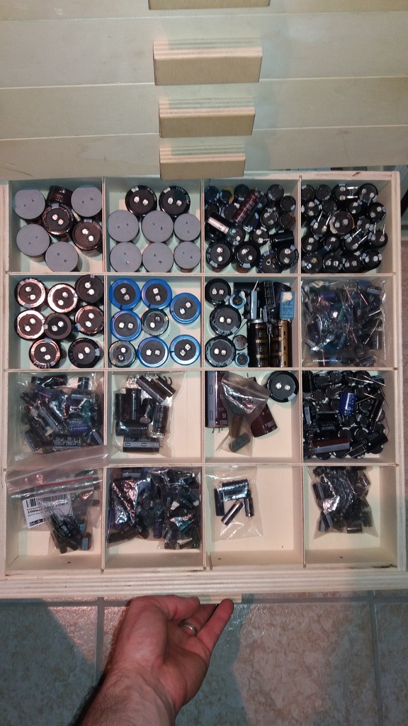

Előerosítőbe milyen elfogadható arú kondenzatorokat ajánlotok? Nem az 1000HUF/db kategória érdekel, hanem ami viszonylag olcsó, és jobb hangzást ad, mint egy "mezei" társa. Köszönöm
Csatolókondi, táp hidegítő vagy puffer?
Csatolónak Wima elég jó, de ha ha fóliakondi amit használsz nagy baj nem lehet. Tápnak meg a ROE, F&T és Rubycon amit használok (általában bontottakat) (de van még itthon Panasonic, Sanyo, X-Pro, Yamaha, Nichicon, Asiacon ezek is bontottak) Hangtechnikába nem használok kerámiát, hidegítőnek is fóliát használok.
Csatolókondira gondoltam, de így teljes volt a válasz, köszi.
