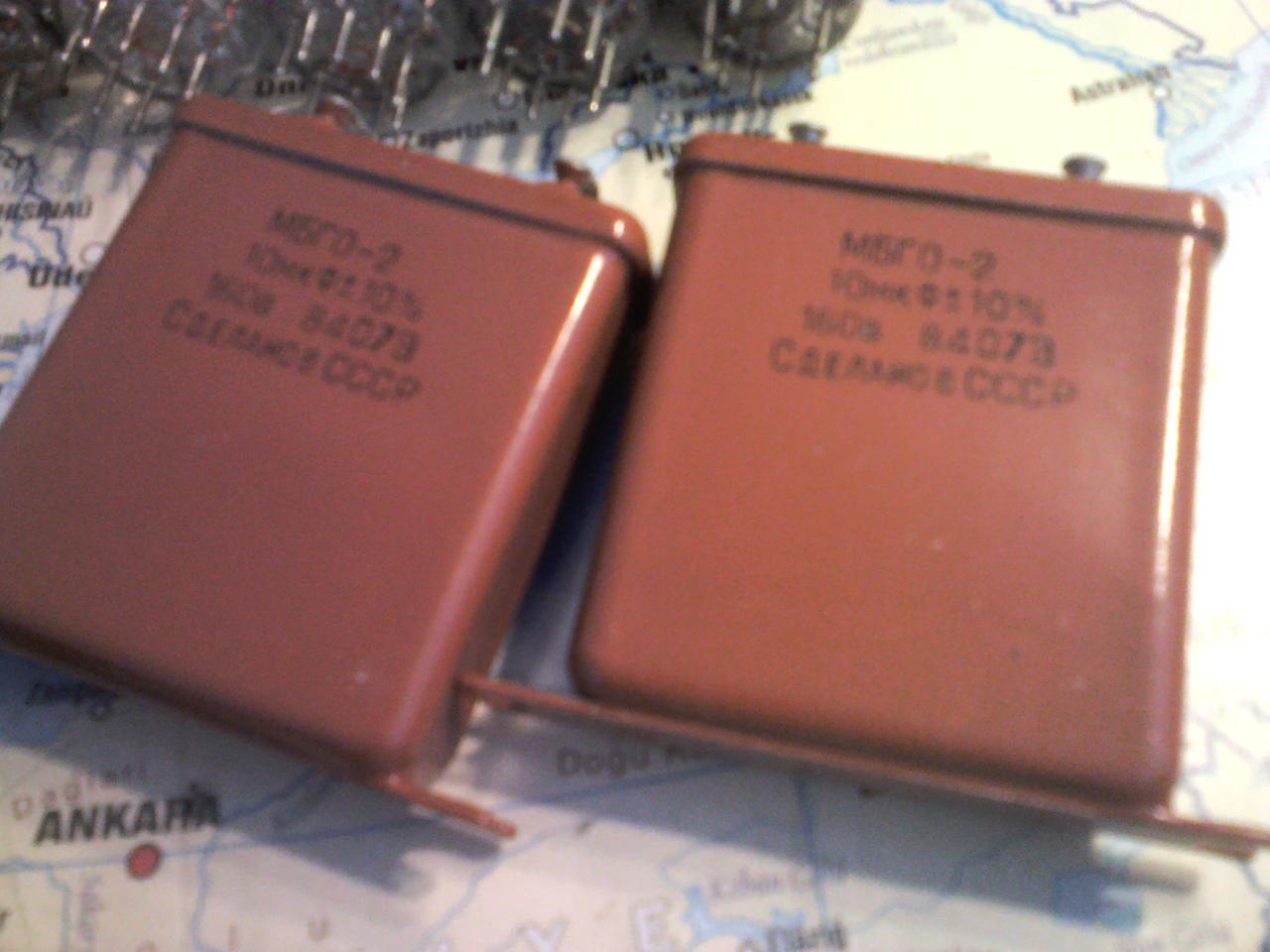

(#) konyak6 hozzászólása Júl 18, 2015 /
Lenne egy kérdésem. Orosz olajpapír kondenzátort lehet-e katódnál használni? Nekem 10µF/50V elko kellene, ez pedíg 10µF/160V. Ez az első találkozásom ilyen kondival. Ez elko, vagy nem? Van polaritása?
Köszönöm a segítséget!
(#) granpa válasza konyak6 hozzászólására (») Júl 18, 2015 /
Nem elektrolitok, nincs polaritásuk, megfelelnek.

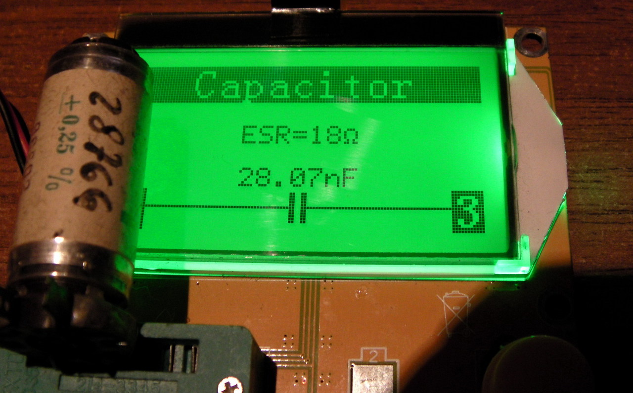

(#) sunside hozzászólása Szept 29, 2015 /
Inkább elméleti mint gyakorlati kérdésem lenne:
Egy régi 28766 pF-os 0,25% tűrésü Remix kondenzátort méregettem. (lásd: kép)
Szerintetek a kondenzátort vagy a műszert tartsam meg?
Az utóbbi 40-50 évben ennyit vesztett a kondi a kapacitásából vagy ennyire *pontosak* ezek a műszerek?
(#) kadarist válasza sunside hozzászólására (») Szept 29, 2015 /
Ezeknek a műszereknek az 1nF-os pontossága már jónak számít. Ez nem egy laborműszer.
(#) sunside válasza kadarist hozzászólására (») Szept 29, 2015 /
Valahol én is így gondolom.
A kérdés másik része: ennyi év után is várható, hogy hozza a ráírt pontos értéket a kondenzátor?
(#) gyuszo válasza sunside hozzászólására (») Szept 29, 2015 /
Vajon a műszer is kibír 40-50 évet ??
Szerintem mindkettőt tartsd meg.
(#) sunside válasza gyuszo hozzászólására (») Szept 29, 2015 /
Ááá, addigra lemerül az elem benne.
Mérj meg több kondit, újat, régebbit és a mért értékek alapján vonj le következtetést. A stiroflex eléggé strapabíró dielektrikum, úgyhogy bízhatj az értékállóságában.
Ma kaptam meg ezt a szerkezetet, nyílván próbálgattam sokat. Sok régi 0,25%, 0,5%-os kondim van, összeségében elég jól hozta a ráírt értékeket. Pl.: egy 268,6pF-os csak 7pF-al tért el a ráírt értéktől.
