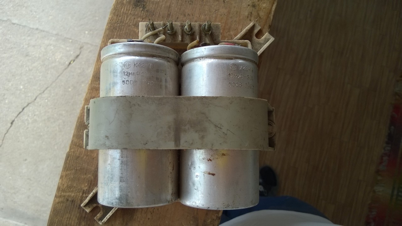

(#) Robi85 hozzászólása Máj 14, 2015 /
A mellékelt képen lévő kondikat mire lehet felhasználni, vagy mihez használták őket? Annyit tudok, hogy valami orosz kondi és 500V 10 illetve 12uF. De milyen 500v?? Egyenfesz, vagy váltó?
(#) pucuka válasza Robi85 hozzászólására (») Máj 14, 2015 /
Fémezett papír kondenzátor. Nagy(obb) feszültségek szűrésére, fázisjavítónak, motorindítónak. Ha kétségeid vannak a feszültség típusáról, ill. ha nincs külön jelölve, akkor egyenfeszültség.
