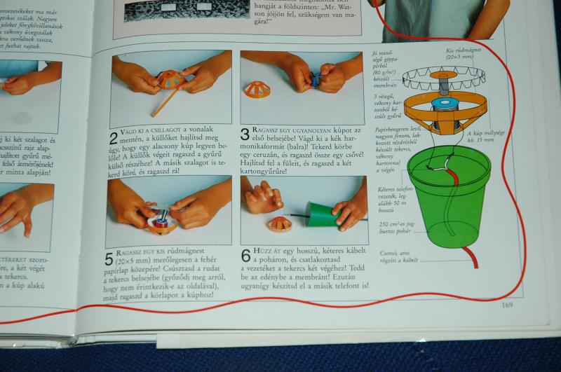

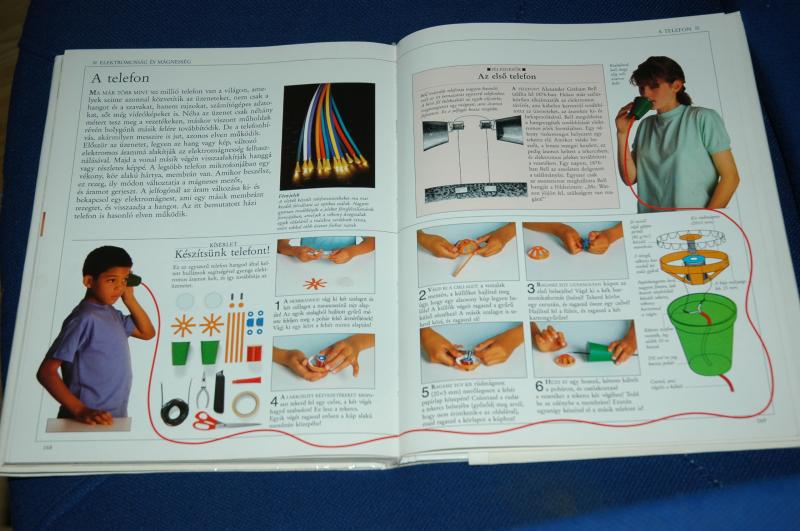

Külön előny, hogy - bár a könyv nem írja - az így elkészített készülék
* dinamikus mikrofonnak és
* fejhallgatónak, hangszórónak
is használható.
És fordítva.
