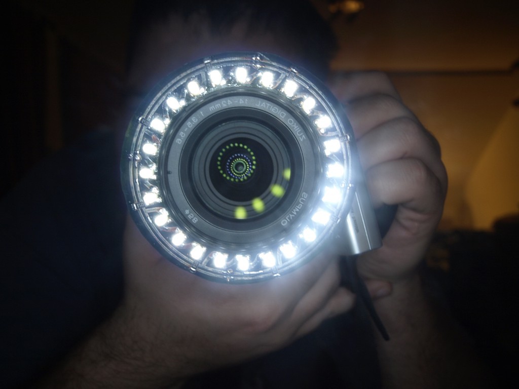

Én ilyet (melléklet) készítettem annakidején Az obira lehet rakni, a napellenző helyére megy. 12V-tal meghajtva elég jó fénye van, de ha tükröződő felületet fotózok vele, akkor bizony külön látszódnak a ledek.
Erre az 5-20cm-re teljesen ideális egy ilyen gyűrű elkészítése, mindössze annyira kell odafigyelni, hogy a LED milyen szögben küldi ki a fényt magából és aszerint kell egymáshoz közel-távol lerakni.

Jónak tűnik. Milyen szögben álljanak a ledek?

És honnan szerezted be a ledeket? Megrendeltél valami nagy fényerejűt vagy te is lámpában találtad?
Én a Lomexben vettem őket, a nyák pedig egyedi készítésű hozzá. Amúgy meg a kérdésed elférne valamelyik LEDes topikban a már meglévő ezer közül, szerintem a moderátorok át fogják rakni egy neki megfelelő helyre...
A szög kérdése pedig csak azt mondja meg, hogy milyen messze kell lerakni egymástól őket ahhoz, hogy a fényük összeérjen egy adott távolságban. Rajzold le magadnak és megérted a lényeget. A hozzászólás módosítva: Nov 19, 2013
