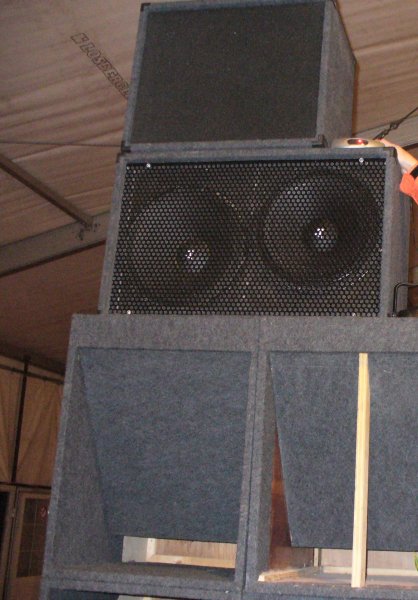

(#) Tujmi válasza Bassmester hozzászólására (») Jan 2, 2009 /
én ugy tudom hogy a topládához a középhangokhoz nemkell akkora térfogat mint egy mélyládához,nemtudom megnézted e a mellékelt topládát szerintem annak elég nagy a térfogata a hangszoro mögött ráadásul nyomokamrás nagyon jol szol csak az eredeti 7200 €
a mélyládáról mellékeltem képet ami nem a legjobb minőségü meg már elég régen készült,ha jol emlékszem akkor 2 éve egy sátorban rendeztünk bulit.sajnos még nemvolt bekárpitozva az egyik teljesen de jol látni azért.
oldalanként 4 db ot tettünk fel és 2x600 w os végekkel hajtottuk őket.az idei bulin ez annyiban változott hogy csak 2 ládát vittünk oldalanként de 2x1200 w os végfokkal hajtottuk
a toppok amik a képen láthatóak 1 db250 w os magastölcsérből 2db 20 cm es középsugárzóbol és alatta 2 db 15" 400w os EV hangszorokbol állnak(1 oldal)
ezeknek 2x600 w os végfokkal pörköltünk oda
várom a véleményed!

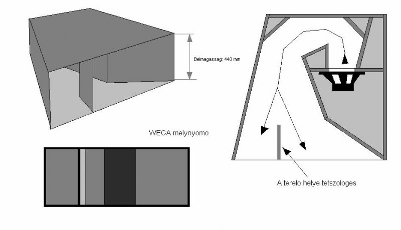

(#) mrex hozzászólása Jan 3, 2009 /
Egy ütős kis darab nehéz ugyan de masszív.
ismeri valaki?
18" os a hsz.
Üdv Mrex
(#) Andreas89 válasza mrex hozzászólására (») Jan 3, 2009 /
Helló
Átméretezve 12" mélyhez megcsináltam már, nem rossz kis láda, de 18"al biztos jobb, annyira nem mély de amit nem hallasz azt nem is kell erőltetni szó ami szó kb. 80-200ig nagyon szól, de megépitése sem olyan jó a sok törés miatt de nem kivitelezhetetlen. Kültéri hangosításra kíváló!

(#) Bassmester válasza Tujmi hozzászólására (») Jan 3, 2009 /
A 40100-nak kis dobozban erőteljes, ugatós "kick-bass" hangja van, 70Hz-200Hz között hajlamos 5-6 dB-t emelni. Zárt dobozban 60-80, reflexben 100-140 literes térfogatban szól a legjobban.
Sokat kisérleteztem vele, aztán egy 130 liter netto térfogatú reflexet csináltam neki. Még csak egy van belőle, de így sem gyenge
lesz neki majd párja is.

(#) dbase válasza mrex hozzászólására (») Jan 4, 2009 /
Ez a rajz szerintem olyan mint a nagy JBL mélyek. Keress utánna.
(#) dbase válasza dbase hozzászólására (») Jan 4, 2009 /
Tévedtem Cerwin vega láda rajza:Bővebben: Link
