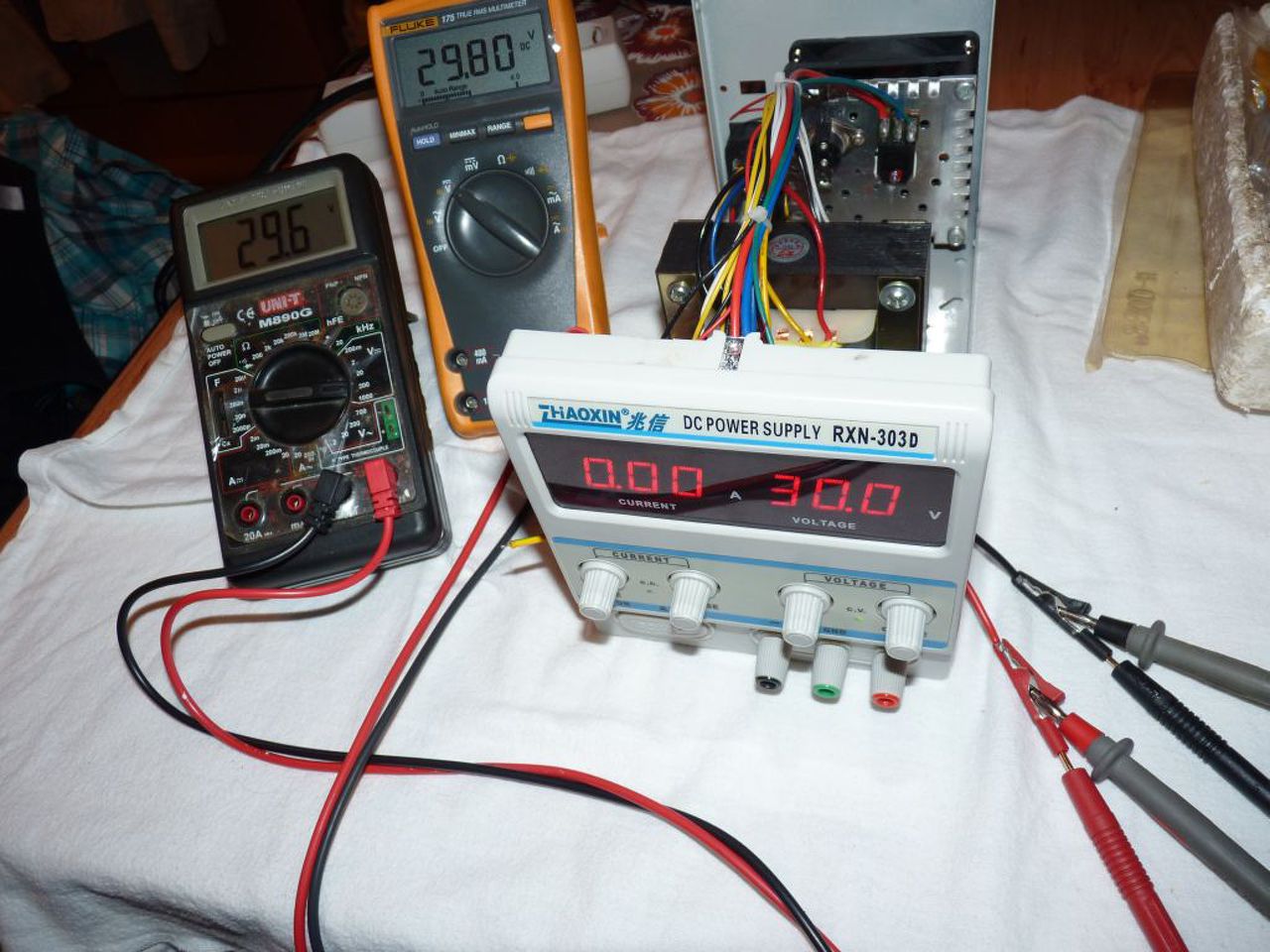

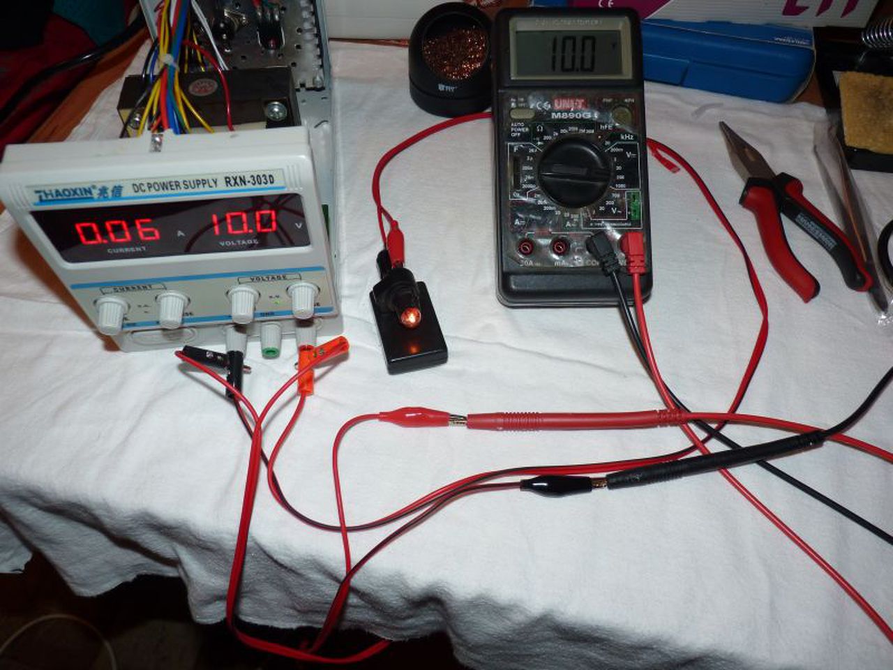

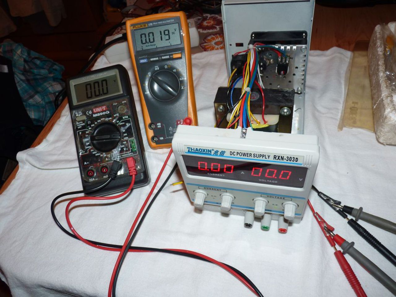

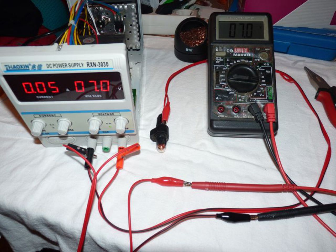

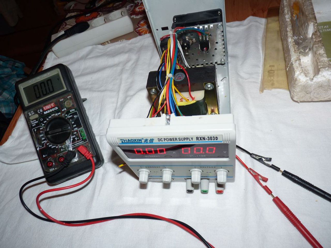

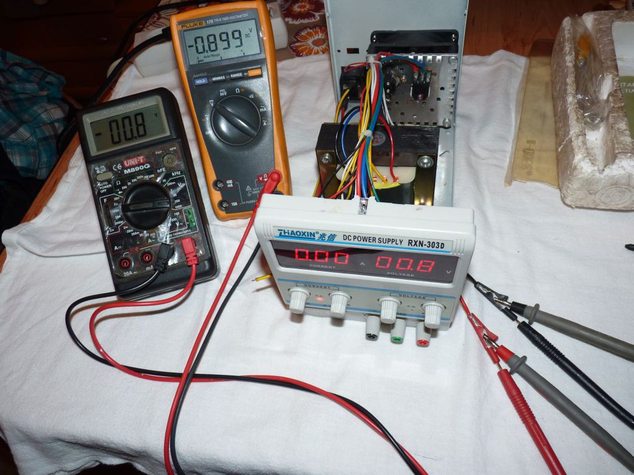

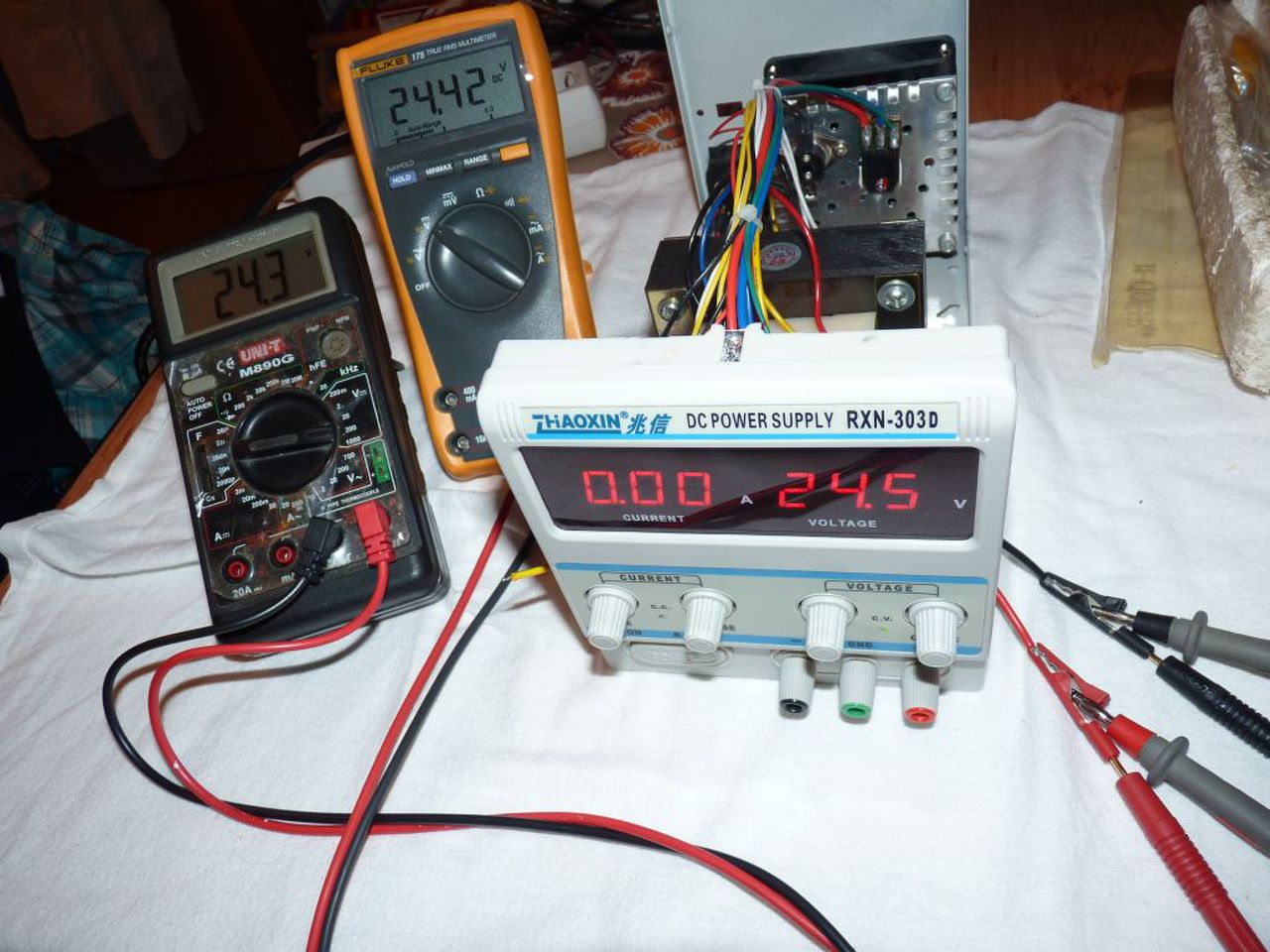

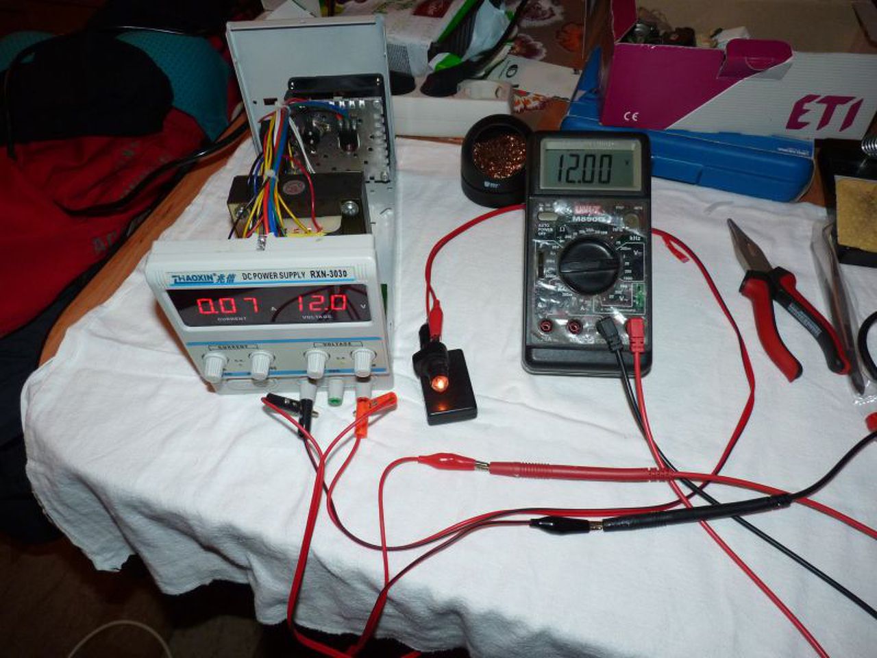

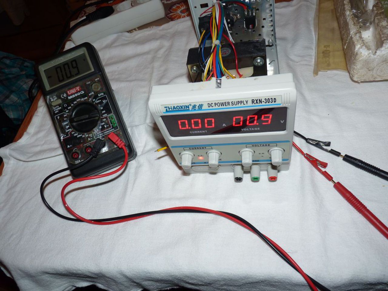

Hello! Nem aksit töltöttem vele hanem egy mozgasérzékelőt probáltam javítgatni és ekkor csináltam egy jó nagy zárlatot. Ahogy már azt irtam feljebb is elektronikában nagyon kezdő szinten vagyok ,ezt csak hobbybol csinálom és tanulgatom mert nem ez a szakmám.
Azért érdekelne ,hogy ha egy izzot sorba kötök akkor az miben segit ha például aksit töltök ...habár nem terveztem , hogy ezt a tápot ilyesmire használjam.
Ma este miután hazaértem kiprobáltam a tápot es beindítottam az 1N5395 ös dioda és a kondi nélkül. Teszek pár képet ,hogy mit mutatnak a multik.Amit észrevettem most , hogy minden poti letekerve az áramnál ég a piros led és van a kimeneten 0,8V .Ha az áram potméterét egy nagyon kicsit feljebb viszem akkor elalszik a piros led az áramnal ,lenullázodik a kijelző és ha elkezdem felfele tekerni a feszültség potmétert megyen szépen felfele és mutatnak a műszerek is. Az 1N5395 öt helyettesíthetem egy BY255 el , mert azt mondták csak ezt tudják meghozni és ezt is csak jövö héten valamikor ?Köszönom a segítséget!

Szia! Ha az áramkorlátot letekered egy bizonyos szint alá, főleg kb 0 közelébe, akkor az nem meglepő, hogy átvált áramgenerátoros (CC) üzemmódba, még terhelés nélkül is... viszont amit most a képeken is megmutattál, hogyha az áramgenerátor poti valami 0-tól eléggé különböző értéken áll, és a fesz potit, ha tekergeted, akkor valami feszültséget mutat is, szóval, ahogy az előttem szólók is írták, lehet azzal, hogy a védődiódát kivetted (ami lehet zárlatba ment, ezzel megvédve a tápot, viszont önmaga pedig tönkrement) lehet meg is javítottad a tápot... kell bele persze egy új dióda, tehát, ha így próbálgatod, akkor csak óvatosan -- leginkább csak izzóval vagy ellenállással (rövidzárban elsőként nem célszerű próbálgatni viszont), de szóval szerintem most jön az, hogy ki kéne próbálni
Pláne, hogy a képeket megnézve úgy tűnik, hogy a multik is ugyanannyit mutatnak, mint amit a beépített kijelző... (bár az a negatív érték érdekes, szóval mondjuk az áramkorlátot tekerd azért le valami alacsonyabb értékre, és valami párszáz Ohm-os ellenállással próbáld ki mondjuk kis feszültségről indulva, és fokozatosan növelve a feszültséget, figyelve, hogy az áramfelvétel úgy alakul-e, ahogy kéne neki, szóval növekszik-e...)
