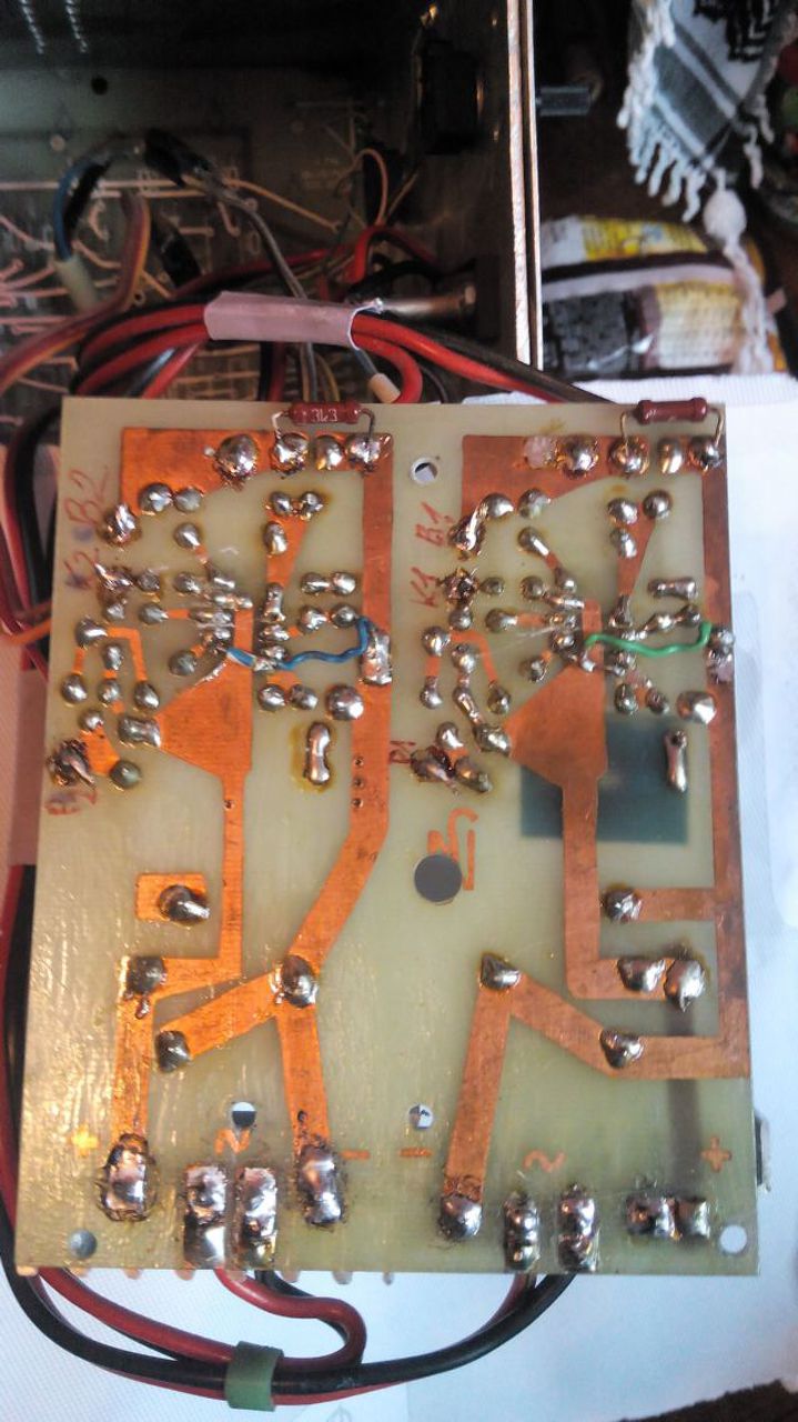

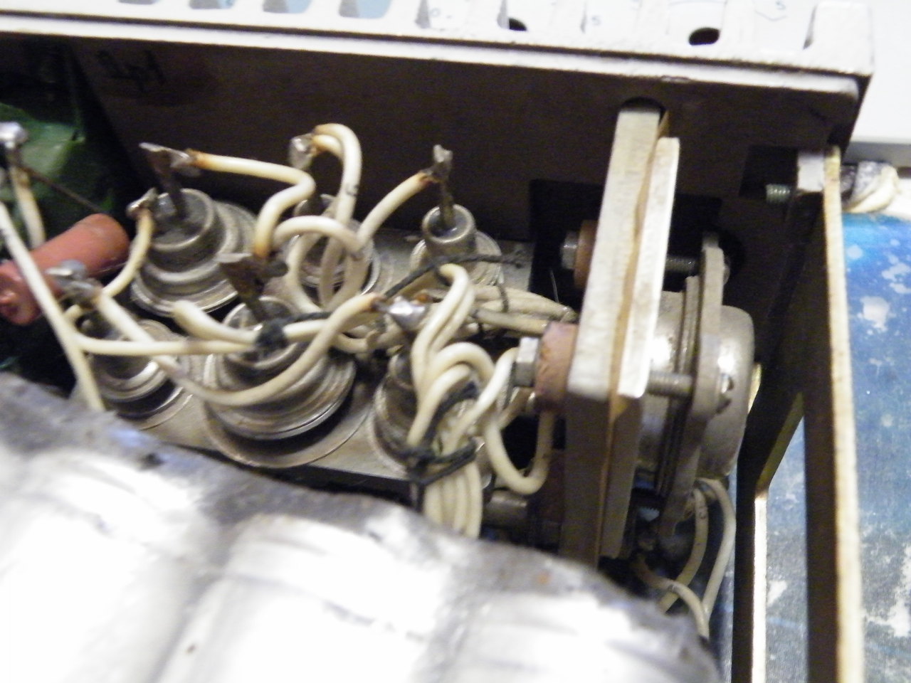

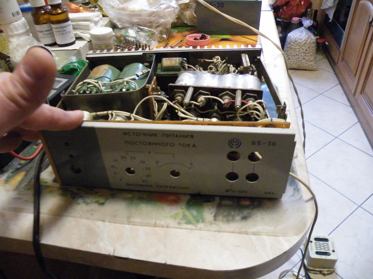

(#) Dzsino3 hozzászólása Jan 8, 2017 /
Volna egy olyan problémám, hogy kiskoromban még édesapámtól kaptam egy Orosz 0-50 Volt 2A os terhelhetőségű, zárlatvédett labortápegységet. Ezen jó kis tápegységet kb 20 éve használom, már de a jómultkor sajnos megadta magát. A kimeneti csatlakozóin, pl az 5 voltos egyen feszültség helyett 100 Volt körüli egyen feszt ad ki, ami ugyebár teljesen rendellenes dolog. Ha ráteszek egy terhelést, pl 12 Volt 60W os égőt, letilt a zárlatvédelme, leveszi a feszültséget a kimenetről. Az előlepi panelen, amin a szabályzó potméter, kapcsoló, főkapcsolója is található, a sok alkatrész közül van, egy kicsi, ami meg is égett már, és 2 nagy elenálás is, ami eléggé melegszik (Lásd utolsó fotón bekarikázva) , tehát valamilyen alkatrész meghalt benne, ami ezt okozza, és a rendellenes kimeneti tápfeszültésget is, de sajnos nem tudom melyik, és hogyan tudnám kimérni, mi lehet a problémás hibás alkatrész.
Kérem ha tudtok segítsetek kicsit hogy tudnám kiszűrni a hibát.
Előre is köszönöm segítségeteket.
Üdv.: Csizmár Zsolt
(#) scooby_ válasza Dzsino3 hozzászólására (») Jan 8, 2017 /
„...pl az 5 voltos egyen feszültség helyett 100 Volt körüli egyen feszt ad ki...”
Ugye az az 5Volt az 50Volt akart lenni? Folyamatosan 100V van kint, bárhová tekered a potikat? Ebben az esetben nagy valószínűséggel az áteresztőfokozatod hibásodott meg, áteresztő tranzisztorokat, meghajtó tranzisztort érdemes megnézni. Ezen felül, nekem ez a 100V elég irreálisnak tűnik, ha 50V a max. kimenő feszültség, ennyi tartalékra miért van szükség? Csak fölöslegesen fűt a táp... Nincsen ebben előszabályzás is véletlenül? Lehet az is rossz, ez így megmagyarázná, ha tényleg az áteresztőfokozat a hibás.
(#) Sebi válasza scooby_ hozzászólására (») Jan 8, 2017 /
Biztosan van, látom a KD tirisztorokat a képen...
(#) scooby_ válasza Sebi hozzászólására (») Jan 8, 2017 /
Tényleg, igazad van! Így akkor lehetséges a 100V, viszont akkor azt feltételezve, hogy a kimeneti feszültséget figyeli, akkor tényleg totál zárlatosak a tranyói, és még csak nem is a végekre tippelnék, sokkal inkább a meghajtásra, ha az mondjuk valami emitterkövető. Ez megmagyarázná, hogy leesik a feszültség mikor leterheli.
A hozzászólás módosítva: Jan 8, 2017
(#) Sebi válasza Dzsino3 hozzászólására (») Jan 9, 2017 /
Az orosz nyelvű keresés eredményt hozott.
Dolgoztam a rajzon - átláthatóbb lett - most nincs több időm rá, kiindulásnak jó lesz.
(#) Sebi válasza Sebi hozzászólására (») Jan 11, 2017 /
Ugyan semmi reakció, de pihenésképp átrajzoltam, hogy az IC-k belső kapcsolásának ismeretében könnyebb legyen a működés megértése.
(#) Dzsino3 válasza scooby_ hozzászólására (») Jan 28, 2017 /
Nem, úgy értettem, szó szerint ahogyan megírtam, ha pl letekerem 5 Voltra, és úgy mérek rá, akkor is 100 V os feszültség volt rajta.
(#) Dzsino3 válasza Dzsino3 hozzászólására (») Jan 28, 2017 /
Sziasztok, tiszteltem mindenkinek.!
Kapcsolási rajzot, nagyonszépen köszönöm, Sebi Úrnak, és mindannyiótoknak, így már sokkal, könnyebb lessz megjavítani. (Nekem sajnos nem sikerült megtalálnom a neten, kapcs rajzot, pedig én is keresgéltem.)
További szép sikeres napot kívánok, mindannyiótoknak.
