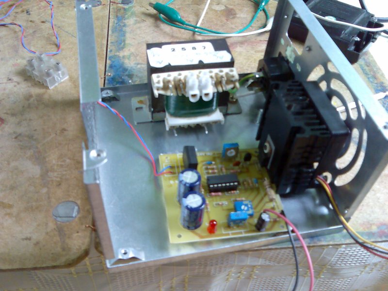

Régi tervem volt hogy készítek egy egyszerűbb tápot, szereztem is egy KIT-et összeraktam tökéletesen működik. És most ott tartok hogy el kéne kezdeni a prototípus fázisból áttérni a kész megoldáshoz (dobozolás, potik, mérő műszerek...STB). PC dobozba szeretném bele rakni, a kép kedvéért bele pakoltam az összetevőket...(1.kép).Nem vagyok rutinos dobozolás terén ezért is fordulok hozzátok --> 1.Kérdés: Hogy lenne érdemes elrendezni figyelembe véve még két panel műszert.? 2. kérdés: AZ érintés védelmet hogyan lehetne kialakítani? 3.Kérdés: Milyen panel műszert és hogyan hova lehetne bele kötni.(mármint az áramkörbe ). 4. Egyéb ötlet! Válaszokat javaslatokat előre is köszönöm!

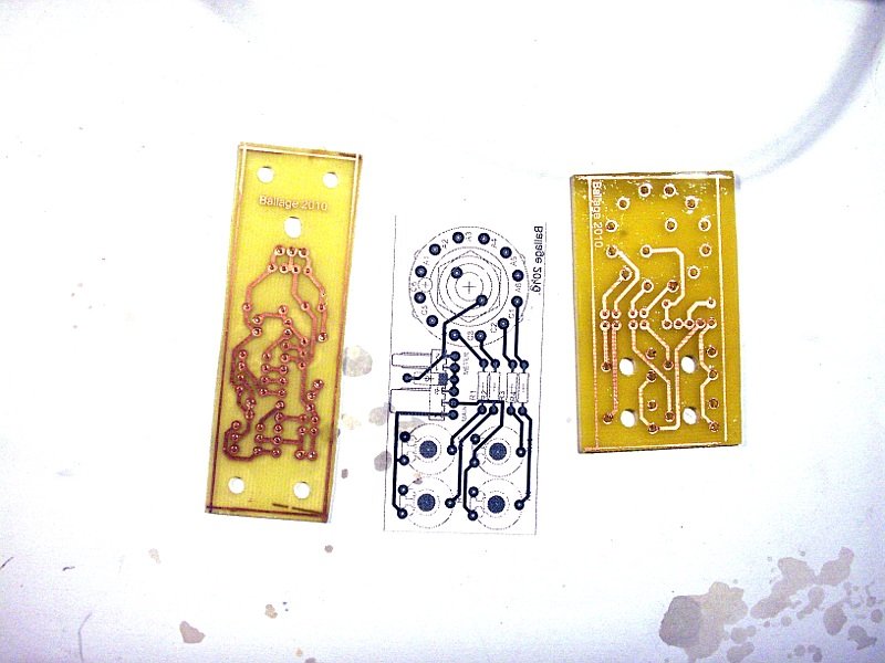

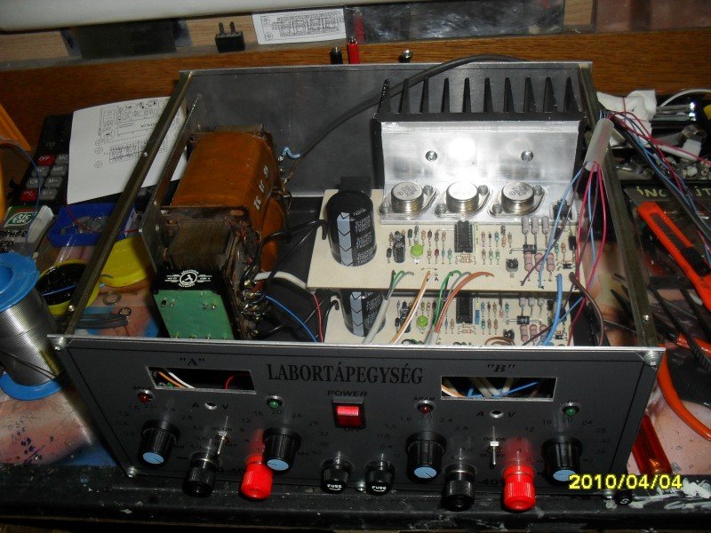

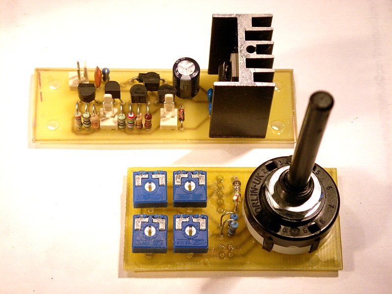

A hosszú hétvégén volt egy kis szabadidőm, úgyhogy tudtam foglalkozni egy kicsit a Pioneer-féle labortápommal. Ennek eredményeképpen előállt a saját tervezésű hővédelem és a méréshatárváltó panelje. Nincsenek teljesen készen, egy-két apróság még hiányzik, de a lényeg már látszik. A nyákok vasalással készültek, ezzel kapcsolatban új felfedezésem (legalábbis számomra új), hogy akkor tapad fel tökéletesen a toner, ha közvetlenül a műnyomópapírba csomagolás előtt tiszta alkoholos papírzsepivel áttörölgetem a rezet. Ez nem csak a zsírtalanítás miatt fontos (amúgy is eléggé zsírtalan már), hanem a felületre tapadó porrészecskék miatt(!), amik a festék alá kerülve lepattogzást eredményeznek. Ezzel a módszerrel a korábbi próbálkozásokhoz képest hibátlan tapadást sikerült elérni. Idézet: „... a méréshatárváltó panelje ...” Ez mire való? Milyen funkciót valósít meg?
