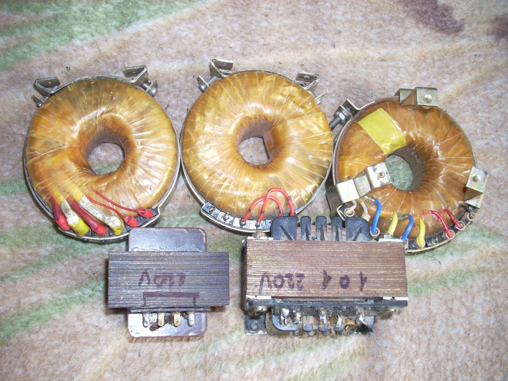

Lenne egy elég amatőr kérdésem. Szerintetek lehet ezekkel a trafókkal valamit kezdeni? (ajándákba kaptam a havertól, neki van egy halommal). Igaz nem mai darabok, de szerintem használhatóak. Én nekem egy labortápegység és egy forrasztó állomás kellene. Meg lehet ezekből oldani valahogy?
Gondoltam a 2x24V és 1x6V torroidból labortápegységet. Valami 40-50V-sat és 3-4-5A-set csinálni.
A 2x24V torroidból vagy a 2x24 vasmagosból pedig egy forrasztó állomást.
Nem akarok venni ilyeneket, inkább én akarom elkészíteni. Sokat lehet belőlük tanulni.
Válaszotókat előre is köszönöm.

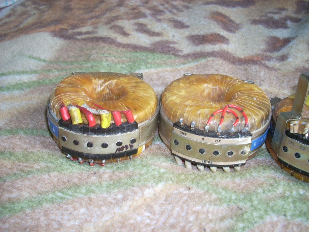

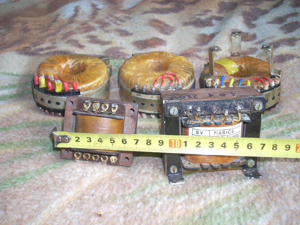

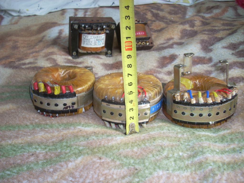

(#) apac hozzászólása Feb 27, 2011 /
Még 3 további kép a trafók méretével.

(#) sirály12 válasza apac hozzászólására (») Feb 27, 2011 / 1
Természetesen készíthetsz belőle labortápot és forraszóállomást is, el fogják bírni, az biztos. (toroidok legalábbis)
Az, hogy 24V-os nagyon jó, mert a forrsztóállomások közül ez gyakori, nekem is ilyen van.
De a 24V-ból max 30V-os labortáp lesz. Nekem is ilyen van.
(#) apac válasza sirály12 hozzászólására (») Feb 27, 2011 /
De ha összekötöm a torroid két 24v-os kimenetét akkor 48 volt lesz amiből már lehet 40-50vsat is épiteni?
Így már igen. :yes:
