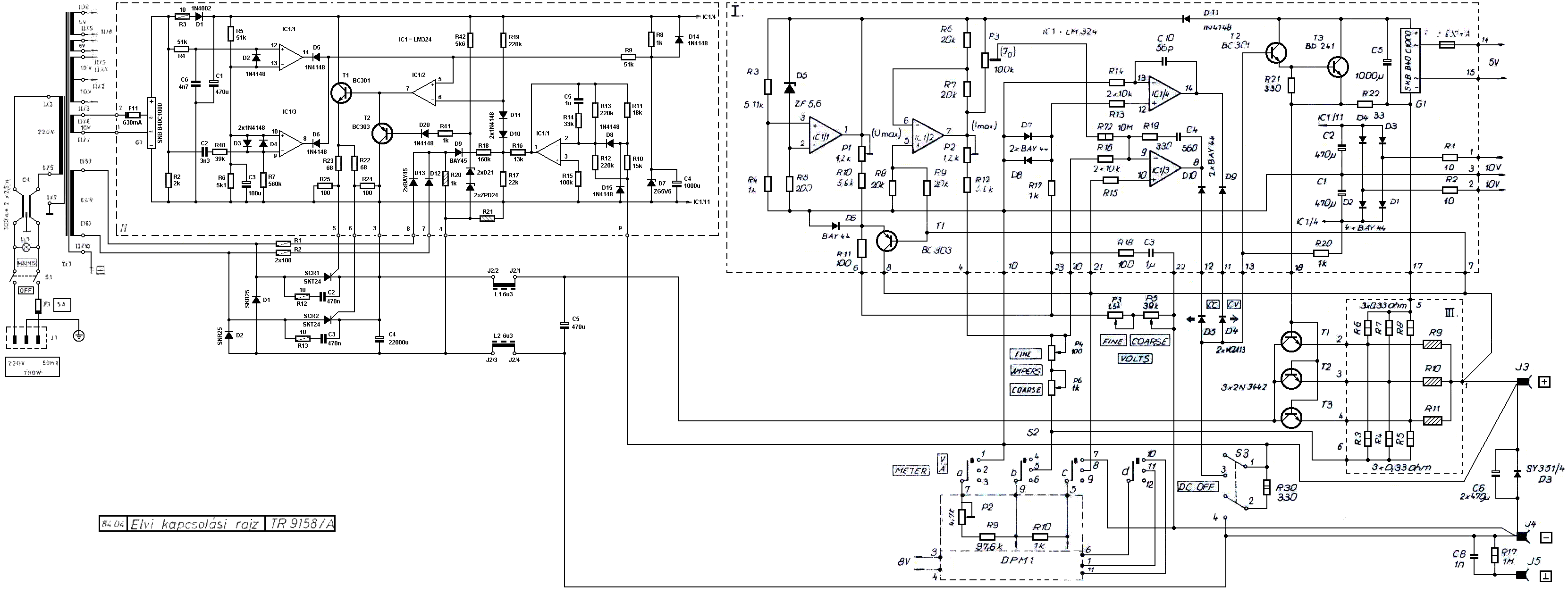

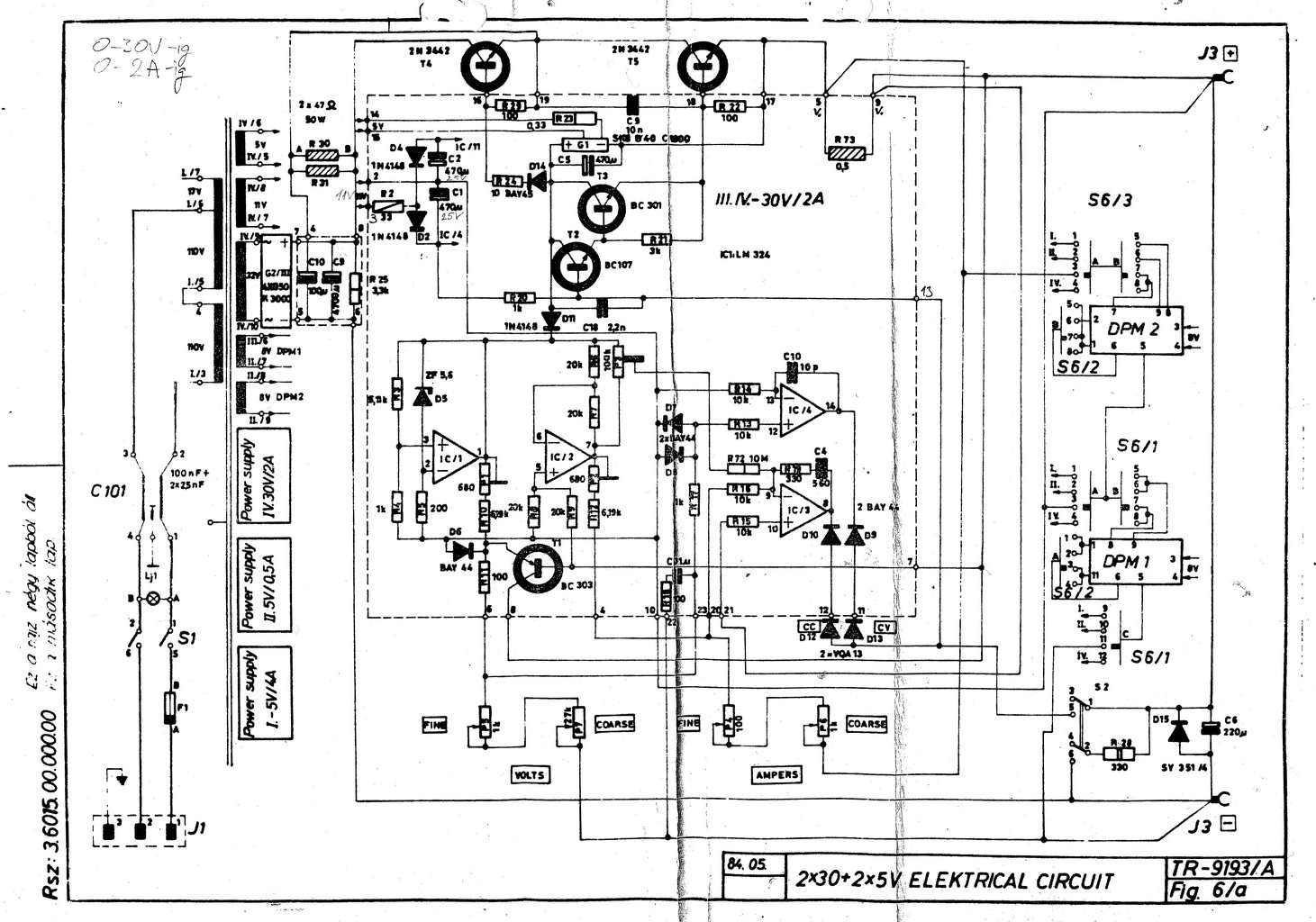

(#) Lac364 válasza Attila86 hozzászólására (») Dec 27, 2013 /
Köszönöm a válaszodat.
Csak érdekesség kép feltöltöm a táp kapcsolási rajzát. Meglepően igen egyszerű ránézésre, de az oldalankénti Ac 5V Ac2x10 Volt szimmetria táp rész és a szabályozandó Ac45V Kicsit zavartá teszi a kapcsolást számomra . Nem értem miért alkalmaztak 0-40voltos tápban "45Vx1.41=63V"63V os betápot.
Bőven elég lett volna dc50V nem?A tranzisztoroknak szabályzásnál kevesebbet kellet volna elfüteniük.Illetve még egy kérdés egy szakavatott szemhez . Lát e esélyt arra valaki hogy
2A-ről módisítható lehetne a tápegység tranzisztor kimenete 3-4A-re valami módon?

(#) scooby_ válasza Lac364 hozzászólására (») Dec 27, 2013 /
Egyszerű: A stabilitás miatt 20V ráhagyás. Illetve ha megnézed, van benne előszabályzás, ami rögtön a váltakozófeszültséget szabályozza két triac segítségével, valószínűleg azon nagyobb feszültség esik. Egyébként az előszabályzás miatt nem melegszenek a végtranzisztorok túlzottan! És igen, szerintem van esély kicsit nagyobb teljesítményt kihozni belőle. Egyébkén ez a táp az egyik kedvencem!
(#) Lac364 válasza scooby_ hozzászólására (») Dec 27, 2013 /
Hm Most már azt áruld el légyszives hogy , hol látod a kapcsolási rajzon a két triac-kot.? Mert ilyet az alkatrész könyvtárban sem látok .
A hozzászólás módosítva: Dec 27, 2013

(#) papus51 válasza scooby_ hozzászólására (») Dec 27, 2013 /
Ebben a kepcsolásban nekem sem sikerült triakot találnom. Az előszabályozást sem fedeztem fel igazából. Viszont a rengeteg segéd táppal elég komplikáltnak tűnik. 5-6 perces tűnődés alatt nem sikerült T4 valódi szerepét kifigyelnem. Ha erről képben vagy tedd meg légy szíves, hogy leírod.
Köszi.
Annyi sejlik, hogy esetleg R30-R31-en keresztül némi áram kikerüli T4-et, ezzel csökkentve a disszipációját?
(#) proli007 válasza papus51 hozzászólására (») Dec 27, 2013 /
Hello! A T4 maga az "előszabályzó". Amennyiben a két ellenálláson átfolyó áram értéke nem elegendő már a táp kimenti feszültségének előállításához, és a T5-ön ezért lecsökkenne a kollektor-emitter feszültség a segédtáp feszültsége alá, kinyit a T4 és söntöli a két ellenállást. üdv!
Jogos a felvetés, előttem EGY MÁSIK TÁP rajza volt... Abban viszont így van megoldva az előszabályzás.
(#) mex válasza scooby_ hozzászólására (») Dec 27, 2013 /
Ezen a rajzon sem látok triakot, viszont kettő tirisztor valóban van az előszabályzóban.

(#) Alkotó válasza Lac364 hozzászólására (») Dec 27, 2013 / 1
Ennek a tápnak az elődjét, vagy testvérét (nem tudom a születési sorrendet) Én már sok éve megépítettem (mellékletek szerint). Ma is megvannak 2 példányban.
De vedd észre, ehhez nagyon egyedi trafó kell, illetve egy 50W-os ellenállás, amit akkoriban nagyon nehéz volt megszerezni.
Ezen a tápon már akkor digitális kijelző volt, mikor ilyeneket még újságban is alig lehetett látni.
