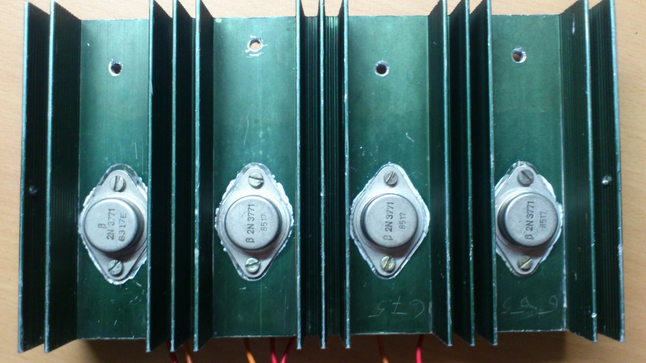

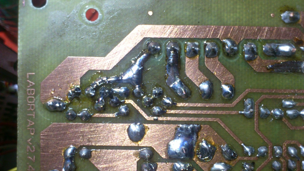

Udv!
Par napja irtam ide, hogy epitem az Alkoto altal ujratervezett labortap 2.7.4-es verziojat. Azota a 2N2222-ket BC337-re, a TIP42-t BD244-re csereltem. Most is az a gond mint a multkor. Par perccel ezelott ellenallashuzalt melegitettem, a feszultseget es az aramerosseget is szepen tudtam szabalyozni, de ahogy a ket kivezerest osszeerintettem, a BD244 atutott bazis es kollektor kozt, ahelyett, hofy az atereszto tranzisztorok elfutottek volna az aramot. Lehet az ok, hogy ateresztonek 4 darab (hutoborda miatt) 2N3441-et hasznaltam, es kellene egy erosebb tranzisztor a BD helyett?

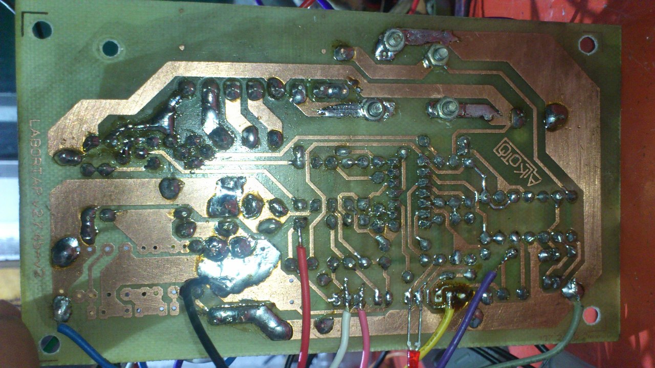

(#) Alkotó válasza Csongi_ hozzászólására (») Feb 22, 2014 /
Fotókat tegyél fel, abból sok minden látszik.
Miért titkolod az áramkorlát értékét? Írd le hány amper, mert a maximális jelző nem mond semmit.
A 2N3441 25W-os tranyó, ami ide kevés.
A hozzászólás módosítva: Feb 22, 2014

(#) Csongi_ válasza Alkotó hozzászólására (») Feb 22, 2014 /
Bocsanat, elirtam. 2N3771-esek vannak, amik 30A-t tudnak.
Itt most éppen az áteresztő fokozat milyenségét lenne jó látni, amiről nem mutatsz képet.
Próbára azt javaslom, izzót tegyél a kimenetre, aminek a fényét akár a feszültség változtatásával, akár az áramkorlát változtatásával tudni kell szabályozni (természetesen az izzó által felvett áram tartományában.
Ez nem törvényszerű, de általában az ilyen jellegű áteresztő fokozatok úgy mennek tönkre, hogy a párhuzamos tranyók közül 1db zárlatos lesz, ami aztán megvédi az összes többit (és a meghajtót is jó eséllyel). Ilyenkor a bemeneti feszültség 100%-ban megjelenik a kimeneten.
Az egészen más, abból 3db-nak bőven bírni kell, ha a hűtési kialakítás megfelelő.
(#) qvasz2 válasza Csongi_ hozzászólására (») Feb 22, 2014 /
Hol vannak az emitter ellenállások, és főleg hol vannak az Rx-ek?? Nélküle nincs áram szabályzásod!
(#) Alkotó válasza qvasz2 hozzászólására (») Feb 22, 2014 /
Nagyon igazad van, vastag átkötések vannak helyettük. Aj-aj.
Itt van a kep az ateresztokrol. 4 daradot hasznaltam a hutoborda miatt, buncselekmeny lett volna elvagni a bordat. Az emitter ellenallasok is a helyukon vannak, a hutobordan. Az also ellenallasokat nem kotottem be, mert az a panelmerohoz szukseges, nem? En analog muszereket akarok majd hasznalni, es ahhon nem kell
Ezek szerint nincs áram szabályzásod, a kimenő áramot a trafó ohmos ellenállása korlátozza csak!
Örülhetsz, hogy csak a BD halt meg és nem lett tüzijáték az egészből!

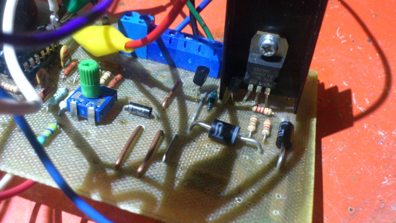

(#) fifadani hozzászólása Feb 25, 2014 /
Már korábban írtam egy kapcsolással kapcsolatban...
Próbáltam azt a megoldást amit javasoltatok, hogy a potik minimum állása elé rakjak egy ellenállást és úgy állítsam be a kimeneti 0V-ot. Nos trimmer potival próbálkoztam belőni a 0-át. Ha sikerült, akkor hiába tekergettem a "rendes" potikat, a max kimenő fesz 13V volt.
Visszaraktam mindent az eredeti helyére...
Így a max kivehető feszültség, 26,7V.
Viszon ha letekerem az áram ill. a feszültség potikat 0 helyzetbe, a kimeneten -0,667V-ot mérek...
Átnéztem az összes félvezetőt, kondit, ellenállást, minden alkatrész megfelel a cikkben leírtaknak.
Van valakinek ötlete?
Nos, sikerült megcsinálni.
Annyit csináltam, hogy a P2 1-es lába elé raktam egy 70 Ohm-ot sorba ugye. Illetve az R5 ellenállást 1k-ról cseréltem 5,6k-ra. Így a kimenő min fesz +240mV, min áram (+)15mA. Szerintem hagyom így.

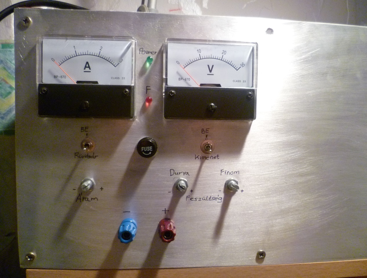

(#) BBoyBen hozzászólása Márc 1, 2014 / 1
Sziasztok! A héten végeztem a tápegységem bedobozolásával, ennek eredményét szeretném megosztani veletek. Szerintem a lemezmunkálatok egész jól sikerültek, minden furat a helyén, ahogy elképzeltem. A "rövidzár" kapcsolóval az áramkorlát beállítását könnyítem meg, hogy ne kelljen plussz vezetéket használnom, a "kimenet" kapcsolóval pedig a kimenetet kapcsolom, miután megtörtént az értékek beállítása. Az "F" LED a biztosíték kiolvadását jelzi. Próbáltam úgy tervezni mind az elektronikát, mint az előlapot, hogy minnél praktikusabb legyen. A dobozban 2 tápegység lesz, eddig 1 lett beépítve.
Esetleg tudnátok adni ötletet a feliratozáshoz, mondjuk házi szitanyomós technika.
