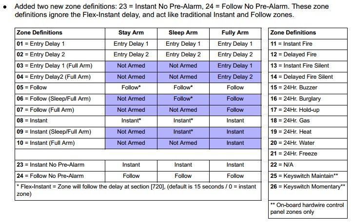

(#) Johnycorp válasza zaza99 hozzászólására (») Feb 22, 2014 /
A 2.31 verzió jó pár változást hozott, többek között ezt a funkciót is.
Mellékelek egy kis kivonatot a zónák működéséről.
Felülbírálja a [720] címen beállított késleltetést.
Ha az infrasorompókat CSAK éjszaka szeretnéd élesíteni, akkor azt másképp lehet megoldani.

Az Instant No Pre-Alarm zóna csak a fentebb is leírt késleltetési opció megkerülésére alkalmas.

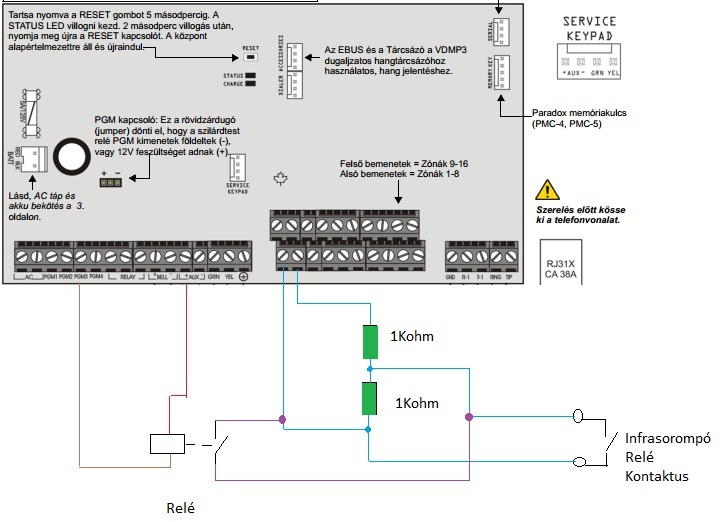

Amennyiben azt szeretnéd, hogy az infrasorompó csak éjszakai bekapcsolásnál adjon jelzést, akkor a teljes bekapcsolás esetén ki kell söntölnőd. Ezt úgy lehet elérni, hogy az egyik PGM kimenetre kötsz egy kis relét, amelynek az érintkezője zár, amikor a teljes bekapcsolás megtörténik. A programban be kell állítani, hogy az a PGM a Full Arm-ra adjon tartós (nem időzített) jelzést.
Sajnos ennek a megoldásnak van egy nem a legkorrektebb.
- A zóna lezáró ellenállásaiból a rajzon láthatóak közül az alsót a központnál kell elhelyezni.
A másik legyen az érzékelőnél, hogy a vezeték zárlat érzékelhető legyen. Viszont ez több vezetéket kíván.
-Figyelmesen le kell tesztelni, hogy valóban jól működik-e a kapcsolás.

"Az Instant No Pre-Alarm zóna csak a fentebb is leírt késleltetési opció megkerülésére alkalmas." Elmagyaráznád mégegyszer, elvesztettem a fonalat.

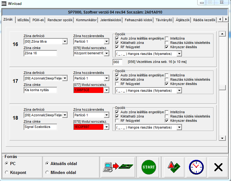

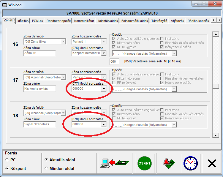

A kezelőknek a zónáját nem tudom használni 1 és 2 ellenállásnál is próbáltam "nyitott zónát" ír.
A winloadban kiválasztom a kezelőt fel is töltöm a központra de utánna is piros marad.
Az előriasztás, ahogy a neve is mondja előjelzést képes adni a zóna riasztása előtt a fentebb mutatott táblázat szerint adott élesítési módoknál.
Ha mást módosítasz a Winloadban és az pirosra vált (pl: zóna típus más zónánál), akkor a program feltöltése után az rendben van?

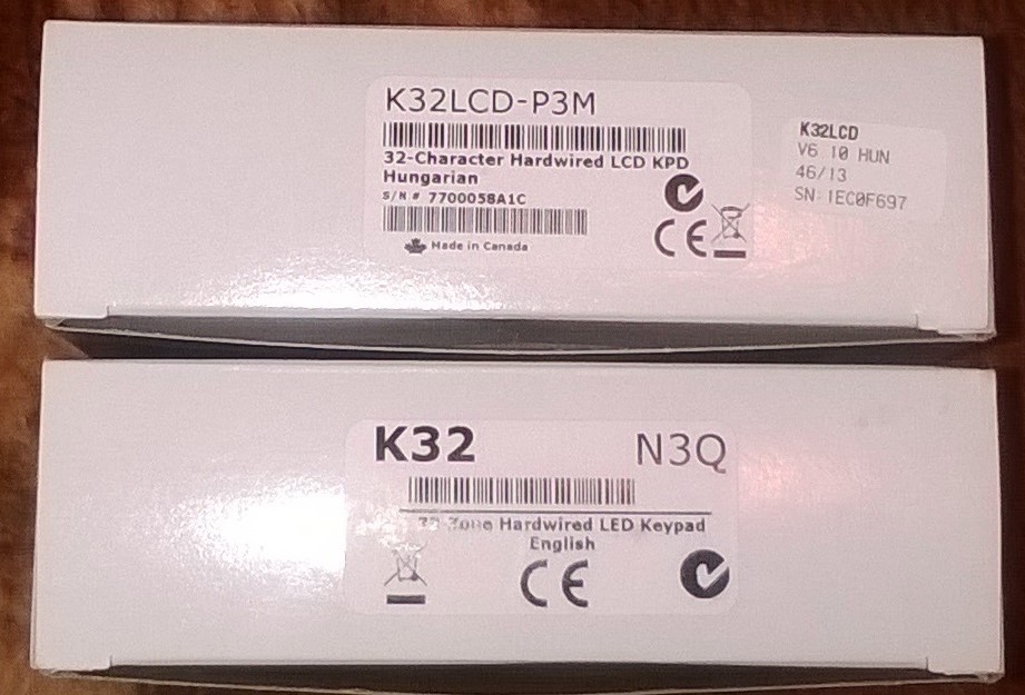

A kezelő sorozatszáma ugyanaz, mint amit a Winload mutat?
Lehet, hogy egy kis firmware frissítés szükséges lesz. Főleg, ha szürke-importos a drágaság (amire nagy esélyed van)
Én a kezelő zónát egyébként is 2db soros 1kohm ellenállással zárnám le. Ebből az egyiket zárná rövidre a reed kontaktus az ajtó becsukásakor.

Igen ,ha mást állítok be akkor feltöltés után visszaáll fehérre és veszi is a beállítást csak a két kezelő marad piros.

Az LCD doboza szerint 6.10 Hun van rajta. 2013 46. hét, nem lehet régi.

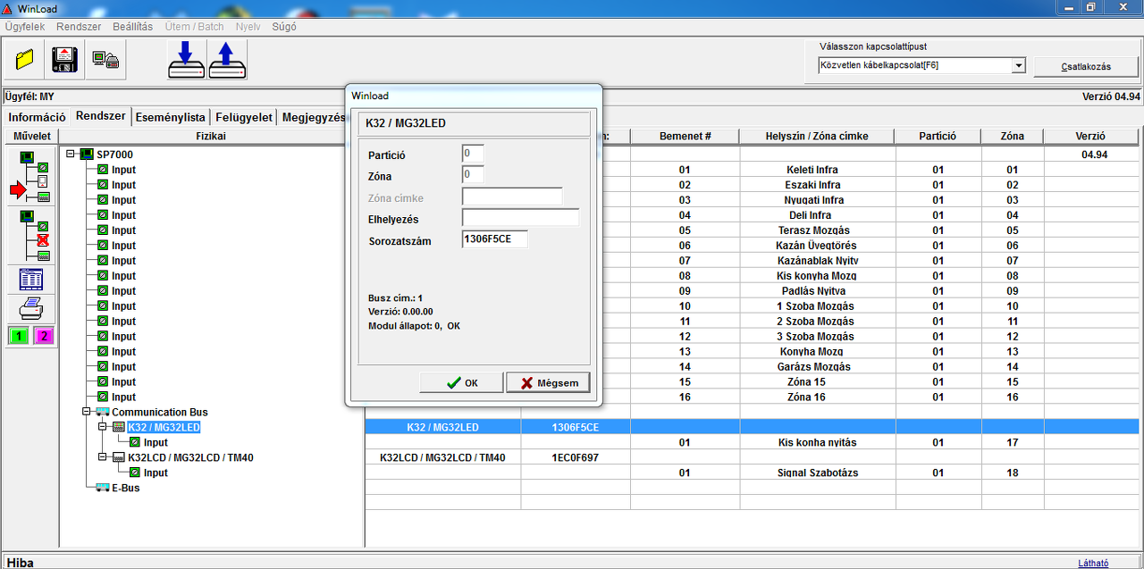

Csatolok egy képet. Nekem így látszik szépen a zóna bemenet kiválasztásánál az eszköz. A legördülő menüben látszódnia kell neked mindkét kezelőnek, Ha ki tudod választani, akkor fel is kellene vennie a programnak. Egy helyen használod a kezelő zónáját ugye? Bár jelezné, ha ismét felvennéd máshol és nem is látnád a legördülő listában, max kézzel tudnád beírni.
Ha egyáltalán nem menne, akkor TELJES reset, újraprogramozás (nem mentésből!).
Esetleg reset után de programozás előtt lépj be a telepítői menübe és ott a [955] címre.
Ez végrehajt egy BUS modul keresést, végignézi az eszközöket és törli a nem létezőket.
(#) zaza99 válasza Johnycorp hozzászólására (») Feb 23, 2014 /
Próbáltam:
- resetert, 955 is volt
- 955-el megnézettem és fel is ismeri a kezelőket
- lekötöttem az egyik kezelőt
- a kezelőre közvetlen kötöttem 1Kohmot
- újratettem a kezelőlk firmware-ét /legújabbak voltak rajtuk/
Feltöltés után piros marad a mező, de ha lelöltöm a központról akkor meg 000000-t ad.
Valami beállítási gond van.
A hozzászólás módosítva: Feb 23, 2014
(#) SLC válasza zaza99 hozzászólására (») Feb 24, 2014 / 1
Kezelő zónaszámot winload egy hiba miatt nem tölti fel. Vagy babyware vagy kézzel kezelőről üsd fel.
(#) zaza99 válasza SLC hozzászólására (») Feb 24, 2014 /
Köszönöm szépen, kézzel felprogramozva jó lett.
