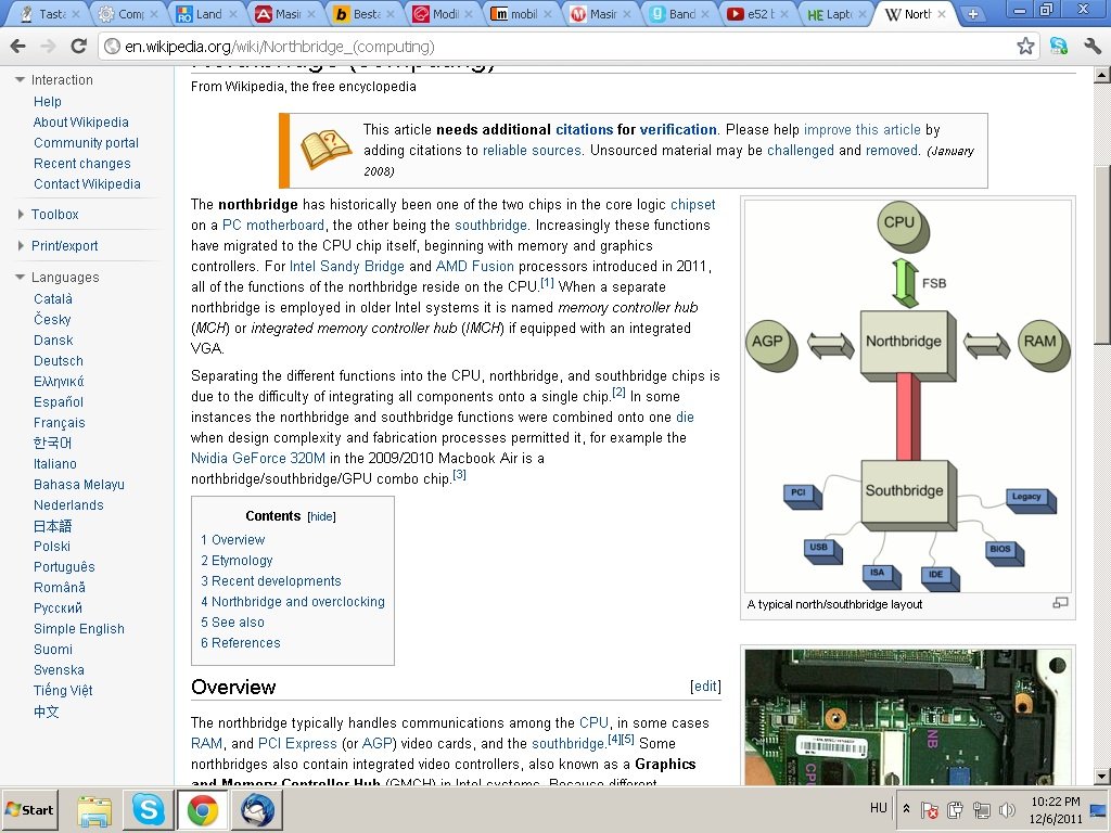

Az elmondottak alapján én az alaplapi északi híd chipre gondolok. Mint a képen látszik nem csak a képért felelős, hanem a perifériák működéséert is. Próbálkozz egy újramelegítéssel, annyit lehet megér.
Én is erre gyanakodtam,csak nem vagyok benne biztos,mert ilyen hibával még nem találkoztam!
Már abba se vagyok biztos,hogy DDR2 Pc-5300 667MHz-s ramokat kezeli! Melegítést megpróbálom minden esetben,mert így már javítottam meg gépeket!
Szerintem ez a gond, de meglehet nem segít a melegítés csak az újraforrasztás, vagy legrosszabb esetben a chip csere. Az a kérdés ezt mennyiért tudod megoldani és megéri-e.
