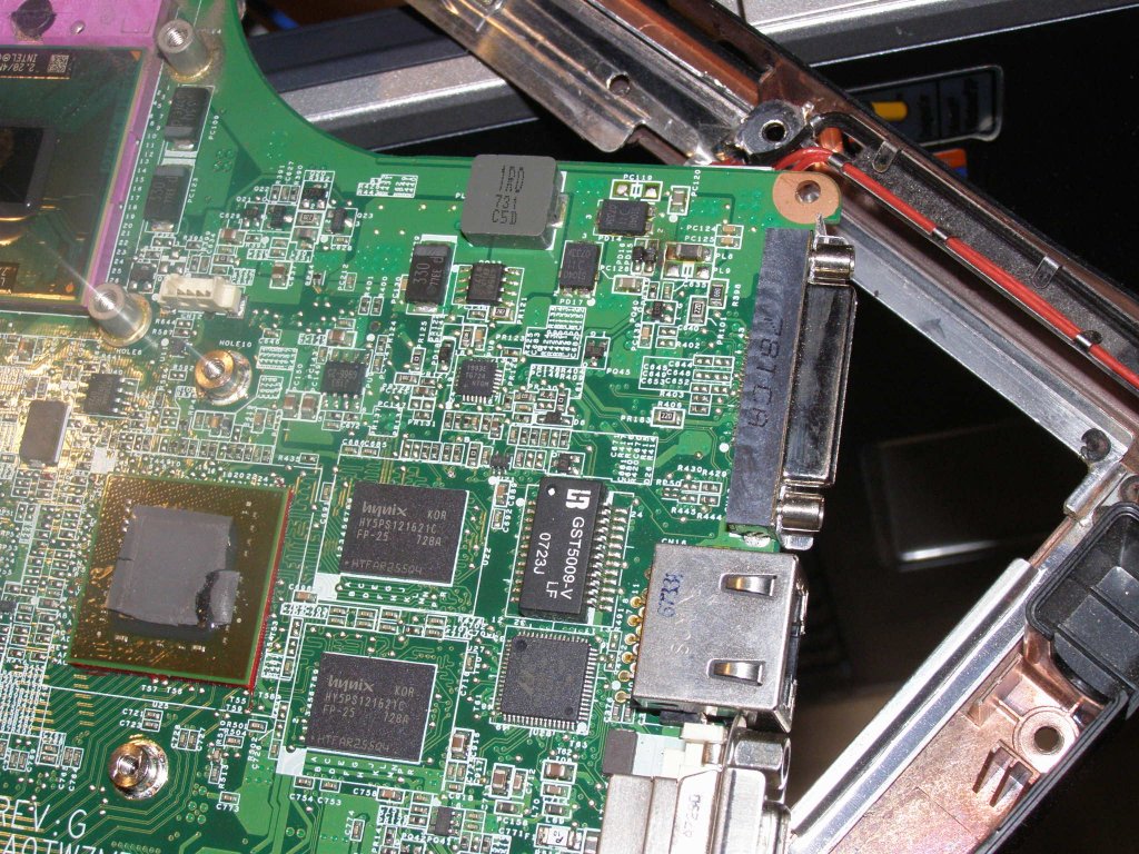

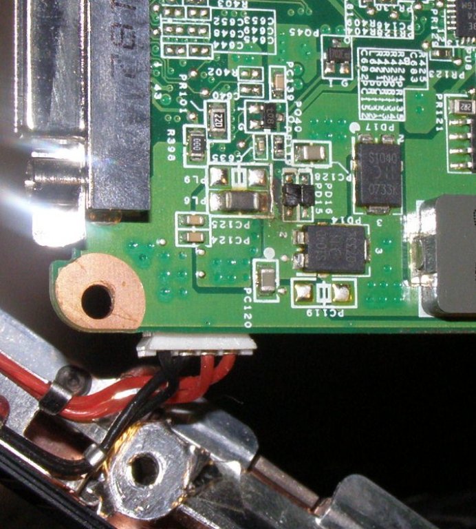

Sziasztok! Van egy laptop alaplapom amin látni lehet, hogy elszenesedett egy dióda. Valakinek lenne ötlete, hogy milyen diódával lehetne helyettesíteni. A válaszokat előre is köszönöm.
Hello,
Én ott 3 db -ot látok aminek lehet baja. Amúgy meg letöltöd a gépedhez megfelelő service manualt és megnézed a számok alapján , hogy milyen alkatrész ami kell neked. PD16 , PD15 , PC125 . De mielőtt azt mondod , hogy rossz szerintem mérd ki őket. Ha nem találod meg akkor keress a lapodon egy ugyan olyat és mérd ki azt majd hasonlítsd össze. Mondjuk egy típusszám nem ártana. Mert nekem is van egy laptopom de nem hiszem , hogy ugyan olyan mint a tied.
Köszönöm. Azóta nézelődtem rajta. A mellette lévő diódán LG felirat van, az működik. A laptop típusa Maxdata Belinea b'book 5.1.
A gép nem kapcsol be? Ha rádugod a töltőre akkor a LED felvillan? Töltőn próbáltál már feszültséget mérni a hibás alkatrész előtt és után. Mi miatt ment tönkre ?
Így került hozzám javításra. A feszültséget megmértem, s az elszenesedett diódánál még mérhető volt. Jobban megnézve a laptopot látni, hogy az egyik sarkán sérült a műanyag. Ebből arra következtetek, hogy leesett. Kap egy diódát és megnézem mi volt a gond... Van egy olyan érzésem, hogy nem ez a hiba fő oka, ez csak okozat lett.
