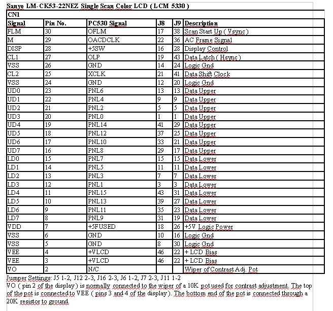

(#) scooby_ hozzászólása Feb 3, 2009 /
Van egy Compaq LTE5000-es laptopról leszedett LCD-m,kérdésem azlenne hogy hogy tudom ezt VGA-ra kötni?
Előre is kössz!

(#) scooby_ válasza pipi hozzászólására (») Feb 3, 2009 /
Meghiszem azt!
De nemlátom hogy valahol válasz érkezett volna!
Amúgy az LCD típusa:LM-CG53-22NKT
Made in JAPAN!
Namtaláltam magyar oldalt,lábkiosztás kellene!
kössz!
(#) pipi válasza scooby_ hozzászólására (») Feb 3, 2009 /
bocs, valóban nem kaptál választ, kevertelek mással.
sajna erről nincs doksim, ez lehet hogy hasonló, próbáld beazonosítani. ha ilyen akkor nehéz a vezérlése, spéci cucc kell hozzá. sem egyszerű mikrokontrollerrel, sem vga kimenetről nem lehet meghajtani
Ilyet kerestem,kössz! :yes:
(#) scooby_ válasza scooby_ hozzászólására (») Feb 3, 2009 /
vajon a laptopban benne van ez a cuccos?
persze, különben hogy működne?
csak lehet hogy valamelyik ezer funciót ellátó tokba van beleintegrálva
(#) bbalazs_ válasza pipi hozzászólására (») Feb 3, 2009 /
A Chips grafikus chipbe van beleintegralva.
