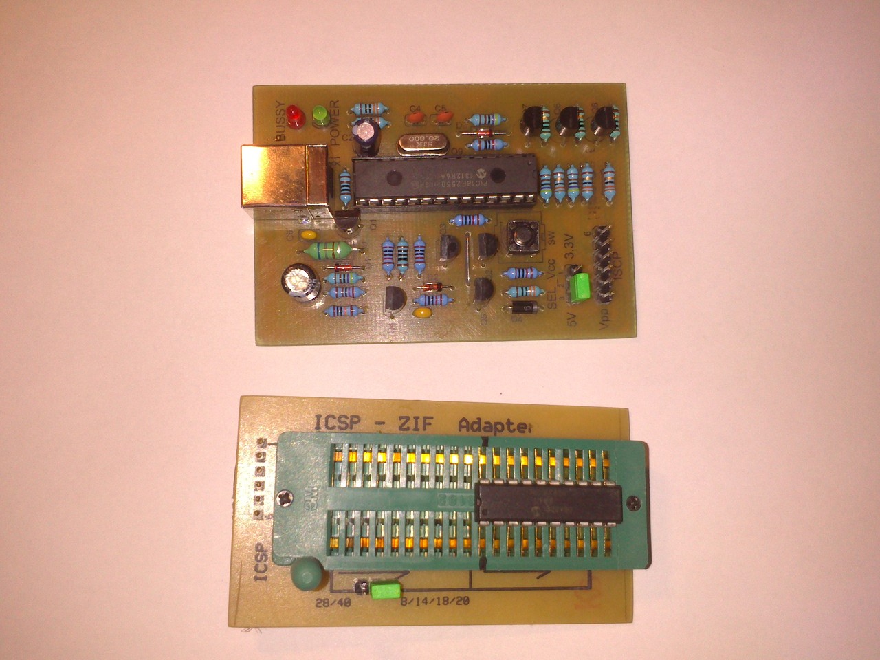

Ma sikeresen le jött postán a Pickit2-es programozó, amit rendeltem, és újra programoztam a PIC16F690-es IC-t, és rendeltem egy másik ugyan ilyet típusút is, és azt is fel programoztam a V1.2 hex alap programmal. A problémám az hogy a műszer (LCM3) még most sem akar működni! ,nem és nem értem mi lehet a probléma!. Újra átnéztem a panelomat hogy minden rendben van e, és elméletileg igen!. Már arra is gondoltam hogy a LCD kijelzőmmel volna a probléma, hibásan vettem volna meg?, nem tudom, de nem tudok másra most már gondolni!. Amit észre vettem viszont az az hogy a PIC16F690-es 6-os lában a feszültség gyorsan változik, 2,5V-rol 5V-ra ugrándozik, akkor a 11-es lábon pedig 4,3V-ot mérek, ez fixen marad, ezek a feszültségek ezeken a lábakon normálisak hogy ott vannak?. Akkor még- a 15-os lábon a feszültség itt is ugrál 1,8V, és 2,8V-közöt, akkor a 16-os lábon 1,4V, és 2,9-közöt, és a 17-es lábon pedig 0,4V, és 4,4V-között ugrál a feszültség, ezek az értékek is normálisak ezeken a lábakon?. Teszek fel egy képet a programozóról is. Akit tud azt kérem tanácsoljon nekem valamit, mert már elég sokba lesz nekem ez a kis műszer és még sehol semmit nem értem el vele sajnos!

Senki sem tud segíteni egy kicsit?. Amúgy hogy tudnám legalább az LCD kijelzőt le tesztelni hogy az legalább az jó e vagy sem?.

Azt csak egy kontrollerrel tudod tesztelni. Írsz, vagy keresel egy teszt-programot, beégeted egy csipbe és akkor látod az eredményt.

Na rá jöttem a hibára!, csak az volt amire tippeltem, az LCD kijelzőm nem kompatibilis az LCM3-mal. Volt itthon egy 14-lábas és egyszer 16-szegmenses LCD kijelzőm, és lás csodát a kijelző ki mutatott egy két dolgot ahogy a képen is látszik!. A kérdés már csak az volna hogy hogy tudnám azt meg csinálni hogy ez az LCD kijelző ami nem akar működni az LCM3-mal, hogy működjön?, vagy ahhoz hogy működjön egy új programot kellene írni hogy működjön a kijelzőmmel az LCM3?. Most már meg van a gond csak erre kéne egy jó megoldás. Aki tud azt kérem segítsen mert már közel a megoldás!. Köszönöm!.

Igen más kijelző típushoz lett írva a program , tehát nem ehhez .Ebből adódik , hogy igen újra kell írni erre a kijelzőre a programot.

Építettem egy LCM3 as műszert és sajna nem mükszik..Az a baj hogy mikor bekapcsolom furcsa karakterek jelennek meg a kijelzőn a felső sorban.majd kis idő mulva megjelenik valami krisz-krasz és hogy 503Khz de teljesen olvashatatlan az egész..Az összes forrasztást átnéztem mar mikroszkóppal is hibát nem találtam. PICPGM programozóval égettem be a firmwaret probáltam a 1.2 est és az 1.25 öst is..Ezt JDM programozót használtam mar máskor is de csak led villogtató stb.. alap dolgokhóz .. most tanulgatom a PIC programozást ott jól működött .Most viszont kiolvasott pic firmware eltér az eredetitől az utolsó 10-15 sor hiányzik.nem értem miért lehet ez.. próbáltam más programozó soft al is pl winpic de azt szóra se tudtam bírni win7 alatt...

a PICPGM soft al volta gond hibásan programozta fel a PIC et ..lehet a fuse bit eket hagyta ki.. nem tudom pontosan mi lehetett a gond a de beégetett majd kiolvasott hex file eltért egymástól.
Nem hagyott nyugodni a probléma és letöltöttem mindenféle pic programozó soft ot winpic icprog ponyprog picpgm stb egyik se működött vagy driver hiba vagy nem támogatta a 16f690 szal a hajam téptem már.Egyszer csak egy argentin oldalon találtam egy PIC-16Fxxx-Programmer 2.4 nevű kis progit na ez egyből felprogizta a pic et olvasható lett a kijelzés is D..De ez így nem lesz jó hosszútávon .. venni szeretnék egy PIC programozót chipcad ban láttam PIKIT2 PICKIT3 is van ár különbség elenyésző melyiket vegyem?? Vagy valami mást ajánlotok ??
