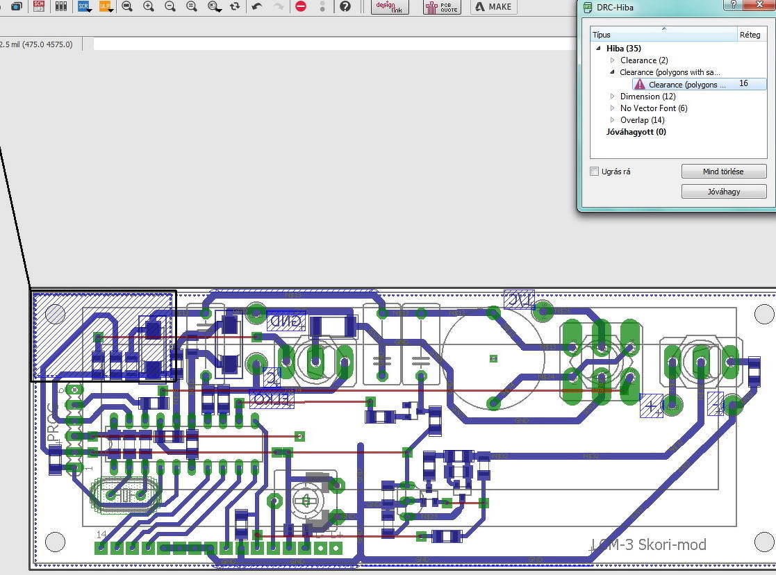

A Skori féle műszert szeretném utánépíteni, de sajnos Eagle egy halom hibát ír, és nincs is minden összehuzalozva.
Volna esetleg más formátumban nyák-terv, vagy újabb? (Visszalapoztam a "forrásig", és közben nem találtam egyebet...)
Nyomj rá a ratnestre. Azért nincs minden összehuzalozva, mert egyes pontokat a polygon köt össze. A nyák egyoldalas, a piros vonalak pedig átkötések. Kétoldalasban overlap hibákat jelez rá, ami jogos is lenne, mert a rajzon keresztez egyes via-kat, de átkötésekkel jó. Mivel szerkeszthető formátumban tettem fel, bárki a saját ízlése szerint módosíthatja, a lehetőség adott.
Sajnos nem tudok szinte semmit csinálni vele, mert Free verzióm van.
A pirosakat tudom, de pl alul középen a poti mellett is van egy route, aminek még 2 helyre kéne mennie... Amit feltettél PNG-t a nyákról az amúgyis máshogy néz ki, szebb ![]() Csak azt marha sok munka lenne fotosoppolni... ![]() ![]() De akkor nézek egy Eagle-t a közmegosztókon ![]()
A ratnest egy gomb az eszköztáron. Ha rákattintasz, kitölti a polygon-t. Ezt biztosan tudja a free verzió is. Az általam berakott nyák képe csak ezért tér el attól amit látsz. Amúgy sokan az Eagle 7.2.0.free.ncore verziót használják sikerrel.
Megvan a nyák.
![]() Néhány alkatrész nem világos, no meg ahogy olvasgattam, képeket nézegettem, néhány a régen használatos külsejű - ami lehet, hogy van a fiókomban ![]() Végignéztem, a 18 oldalnyi képet a fórumban, de nem találtam fotót a kész panelról. Esetleg lehetne kérni? Egyrészt az alkatrészek könyebb beazonosítása miatt - ha látom, mit kell keresnem, könyebb ![]() Másrészt egy picit a beültetésben is segít... Köszönöm!
Már csak azért, mert a Skori-féle változat készül, amin az auto kikapcsolás is van, és már elég sok minden változott. Relé sincs, stb... Kérem szépen! ![]()

Ezt komolyan nem teljesen értem. Meg tudtad nyitni az eagle fájlokat, tehát van kapcsolási és nyák rajzod is, a nyák rajzon meg ott a beültetés is. Ha az Eagle-ben bekapcsolod a value (tvalue bvalue)réteget akkor az alkatrészeknek ott lesz az értéke is. Ha a name (tname bname) réteget kapcsolod be akkor az alkatrészek neve lesz a nyákrajzon, amit a kapcsolási rajzról is be tudsz azonosítani.

Írtam, hogy könnyebben tudnám azonosítani az alkatrészeket. Pl. van a CMEAS kondi, ami csak 1nF, de sehol nem találok ilyet, ami akkora, mint a nyákon látszik..
Eagle-ban tudsz generálni alkatrész file listát is érték, típus, tokozás, pozíció ...stb. text formátumban az is segíthet a beazonosításban ha alkatrész rendeléshez kell .
