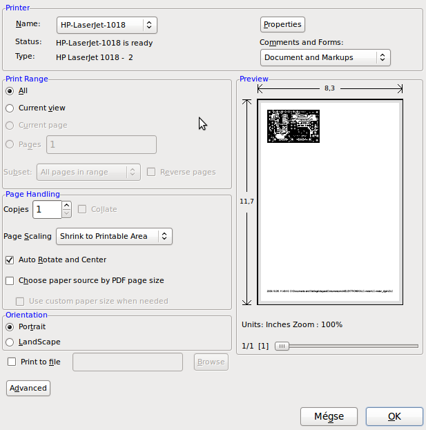

Találtam egy aprónak tűnő de annál bosszantóbb hibát, amiről jobb ha nem csak ti tudtok,ezért nem privátban írom, hanem bárki aki a cikkben lévő pdf-ből szeretne nyákot készíteni: acrobat readerrel illetve másik alternatív pdf olvasóval is kinyomtatva a file-t a nyák alulméretes, így pl a 20as dip foglalat nem fér bele, ezt úgy tapasztaltam meg, hogy nemrég csináltam egy lcm3 nyákot és ma belepróbálva egy foglalatot, aztán nem sok jót sejtve, közvetlenül a pic-et, rájöttem, hogy kissebb a nyák mint kellene, 1-1,5mm-vel, aztán kísérletezni kezdtem a nyomtatással:
A nyákhoz a nyomatot egy lézerrel készítettem,most itthon a tintásommal próbáltam ki és ugyanúgy kisebb lett.
Aztán kipróbáltam hogyha szegélynélküli nyomtatást engedélyezek a nyomtató beállításainál akkor jól kinyomtatja, de csak akkor.
A kísérletezés alatt összesen kb !20! különböző beállításkombinációval kinyomtattam és úgy tűnik csak ez a beállítás számít.
Próbáltam saját file-t is csinálni Eagle-ból (5.8.0 free verzióval,mind a kétféle dip20 tokot, ami van nekem alapból a programban, vízszintesen meg függőlegesen is ráraktam egy lapra és ezt nyomtattam)
Az eredmény: programból közvetlenül nyomtatva jó, pdf-et csinálva ugyanaz az eredmény, mint az lcm3 nyákrajzánál, csak szegélynélküli beállítással nyomtatva lett jó a méret...
(1 beállítást próbáltam hogy átállítom, Area: Full/Window, de ugyanolyan eredmény született)
Valaki már tapasztalt hasonlót?
A png file-t irfanviewből nyomtatva 8x5.07cm képarány megtartással és 8x5cm -t beállítva így már képarány nélkül is jó méretet tudtam nyomtatni próbának...

(#) p_istvan válasza abcdabcd hozzászólására (») Aug 17, 2010 /
Úgy emlékszem az Acrobat automatikusan átméretezi a megnyitott fájlt (98-99%-ra), valahol keresd meg a nyomtatási vagy oldal beállításoknál... Én nem igen használok Acrobatot, mivel Linux alatt van néhány egyéb lehetőség is, így fel sem telepítem, de a céges gépen régebben már találkoztam már ezzel a dologgal, és lehetett korrigálni!
(#) abcdabcd válasza p_istvan hozzászólására (») Aug 17, 2010 /
Azt az auto rotate¢ert mindegy hogy ki vagy bekapcsoltam sajnos ugyanaz volt a helyzet, ezt próbáltam. Linuxban mit használsz pdf-hez? Kipróbálom a nyomtatómhoz van gyári linux driver...

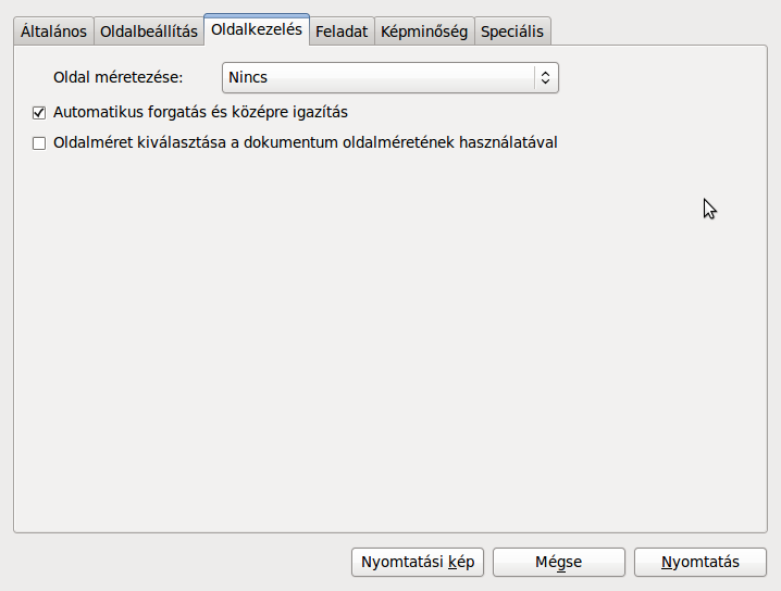

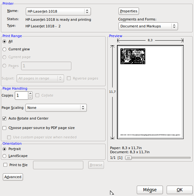

Felraktam az Ubuntura az Adobe Reader9-et és kinyomtattam méretezéssel és anélkül is valamint a linux alapértelmezett pdf megjelenítőjével - Evince - is:
- Az AdobeReader nyomtatás beállításánál a "Page Scaling" alapból a "Shrink to printable area" opcióra van állítva a pdf megnyitásakor és ilyenkor ha keret van beállítva, akkor a nyomtatandó területhez zsugorítja a képet és kisebb is lesz a nyomtatás után.
- Ha a "Page Scaling" "none" opcióra van állítva akkor eredeti méretben nyomtat és nálam egy kis HP1018-on tökéletes is.
- A linuxos Evince-en is hasonlóan lehet állítani az oldal méretezését, de itt megnyitáskor alapból nem méretezi át és hibátlan a nyomtatás.
(#) abcdabcd válasza p_istvan hozzászólására (») Aug 18, 2010 /
Igazad van a page scaling-gel én nem foglalkoztam azt ha kikapcsolom akkor is jó köszi a tippet
