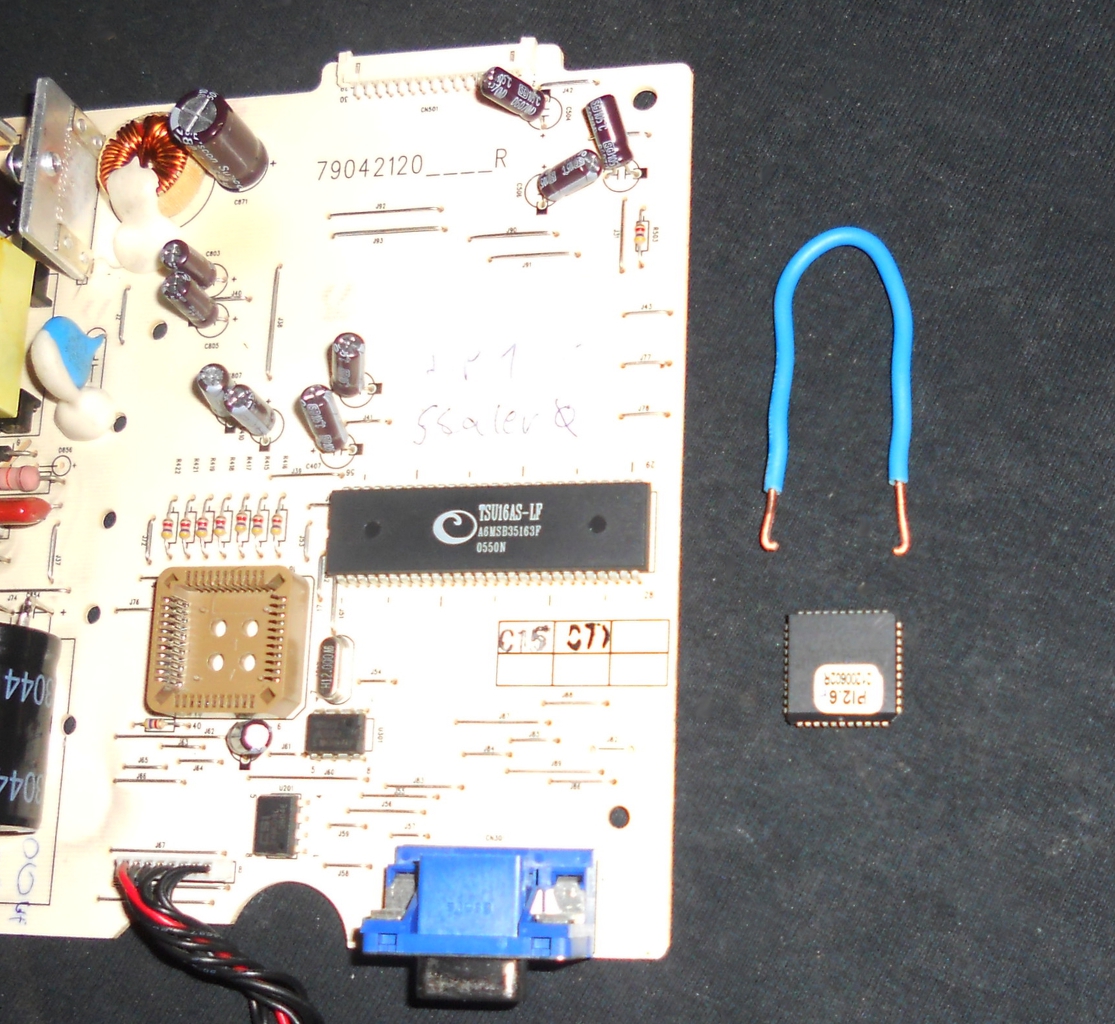

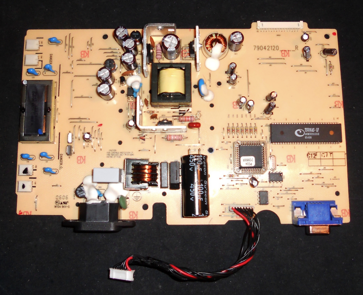

(#) Laurox válasza eyess hozzászólására (») Júl 23, 2015 /
Átnéztem nagyítóval az összes forrasztást, és kicseréltem a nagyfesz és az inverter trafót, és az elkókat is, stb. Az alkatrészek egy másik ugyanilyen panelból származnak. Annak a panelnek a táp része jól működött, csak a scaler volt meghülyülve. (csíkozta a képet, miközben az OSD menü kiválóan látszott)

(#) Buvarruha válasza Laurox hozzászólására (») Júl 23, 2015 /
Mondjk a PLCC foglalatban csücsülő kontrollert érdemes lenne megpiszkálni, azoknál gyakori a kontakthiba, ha sima SMD felszoktam rakni az IC-t a nyákra foglalat nélkül és magáhoztér, de itt nem lehet ugye, mert furatszerelt a tok. Továbbá a gombokat ellenőrizd, próbáld ki, hogy lehúzott gombsorral is megőrül-e.

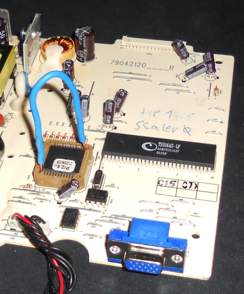

(#) Laurox válasza Buvarruha hozzászólására (») Júl 24, 2015 /
Yeah! A gomdbokra már éppen gondoltam én is. Van egy ugyanilyen gombsor-panelem, mindjárt kipróbálom. A PLCC foglalatból hogy lehet kiszedni a kontrollert? Mert próbáltam óvatosan feszegetni, de nem mozdul.

(#) Buvarruha válasza Laurox hozzászólására (») Júl 24, 2015 /
A PLCC foglalatból, erre készült eszközzel lehet rendesen kiszedni az IC-t, de két ssarkánál van luk, ahova a célszerszám is befog, azoknál fogva lehet egyenletesen kiemelni, de várj még azzal. Videó kellene a kép hibájáról, mert látatlanban nem lehet érdemből megválaszolni azt, hogy mi lehet a gond. De próbálkozhatsz azzal is, hogy lehúzod az LVDS kábelt a kijelzőről, csak a csövek maradnak rajta. így bekapcsolva fehérség fog fogadni és ekkor kiderül, hogy a háttérvilágítás villog, vagy maga a kép, mert már ez sem egyértelmű.

(#) Laurox válasza Buvarruha hozzászólására (») Júl 25, 2015 /
A feszültséggel minden oké, (lenne) szerintem a 2 db fet-tranzisztorral lehet probléma, mert akárhogy cserélgetem már csak zizeg, vagy el sem indul az eddig még "tábortűz" effektust produkáló monitorka!
Megalkottam az "erre szükséges eszközt" ... nem volt nagy munka. Bevált!!
De tényleg nem a Scaler oldalon van a gond.
Ezt a 2 képet direkt a kedvedre gyártottam, félig-meddig poénból!
