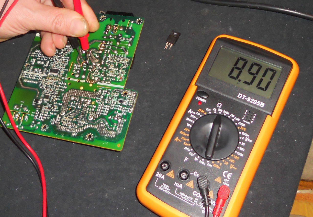

Jó lenne meghatározni azt, hogy mi ment át drótba! Tehát vedd elő az ohmmérődet.
Hát látod, ahhoz nem értek MÉG annyira sajnos. Elővettem, méregettem, de nem igazán tudom, hogy hol és mit? Korlátozott multiméter tudással rendelkezem... Egyelőre azt tudom, hogy hol van "szakadás". Ki lehet röhögni, de senki nem műszerrel a kezében született, vagy igen?
Mindenesetre köszönöm a "segítséget" !
Van ott egy hűtőbordára csavarozott fekete testű, három lábú valami (egy fehér nyíl mutat rá). Annak a lábai közt mekkora ellenállást mérsz?
8.90 (ami előtte volt beforrasztva, az nem mutat semmit)

Ezt ohm-ban kell érteni? Milyen állásba volt tekerve a műszered?
Jó, ez 8,9 kiloohm, ott nincs zárlat. Van az a nagy hengeres fekete fekvő kondenzátor, amire szintén nyíl mutat. Azon mit mérsz az ellenállásmérőddel? Mondjuk kár volt kivenni a háromlábút...

Csináld úgy, ahogy írtam! Nem a kondenzátorra vagyok kíváncsi, hanem arra részre, amire rá vannak kötve ezek az alkatrészek. A kivett (ha az onnan lett) tranzisztoron mit mérsz?

A kivett (onnan kivett) tranzisztoron 11.4-et mértem, Ω 200 állásban. Már kezdek belegabalyodni, elnézést!

Akkor ez 11 ohm, ami zárlatnak felel meg.
