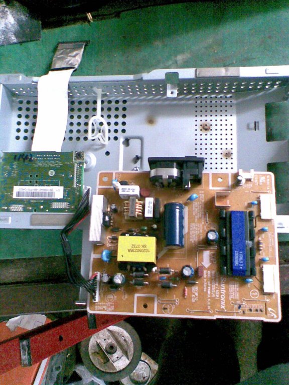

(#) mattila69 hozzászólása Dec 23, 2011 /
erre valaki ?Lefényképeztem.A kondikat kicseréltem de meg se nyikkan.Elötte nehezen kapcsolt vissza készenléti állapotból.
Üdv :Attila
(#) agressiv válasza mattila69 hozzászólására (») Dec 23, 2011 /
Lehet, hogy elszállt a biztosíték, mérd meg a trafó szekundereit, 1215Ohm környékén kell lenniük.
Szia.2 db biztit találtam ezek jók.A trafo szekunderei ahogy irtad 1.3k.remélem jót mérek bejelöltem a képen
Üdv:Attila
Igen, jót mértél.. A meg se nyikkan azt jelenti, hogy még a led sem világít az elején? Akkor marad a szokásos, hogy nézd meg a tápfeszeket és még az inverter meghajtó fetjét is érdemes lenne megmérni, nem e zárlatos valahol, ami miatt leveri a tápot.
Ha bejelölnéd a képen ezeket az alkatrészeket megköszönném
Üdv:Attila
Így sajnos nem fog menni, ezek után nem is javaslom, hogy feszültség alatt lévő áramkört bazirgálj.
De a trafót hajtó duál fet egy kis lemez "hűtő" alatt van, a képen a trafó bal felső sarkánál.
