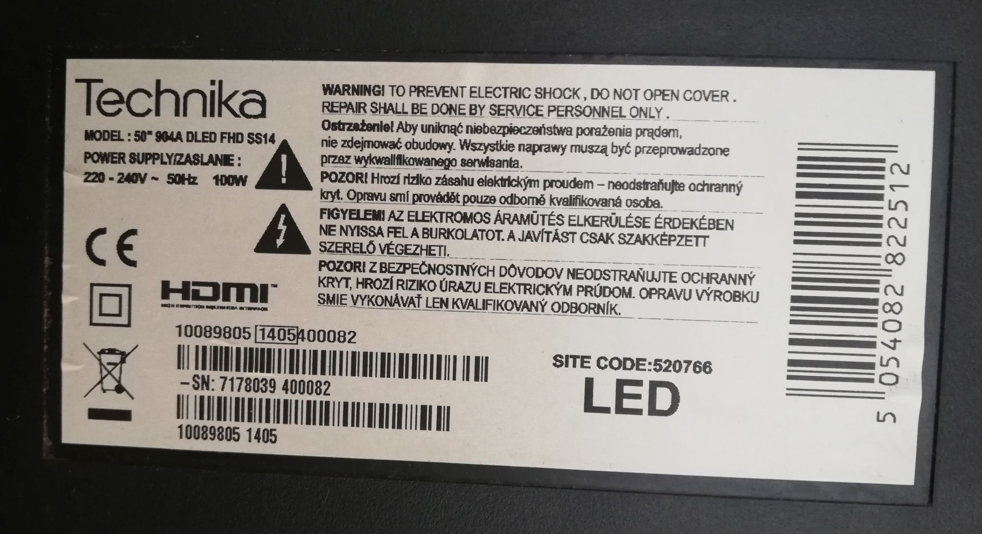

Sziasztok4
Adott egy Technika 50" 904A DLED FHD SS14 TV.
Nincs háttérvilágítás!
A tulaj elmondása alapján néha elment a kép.
Kikapcsolás után kis időt pihentetve és újra bekapcsolva ismét volt kép.
Ezt megcsinálta párszor, most nincs kép.
Kép lenne, csak nem működnek a háttér ledek.
Tapasztalatom alapján, ha a Led csík megy ki, akkor azonnal vége és nem jön vissza.
Szerintem a Led vezérlése nyiffant ki, de a PCB-n nincs látható jele.
A Led csatin nincs feszültség. Lehet hogy a védelem nem engedi és mégis a Led ment ki?
Hogyan lehetne tesztelni a Led sort szétszedés nélkül? Esetleg direkt feszültséggel?

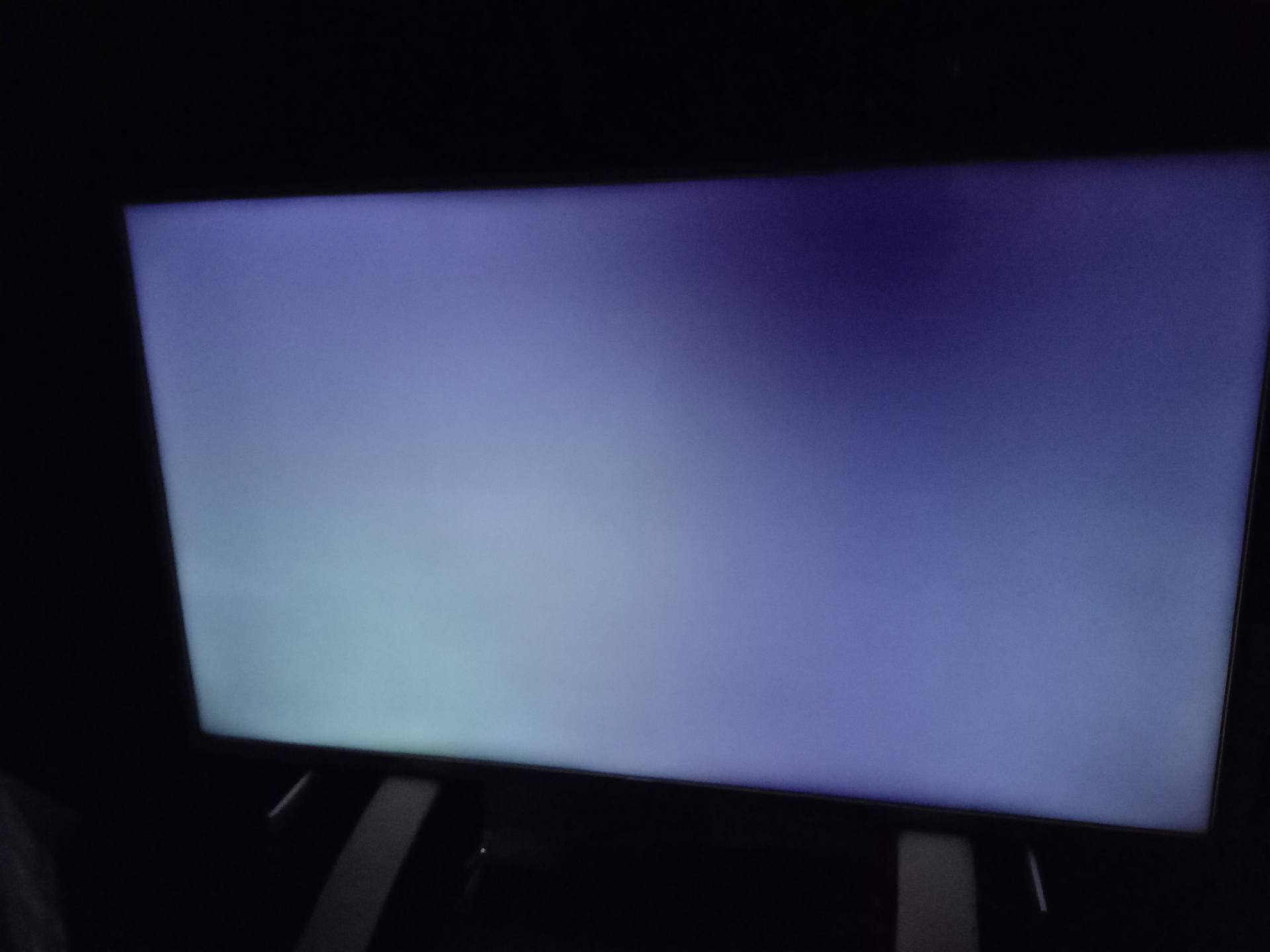

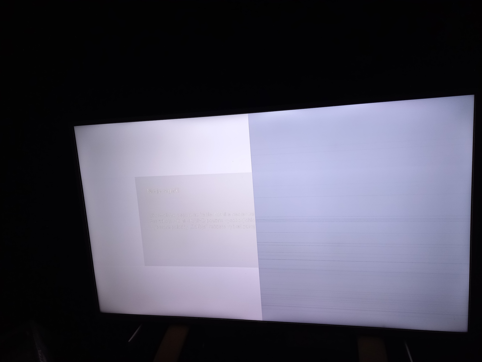

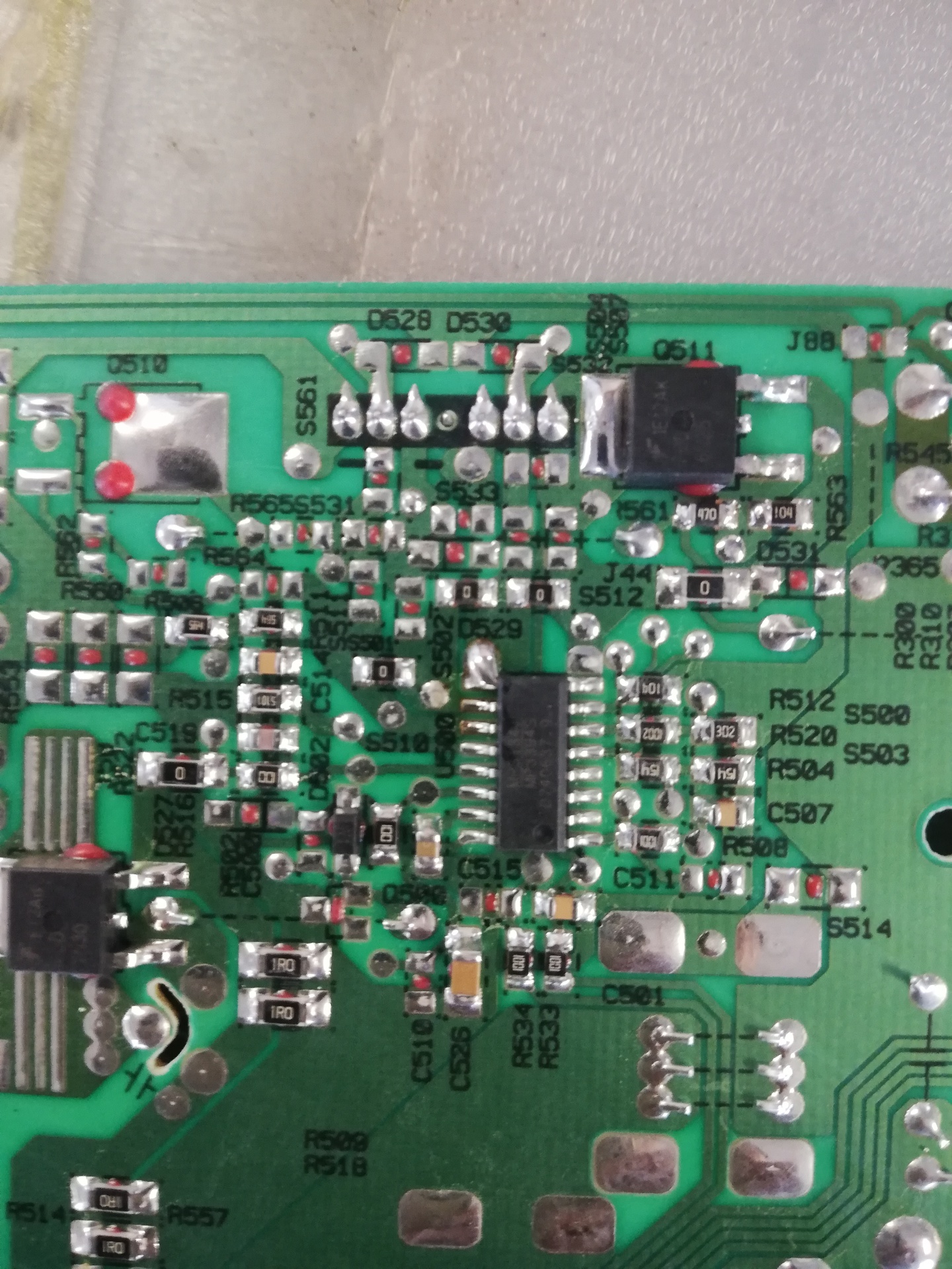

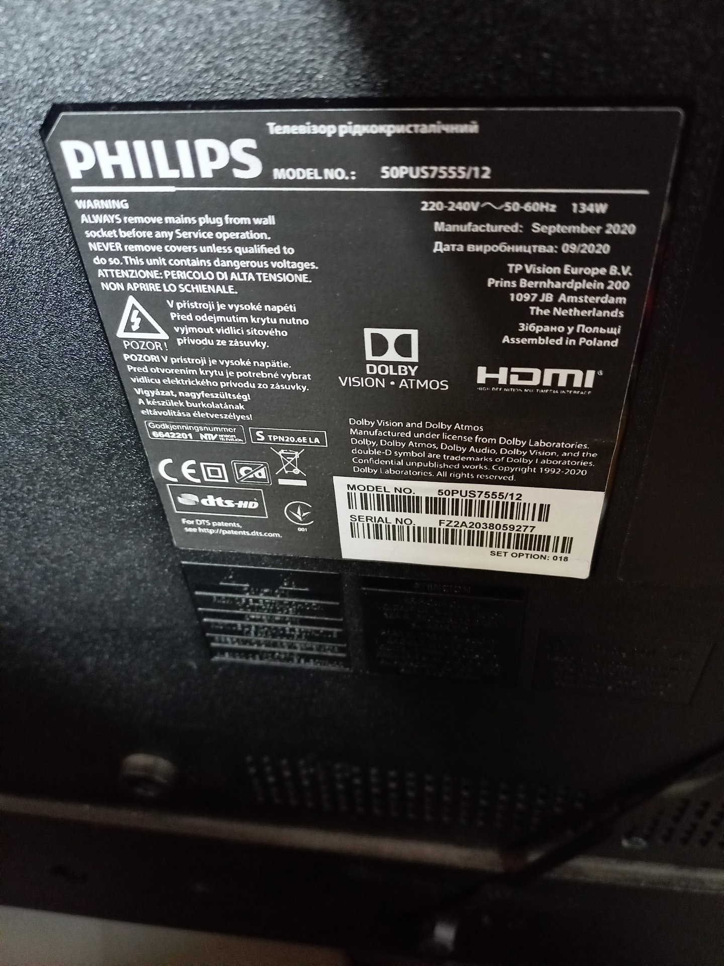

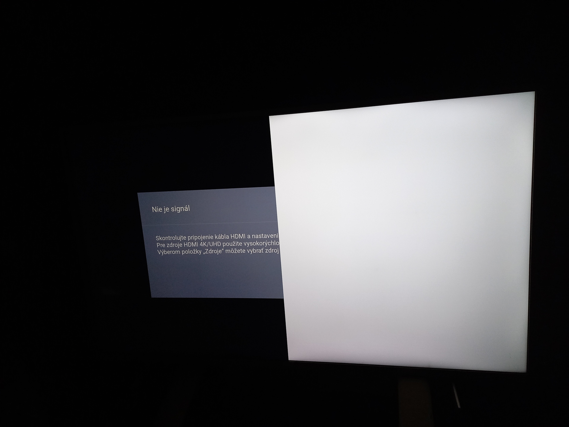

(#) gubík gábor hozzászólása Ápr 21, 2024 /
Sziasztok mesterek. Egy Philips PUS7555/12 típusú LCD-n ügyködöm(1.kép) Bekapcsolás után csak sötét kép látszik(2.kép), háttérvilágitás működik. Ha leválasztom a T-Con egyik szalagkábelét, a fél kép látszik(3.,4.kép), majd elszürkül(5.kép). Ugyanez van a másik oldalon, ha azt a kábelt csatolom le. Méregettem a COF panel kondenzátorait is, de nem találtam hibásat. Ha az egyik szalagkábelen leszigetelek pár pint akkor beindul az LCD. Ha ugyanezeket az érintkezőket szigetelem le a másik kábelen, szintén beindul a panel. Természetesen a kép enyhe romlásával (vékony szines csikok), ami nézhető. Lehet konkrét hibát találni, vagy marad szigszalag verzió?
